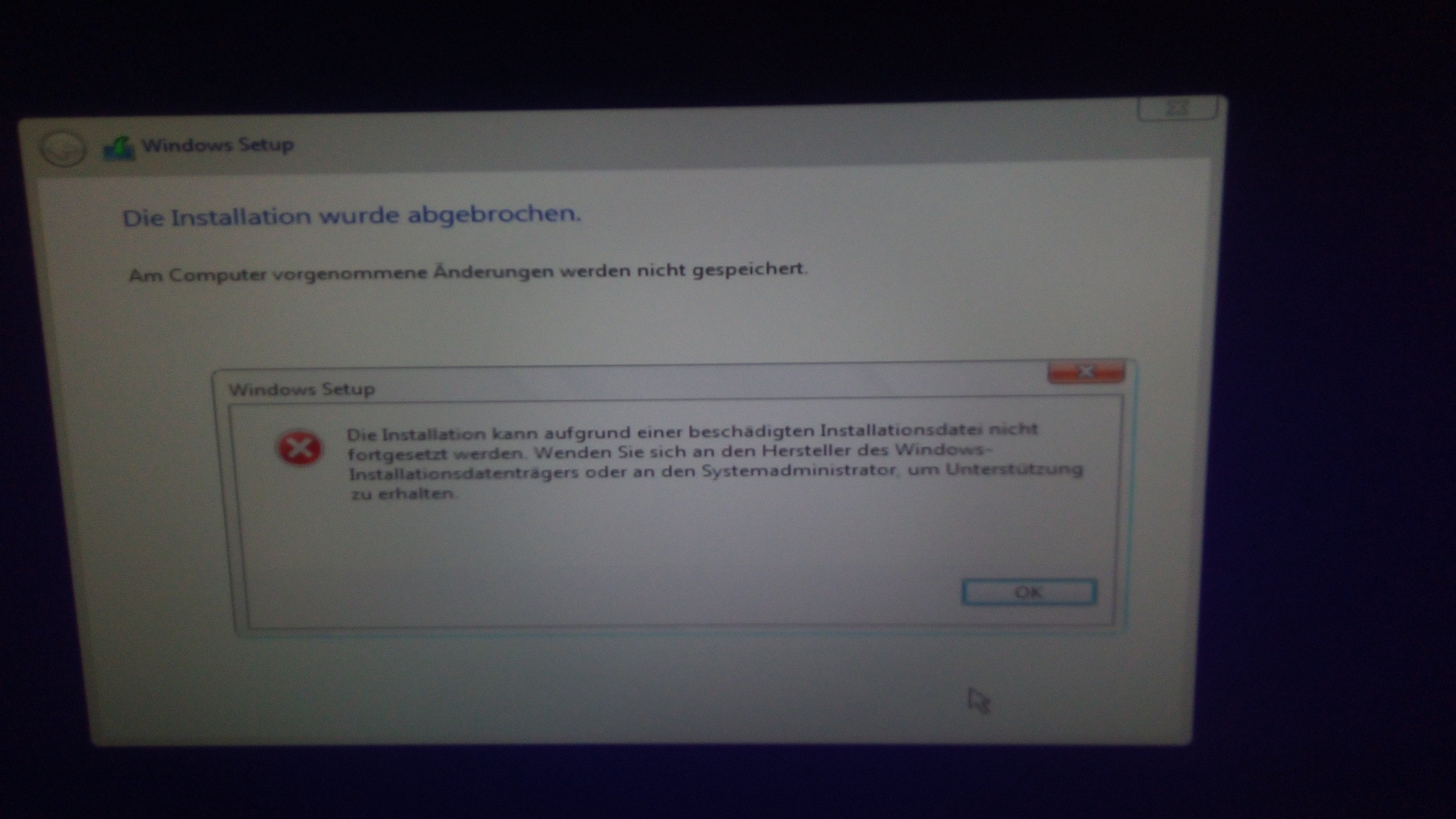

Mein PC will Windows 10 nicht mehr starten also habe ich mir gedacht dass ich es neu aufsetze. Also habe ich ein 32GB USB-Stick mit dem Media Creation Tool dafür hergenommen, beim "einrichten" funktioniert noch alles perfekt bei der Installation zur Hälfte, nämlich bei der Installation der "Features" wird mir folgende Fehlermeldung angezeigt:" Die Installation kann Aufgrund einer beschädigten Systemdateien nicht fortgesetzt werden". Benötige dringend Hilfe
(Habe es auch schon im UEFI Modus versucht das Resultat blieb das selbe)
Wäre nett wenn mir jemand weiterhelfen würde
Bedanke mich schonmal Vorrangig
(Ich entschuldige mich für die Rechtschreibung der Artikel wurde am Handy verfasst

Destilliere ich die Infos wollte dein altes 10 nicht mehr weil die Platte nicht mehr will.
Wenn einfaches Neuaufsetzen schon scheitert rät die Logik die Hardware zu testen.
Könntest du zu jener etwas mehr Infos geben?
CN8
Reaktionen: H3llF15H
dann nochmal die iso draufknallen.
wenn nicht geht anderen stick/externe platte nehmen. wenn geht ist stick wohl hin

Also es geht darum das mein altes Windows 10 Pro auf einmal nicht mehr ging, damit meine ich es hat nicht mehr gestartet. Und beim neuafsetzen kommt die oben berichtete Fehlermeldung.
Ist das Problem direkt nach dem Umbau aufgetreten, oder hat es noch einige Zeit fehlerfrei funktioniert?
Ich glaube 2 Tage nachdem ich 4GB RAM hinzugefügt habe
Hast du noch die alten Teile? - wenn ja, dann baue sie wieder ein und versuche dann neu zu installieren (Bios reset nicht vergessen...).
Die Gt1030 ist die neue, oder die alte GPU?
Bootest du überhaupt von Installationsmedium?
Am Computer vorgenommene Änderungen usw. finde ich dann ja merkwürdig denn man hat ja alles gelöscht an Partitionen im Windows Setup.
Nicht formatiert und Windows in den ganzen Nichtzugewiesenen Platz installiert.
Bild 7
https://www.computerbild.de/fotos/cb-Tipps-Software-Windows-10-installieren-Schritte-10965010.html#7

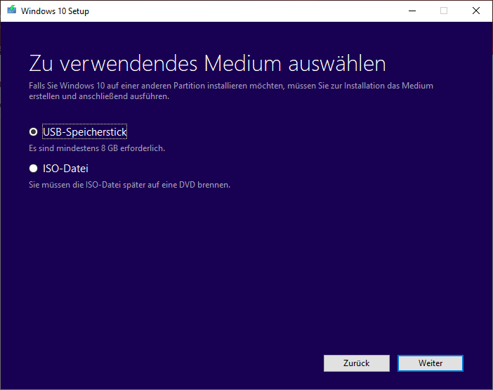

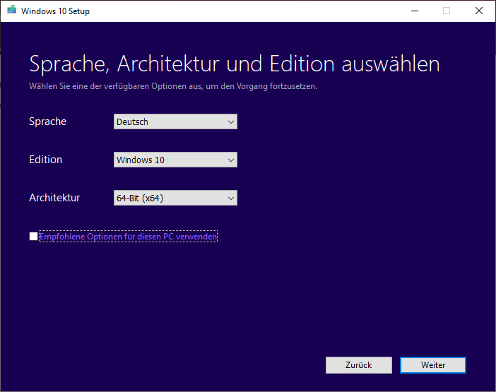

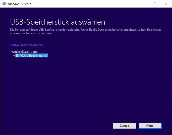

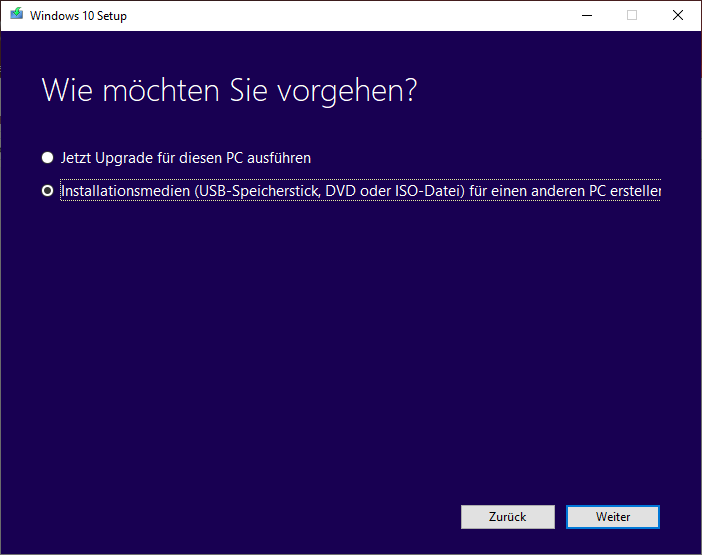

Von einen an deren PC aus ausgeführt und empfohlende Optionen für diesen PC hast du ja nicht ausgewählt.

Mein Rat ist dazu da den Fehler zu finden - mit dem möglicherweise falsch erstelltem USB Stick wird der Ausfall eher weniger zusammen hängen...
Übrigens sind deine Antworten "etwas" unpräzise.

Ich habe herausgefunden dass die HDD kaputt ist aber danke für die Hilfe
Reaktionen: Terrier
