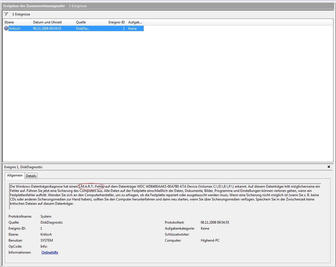

Leider habe ich kein Diagnose Hersteller Tool gefunden (nur Wiederherstellungstools).
Ich habe nun bei der Festplattenverwaltung nach Fehlern nachgeschaut und da wurde ein kritischer Fehler gemeldet (siehe Screen). Laut Windows ist das ein S.M.A.R.T. Fehler. Weiß jemand von euch was das ist?

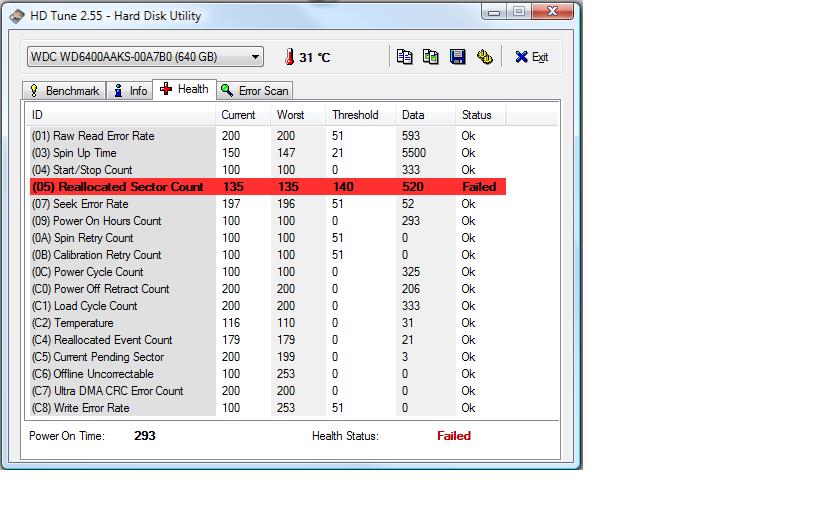

Lade Dir mal HD Tune und gehe in den Reiter Health, wenn Du mehrere Disks hast, musst Du die richtige auswählen.
Hallo Mueli,
danke für deine Antwort.
Ich habe mir mal das Tool runtergeladen und bin auf den Reiter Health gegangen, daraufhin wurde eine Fehler gemeldet (siehe Screen). Weiß jemand was der bedeuted und sollte man die Festplatte austauschen lassen?

http://de.wikipedia.org/wiki/S.M.A.R.T.
Reallocated Sector Count
* Anzahl der verbrauchten Reserve-Sektoren.
* Deutet auf Oberflächenprobleme hin, da nur dann automatisch ein Reservesektor einen normalen ersetzt.
* Ist dieser Zähler ungleich Null, ist die Ausfall-Wahrscheinlichkeit verfünffacht. Ein solcher folgt dem ersten Reallocation Event meist binnen eines halben Jahres
das deutet auf einen baldigen ausfall der festplatte hin.
sicher alle deine daten und tausch die festplatte aus.
Die Platte solltes du in jedem Fall austauschen. Was das bedeutet:
Jede Platte hat sogenannte 'Resevervesektoren' stellt die Plattenfirmware fest, dass einer von den benutzten, sichtbaren Sektoren defekt ist, wird ein Reservesektor für den defekten eingeblendet. Davon bekommst du normalerweise nichts mit, nur Zugriffe auf die gemappten Sektoren werden langsamer.
Die Meldung besagt das der 'Platte' die reservesektoren ausgegangen sind, defekte Bereiche können nicht mehr umgemappt werden, daher verbleibt jetzt jeder Defekt im 'sichtbaren' Bereich.
Dieses lässt sich zwar noch 'softwareseitig, mit z.B. chkdsk umgehen (das BS markiert und klammert die defekten Sektoren aus) ist aber keine dauerhafte Lösung. Erfahrungsgemäß setzt sich der Ausfallvorgang fort ...
Also solange die Daten noch zu retten sind ganz schnell die Platte austauschen.
