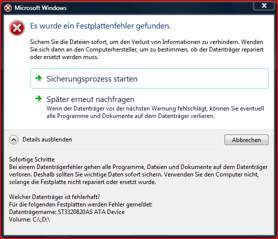

Hey!
Habe folgendes Problem:
Seit gestern zeigt mir mein WinVista x64 diesen fehler an
Hab alle Daten von der Platte runter, formatiert und auch schon chkdsk ausgeführt.
-Keine Fehler-
Trotzdem erscheint regelmäßig alle 5-10min die Fehlermeldung.

Hi ich habe auch Vista und genau die selbe Fehlermeldung (WinVistaHomePremium 32 Bit)
Ich habe Angst, dass meinem PC noch i-was schlimmereres als ein Fehler passiert :eek:
Hab schon meinen Kassenbong versucht zu finden weil da ja steht "Wenden Sie sich an den Hersteller". Ich finde seit meinem Umzug meinen Kassenbong vom PC nicht mer, wobei ich noch 1 Jahr Garantie habe. Ausserdem habe ich genau die selbe Festplatte wie die von foxX
Ich hab KA was ich tun soll. Ich hoffe, dass mir jemand helfen kann.
foxX hast du deinen PC auch vonMedion ?`Ich glaub die reparieren bzw. ändern nichts am PC solange der Kassenbong nicht vorhanden ist.

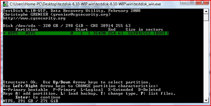

Mache mir mal eine Diagnose mit Testdisk und bestätige bei Vista Check mit y.
Vielleicxht kommst du an die Daten oder kannst die kopieren.
Mache mal eine Diagnose nach dieser Anleitung;
Lade dir mal Testdisk Version 6.9 beta für Windows.
Link dazu gibt es hier;
https://www.computerbase.de/downloads/systemtools/festplatten/testdisk/

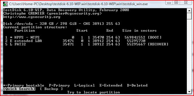

Starte Testdisk bestätige bei dem Log-Datei-Screen mit Enter, wähle deine betroffene Festplatte aus und bestätige mit Enter, bestätige bei Partition Table Typ Intel, bestätige bei Analyse mit Enter und setze mir einen Screenshot.
Bestätige auch bei Quick Search mit Enter (wenn nötig wegen Vista-check mit y) und setze mir auch den Screen.

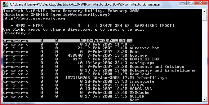

Markiere mal die betroffenen Partitionen und drücke p auf der Tastatur ob deine Daten angezeigt werden oder eine Fehlermeldung.
Zurück kommst du mit q drücken.
Wenn keine Partition mit Daten gefunden wurde;
Bestätige weiter bis du zum Menü kommst wo unten steht [Quit] Deeper [Search] [Write] und gehe mit dem Pfeil auf [Deeper Search] (tiefere Suche) und lasse es laufen.
Setze mir auch einen Screenshot.
Die betroffene Partition sollte wenn du den Screen machst markiert sein.

also ich hab Screenshots gemacht genau nach der Anleitung
Ich hoffe ich habe nicht zu spät geantwortet sorry

Zu Testdisk;
Bei dir ist kein Fehler in der Partitionstabelle oder Bootsektor.
Für Testdisk gibt es daher nichts zu reparieren.
Deutet aber im Fall eher auf das Dateisystem hin.
Sichere Alternative wäre wenn du wichtige Daten mit Testdisk auf ein intaktes Laufwerk kopieren (sichern) würdest.
Wenn du p drückst und bei einer NTFS-Partition eine Daten siehst, kannst du eine Datei oder Ordner markieren und c für copy drücken.
Wenn du nur den einzelnen Punkt markierst, kannst du das ganzes Laufwerk kopieren.
Dann wirst du nach dem Pfad gefragt. wenn du auf die zwei Punkte gehst, kommst du immer ein Ordner höher bis du deine Festplatten siehst.
Dort kannst du auch eine andere Festplatte auswählen.
Mit dem Links oder Rechtspfeil kannst du in einen Ordner gehen.
Wenn du dann mit y bestätigst, fängt Testdisk an zu kopieren.
Infos zum kopieren nochmal hier!
https://www.computerbase.de/forum/t...riff-partition-tot-virus.271534/#post-2656055
Hinterher kannst du versuchen über Start / Ausführen / cmd mit;
C:\>chkdsk Laufwerksbuchstabe: /r versuchen zu reparieren.
Bitte bedenke das chkdsk ein Utlity ist um zu versuchen ein Dateisystem zu reparieren.
Praktisch nicht zum Datenretten.
Daher auch der Hinweis an dich deine wichtigen Daten vorher zu sichen.
Use it at your own risk.
