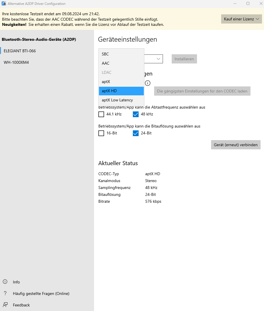

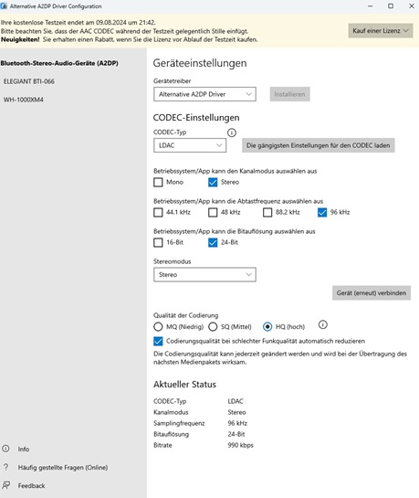

Hab es gerade mal installiert, hab diesen USB-BT-Dongle mit BT 5,.4
https://www.amazon.de/gp/product/B0CJXVM1JJ/
Läuft bisher gut, kann meine WH-1000XM4 mit LDAC verbinden
Und meinen BT Receiver mit u.a. mit AptX HD oder LL
