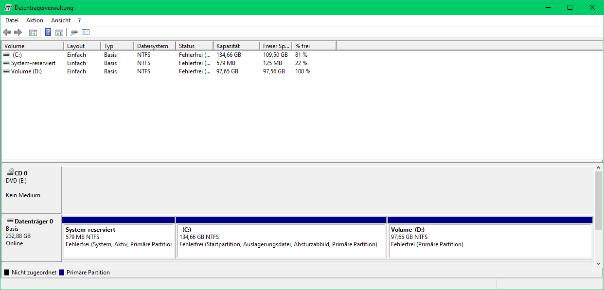

Im alten MBR Modus solltest du bei 1903 in der Datenträgerverwaltung eine 579 MB Bootpartition am Anfang haben.
