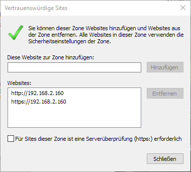

danke für deine Antwort. Mit dem IE arbeite ich nicht so oft, drum tappe ich ein bisschen im Dunkeln
Ich hab' die Domain und IP mal eingetragen, aber die Fehlermeldung kommt immer noch. Habe ich das nur falsch eingetragen?
Du sollst die Site nicht zum lokalen Intranet sonder zu den vertrauenswürdigen Sites hinzufügen... Hat Lawnmower ganz deutlich geschrieben...
