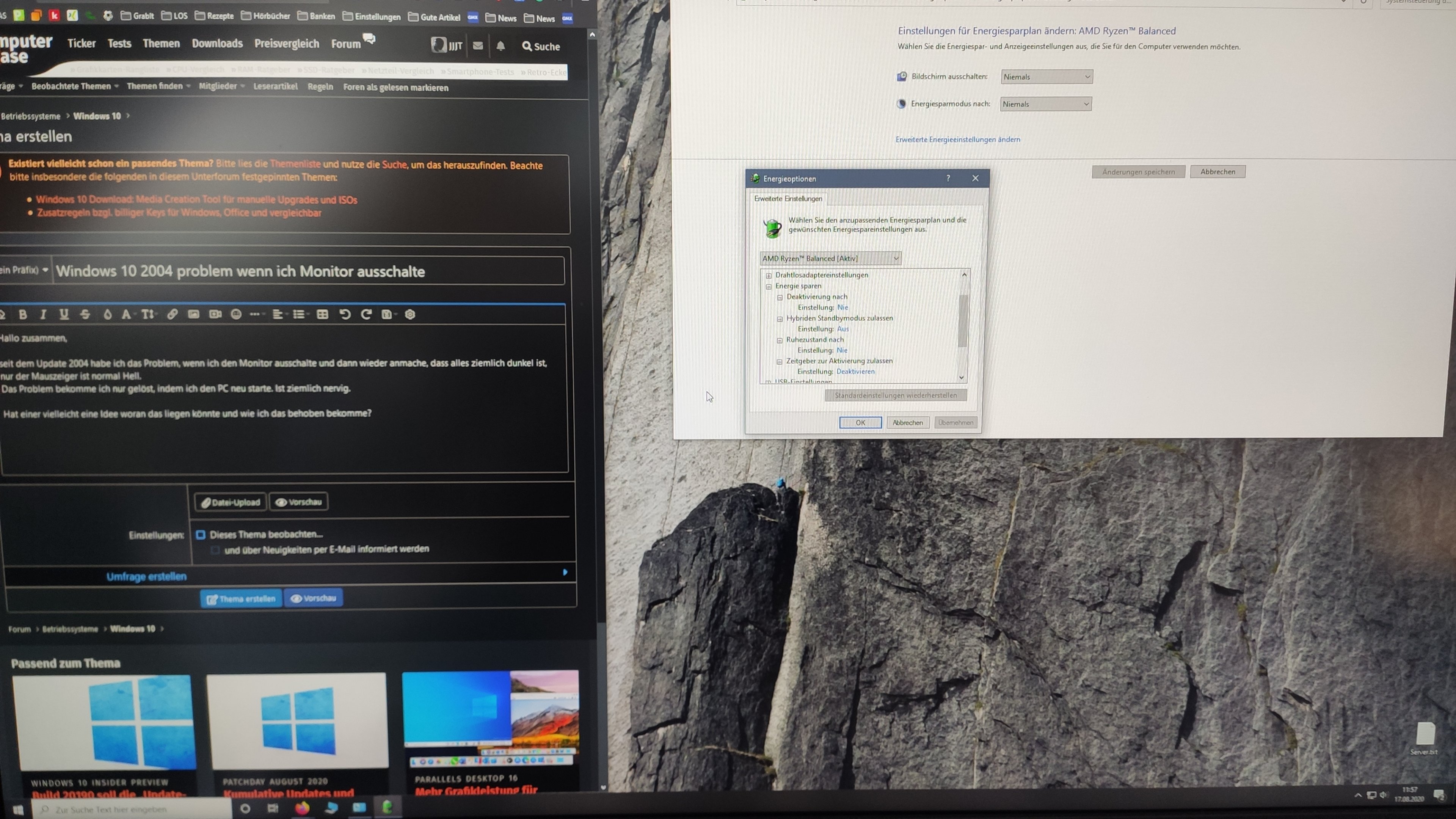

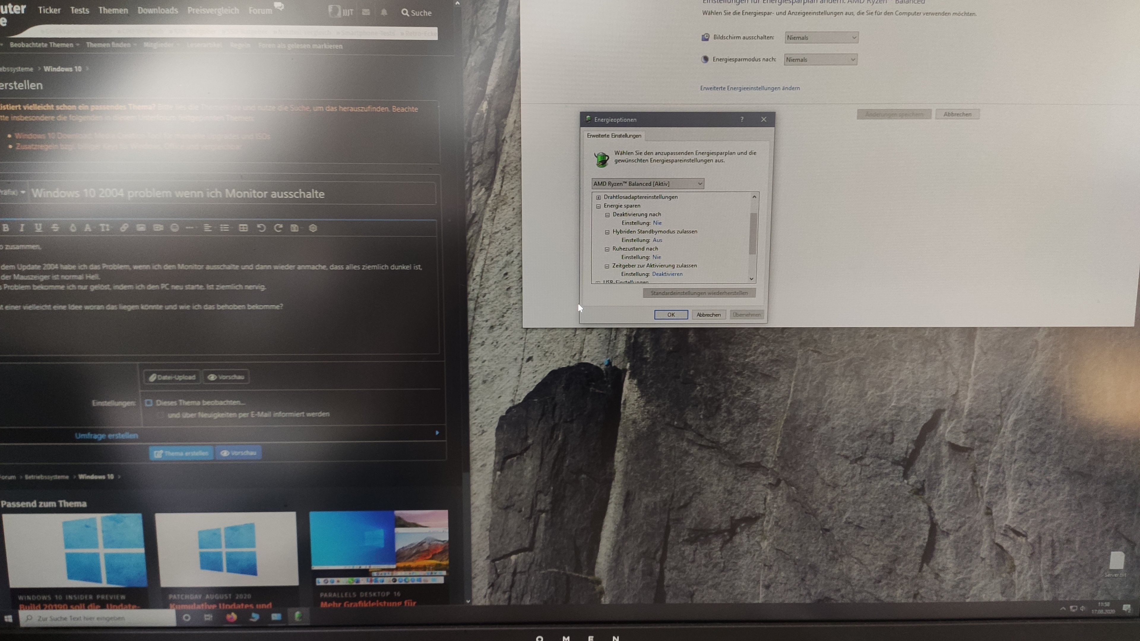

seit dem Update 2004 habe ich das Problem, wenn ich den Monitor ausschalte und dann wieder anmache, dass alles ziemlich dunkel ist, nur der Mauszeiger ist normal Hell.
Das Problem bekomme ich nur gelöst, indem ich den PC neu starte. Ist ziemlich nervig.
Hat einer vielleicht eine Idee woran das liegen könnte und wie ich das behoben bekomme?

Danke dir für deine Antwort. HDR ist komplett ausgeschaltet. Mein Monitor unterstützt es auch nicht.
mir persönlich wär das Rechte Bild lieber :evillol:
Sieht nach ner straken Kontrasterhöhung aus.
Bildschirmautomatik?
Am Bildschirm scheint es nicht zu liegen, nutze ihn seit Jahren ohne diese Problematik. Sie ist exakt mit dem 2004 er Update gekommen. Und dann wäre die Maus ja auch nicht normal Hell wie sonst auch, sondern auch dunkler.
Es ist total merkwürdig und google spukt mir dazu auch nicht wirklich etwas aus.
