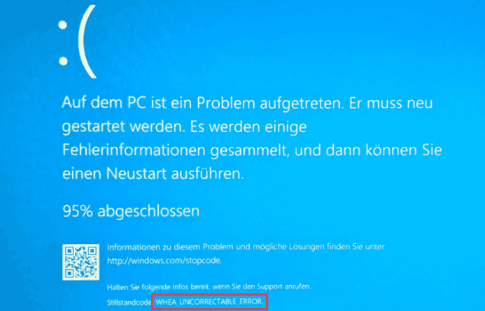

Ich habe vor etwa 3 Tagen meinen neuen PC erhalten. Habe Windows eingerichtet, darauf geachtet, dass ich alle aktuellen Updates installiert habe. Des Weiteren habe ich den aktuellsten Grafikkarten Treiber installiert.
Im Internet habe ich diverse Vorschläge gefunden, jedoch hat mir keines dieser Dinge geholfen.
Das Problem:
Jedes Mal wenn ich entweder auf YouTube, Twitch oder Netflix ein Video streame, läuft es erst einmal und nach unregelmäßigen Zeitabständen fängt auf einmal an der Bildschirm zu freezen und ab und an ertönt auch ein "rrrrrr" machender Sound.
Nach ein paar Sekunden taucht ein Bluescreen mit der Nachricht ":( Auf dem PC ist ein Problem aufgetreten. Er muss neu gestartet werden. Es werden einige Fehlerinformationen gesammelt, und dann können Sie einen Neustart ausführen." auf.
Der Stillstandcode unten zeigt: WHEA_UNCORRECTABLE_ERROR
Ich habe etwa 10 verschiedene Tipps von anderen angewendet. Keines davon hilft. Ich habe auch meinen Antivirus Scanner deinstalliert komplett.
Ich Weiß nicht mehr weiter. Soweit ich das beurteilen kann, taucht der Fehler nur auf wenn ich ein Video streame. Beim spielen oder Browsen oder sonstigem taucht das Problem nicht auf. Ich bitte um Hilfe, da ich nicht weiss was los ist und der PC nagelneu aufgesetzt wurde.
Danke im voraus
Mfg tezu
Guten Abend,
also mal grundsätzlich sagt dir der Fehler Code das ein Hardwarefehler aufgetreten ist. Siehe hier
Möglicherweise besteht hier ein Reklamation.
Sei so nett und schaue und poste ggf. hier mal ein Screenshot von deinem Gerätemanager ob dort Geräte ohne Treiber sind. Diese hätten dann ein gelbes Ausrufezeichen.

Man kann nie ausschließen das ein „neuer“ Computer keinen Defekt hat. Meine mit Hardwarefehler das der Rechner von Anfang an eine defekte Komponente hat. Welche das jetzt ist Detail ist kann ich natürlich nicht nicht sagen. Nur das der Bluescreen dir das mit dem Fehlercode mitteilt.
