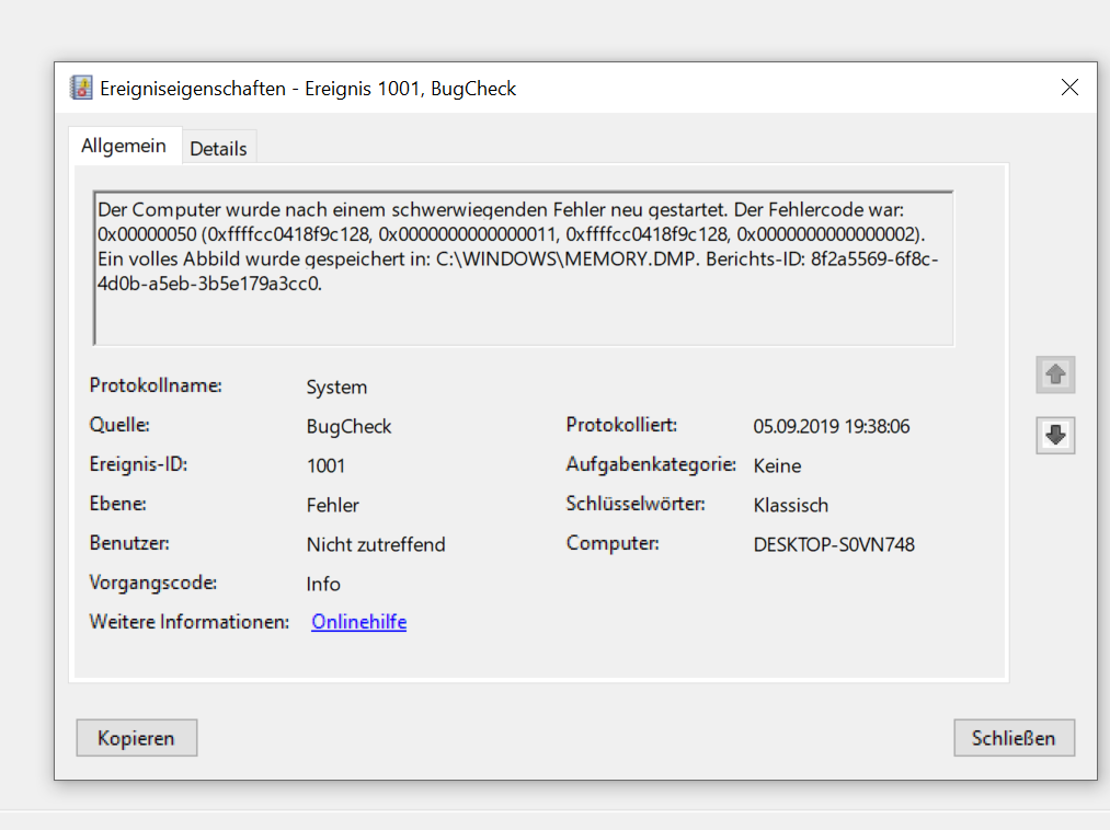

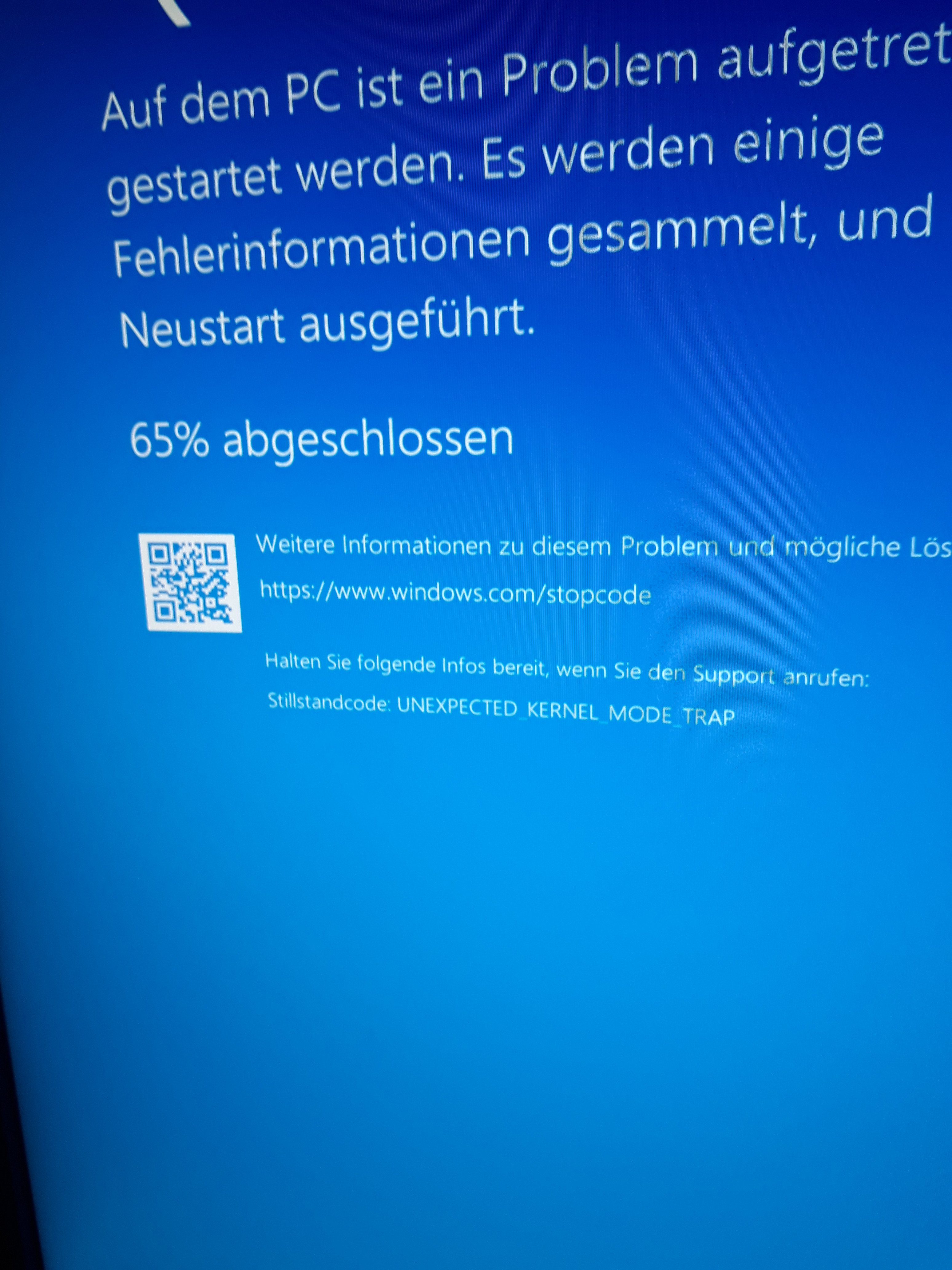

Windows hat auch immer freeze für Sekunden und manchmal geht Maus und Tastatur auch plötzlich Nicht mehr.

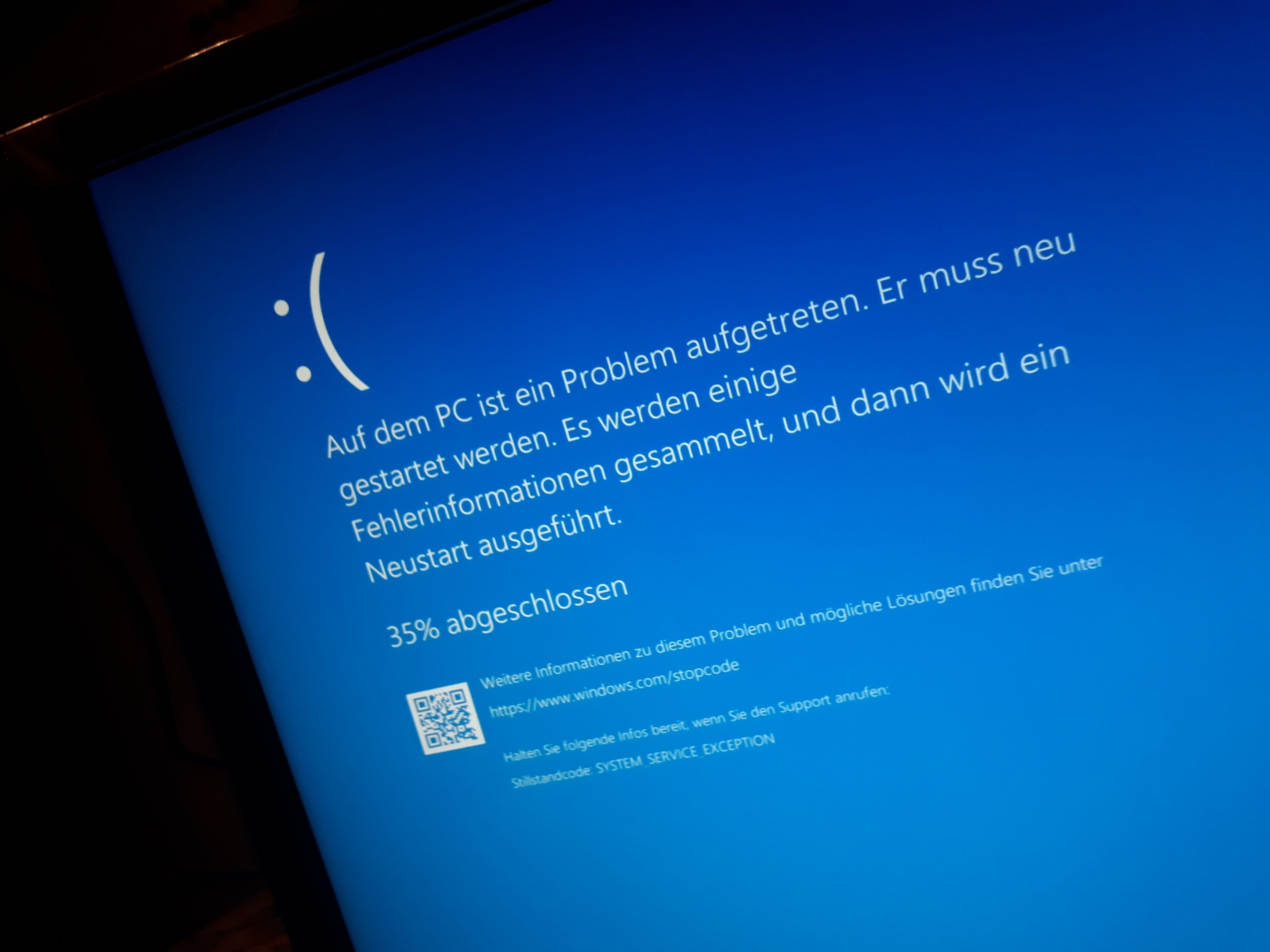

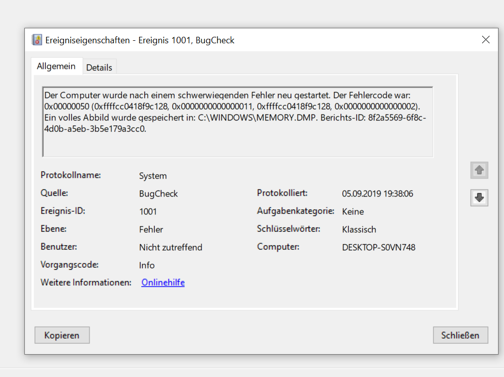

Und bei der Ereigniss anzeige steht was von bugcheck sei das Problem.

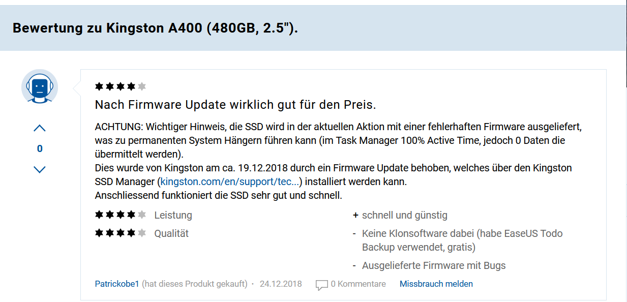

sekundenlange Hänger im Zusammenhang mit Kingston SSDs finden sich hier vereinzelt immer wieder mal im Forum. Evtl. such mal über die Forumsuche, zuletzt war mal ein Tipp dazu, die Firmware der Kingston SSD zu aktualisieren. evtl. gibts ja für dein SSD Modell ein Firmwareupdate.

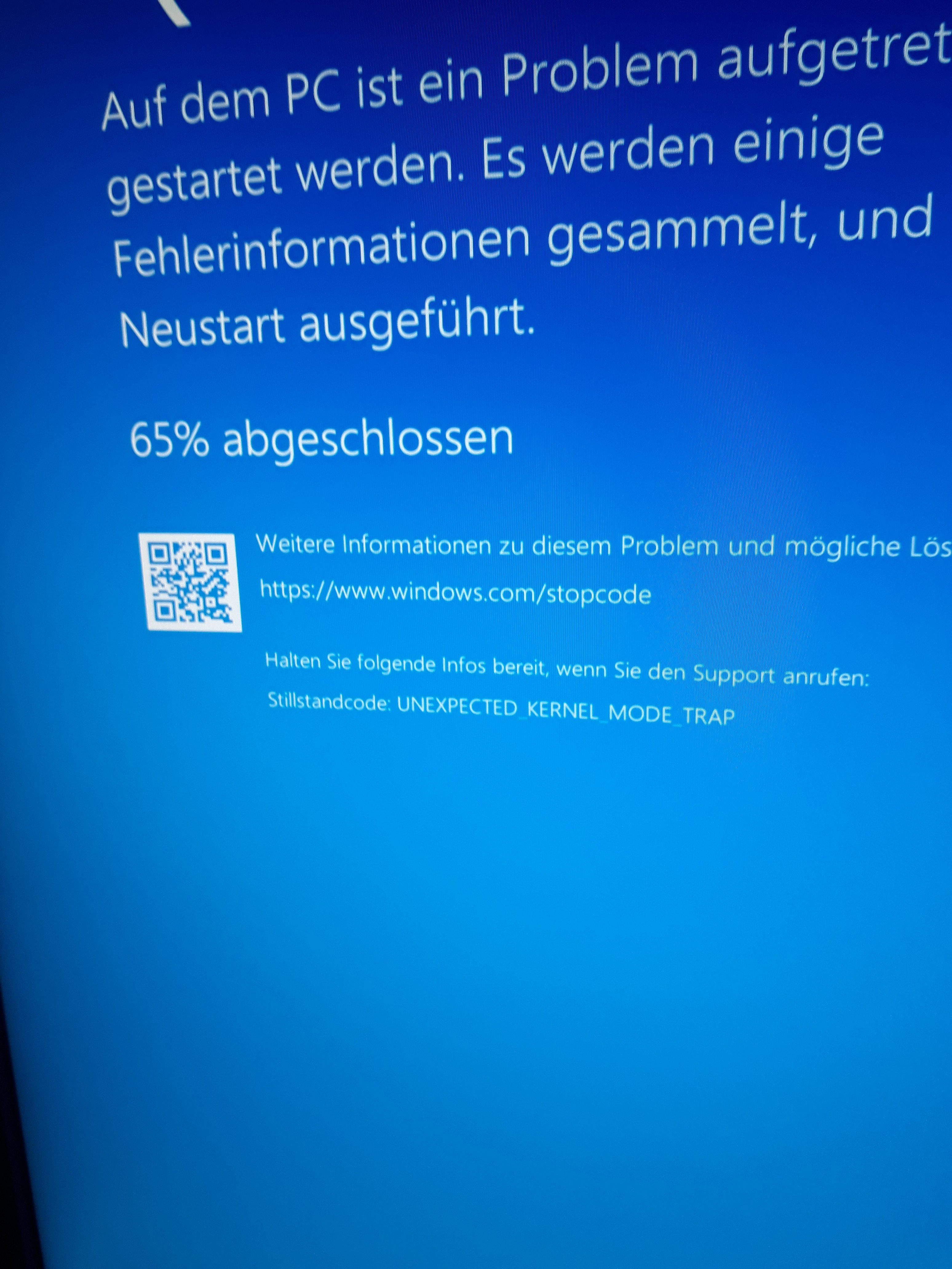

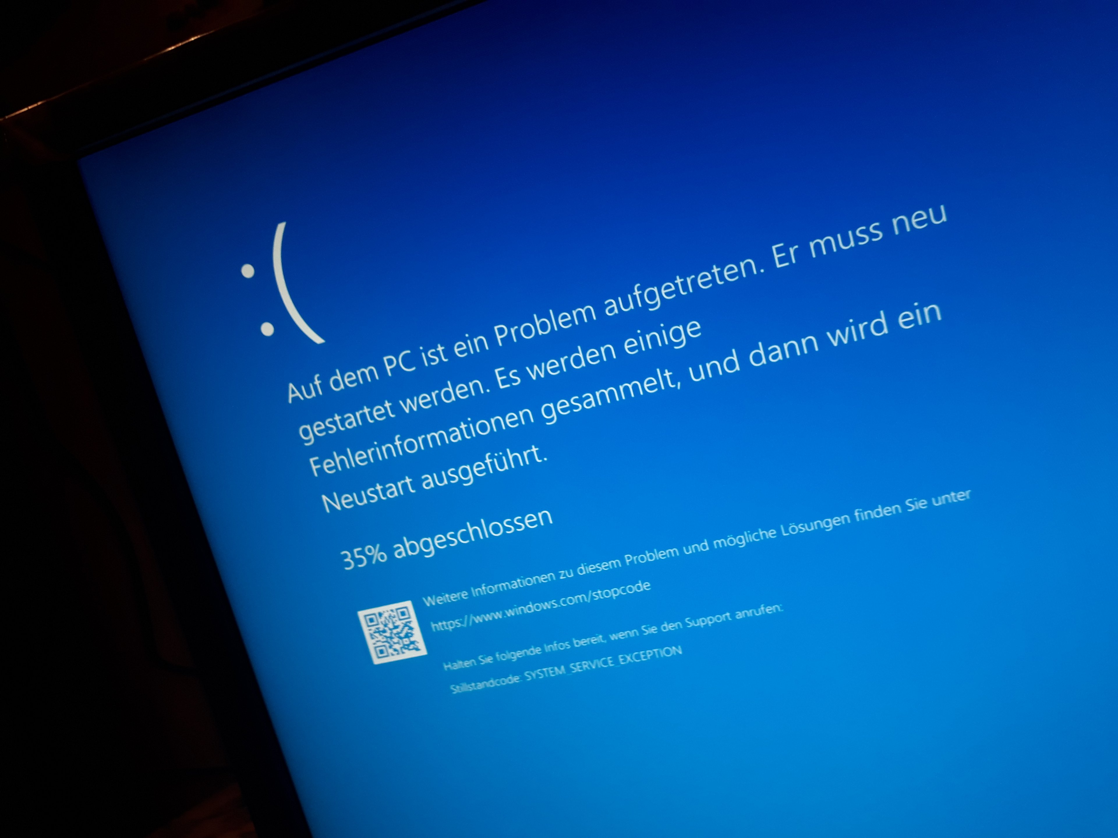

Ist es immer der selbe BlueScreen Fehler?
Wenn nicht, habe ich den RAM in Verdacht.

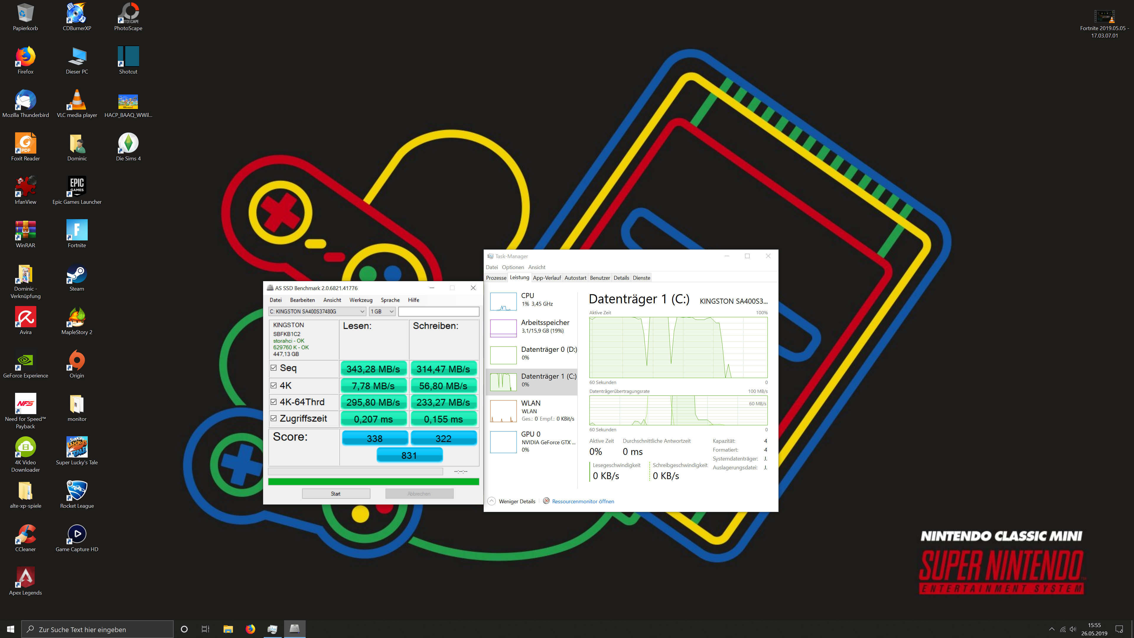

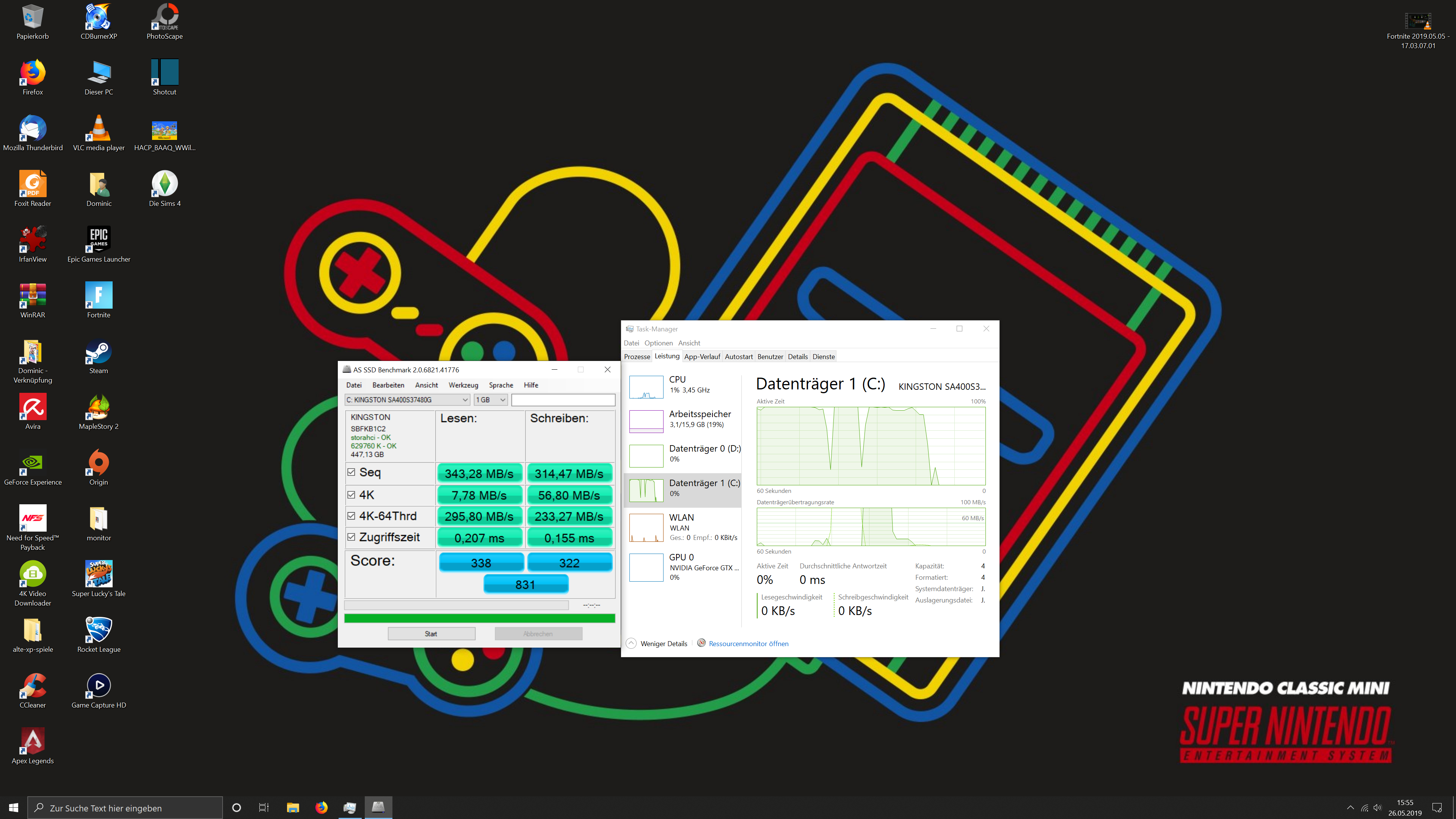

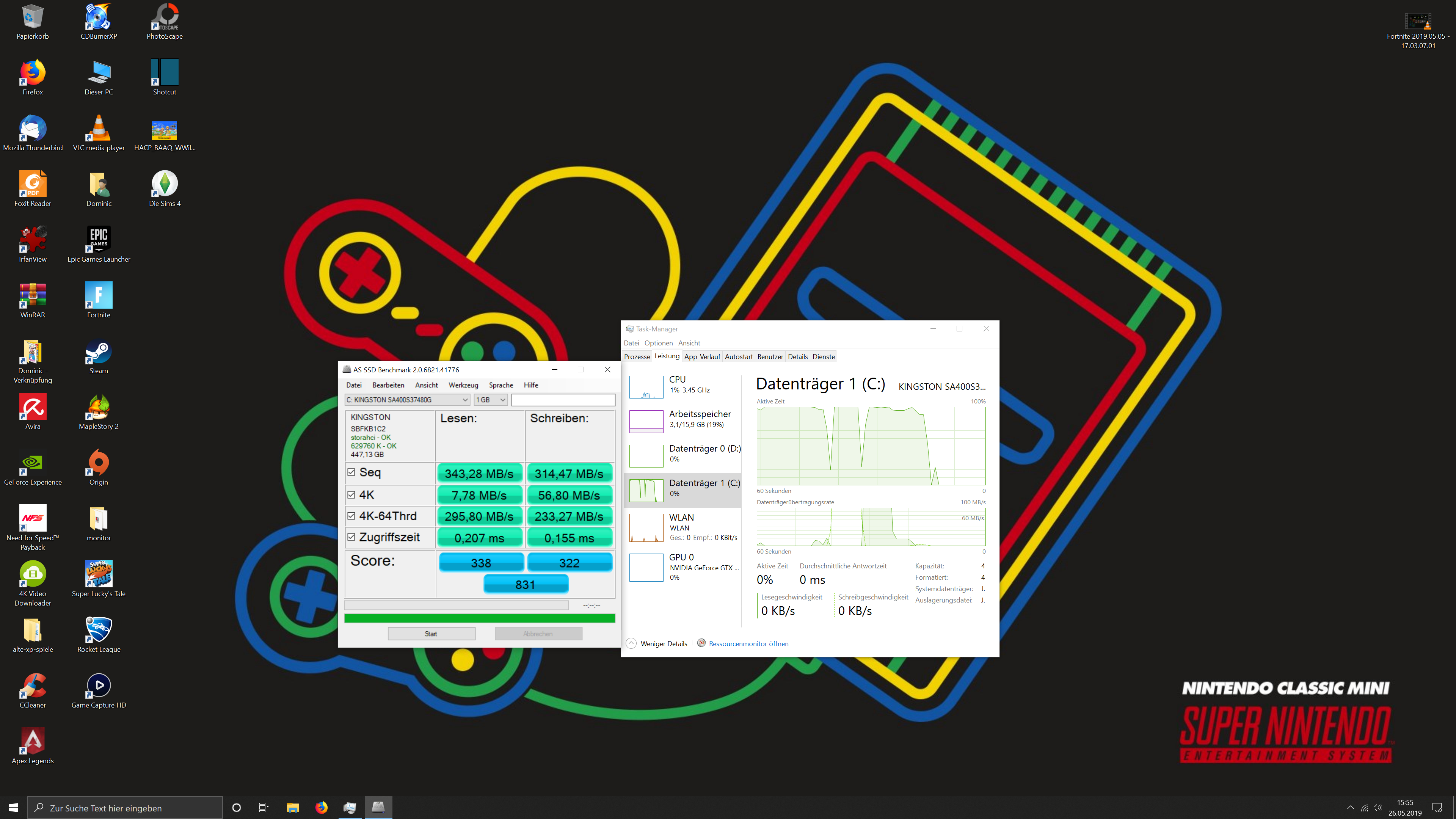

Hier mal ein Test ist das gut oder schlecht?
Hier mal ein ssd test sind die Werte gut oder schlecht?

Mach doch erst einmal ein Backup Image von deinem Windows 10 System. Dann würde ich mal eine Clean Install machen mit allen Treibern und der nötigsten Software, und testen, ob sich alles genauso verhält. Wenn ja, spielst du das Backup zurück. So kann man das Betriebssystem ausschliessen.

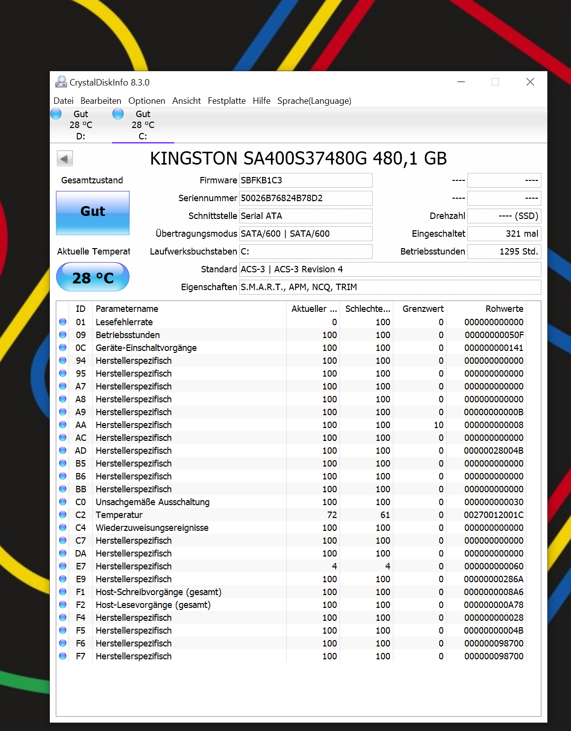

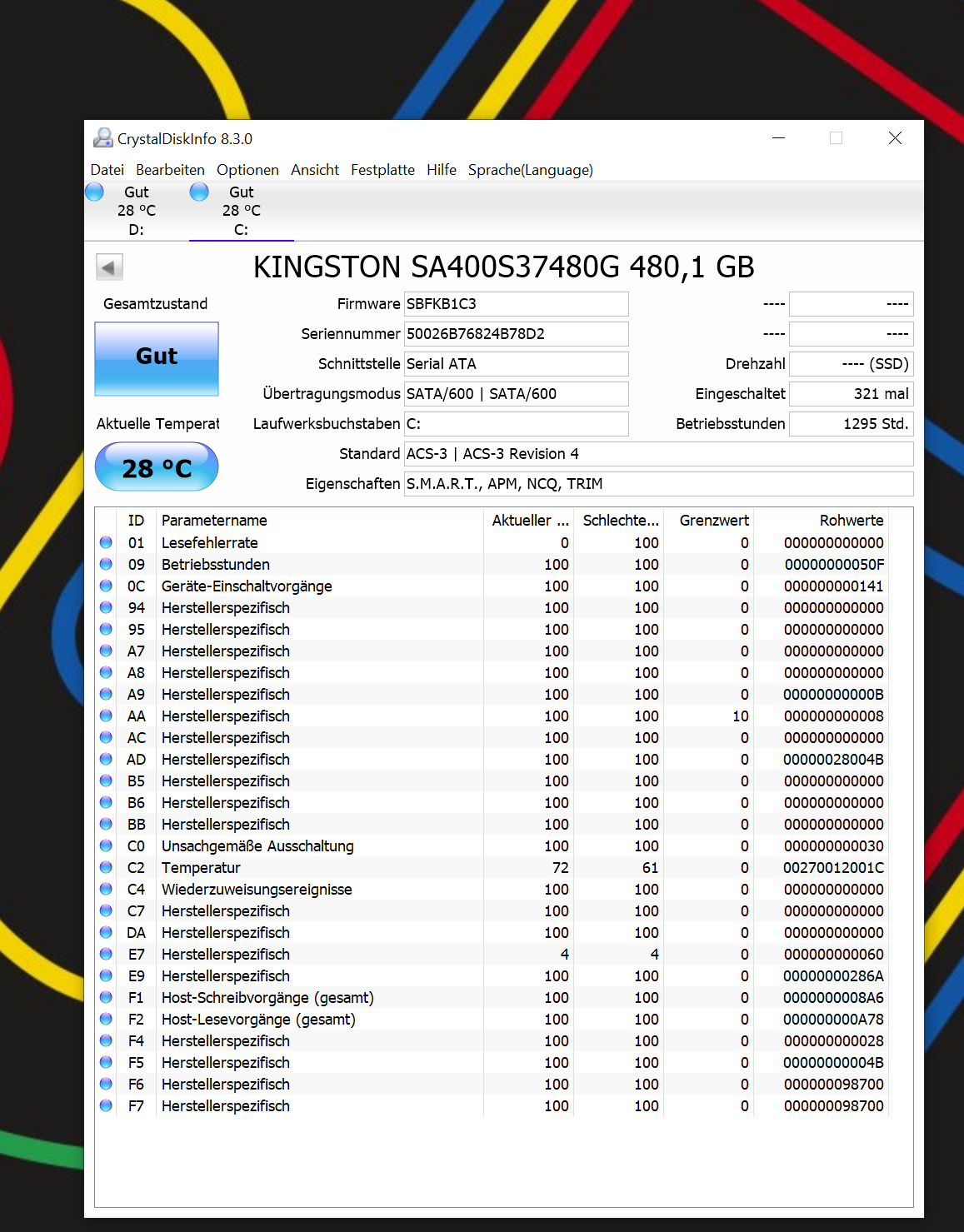

Poste doch bitte mal den Screenshot von CrystalDiskInfo für die SSD, ziehe aber bitte das Fenster soweit auf, dass alle Attribute und auch die Rohwerte vollständig sichtbar sind, also keine Scrollbalken mehr erscheinen. Bitte mache den Screenshot aus Windows und nicht mit einer Kamera vom Bildschirm und nur den Screen von CrystalDiskInfo, mit Alt+Druck erzeugt Windows einen Screenshot des aktiven Fensters in der Zwischenablage oder probiere mal die Tastenkombination: 'Windows Taste + Shift + S'.
Außerdem ist die A400 eine DRAM less SSD, weshalb Freezes nicht überraschen. Tomshardware hat mal mehrere solcher DRAM less SSDs getestet und schreibt im Fazit:
Das liegt daran das die Controller die Mappingtabelle also den Flash Translation Layer (FTL) und eben nicht Userdaten im DRAM Cache ablegen, also die Information wo die Daten im NAND stehen und wo NAND frei ist um dort schreiben zu können. Die ohne DRAM Cache halten dann immer einen kleinen Teil der Mappingtabelle im interen SRAM des Controller, genug um gut in den Benchmarks abzuschneiden die ja nur über ein oder weniger GB Adressraum benchen und daher tolle Werte ins Datenblatt schreiben zu können. Aber im Alltag muss der Controller dann ständig erstmal wieder den passenden Teil aus dem NAND nachladen, was eben viel länger als ein DRAM Zugriff dauert.
Reaktionen: Geilomart 3000

Ich habe heute das Update gemacht bis jetzt habe ich das Gefühl das es stabiler läuft und schneller reagiert wenn ich noch was gestellt melde ich mich nochmal. Ps sorry das ich so lange nichts geschrieben habe kann erst heute dazu weil die ganze Zeit wollte das Programm das Update nicht machen aber nun geht's plötzlich.

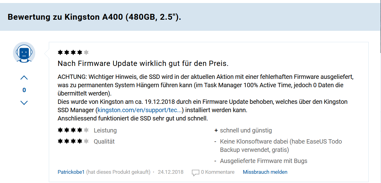

Schaut Mall was ich gefunden habe.

Bitte schön ich hab's endlich geschafft es zu machen.

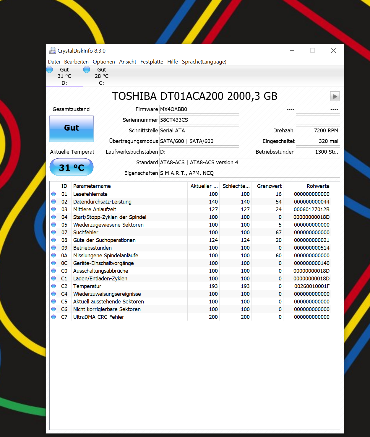

Und hier meine Festplatte.

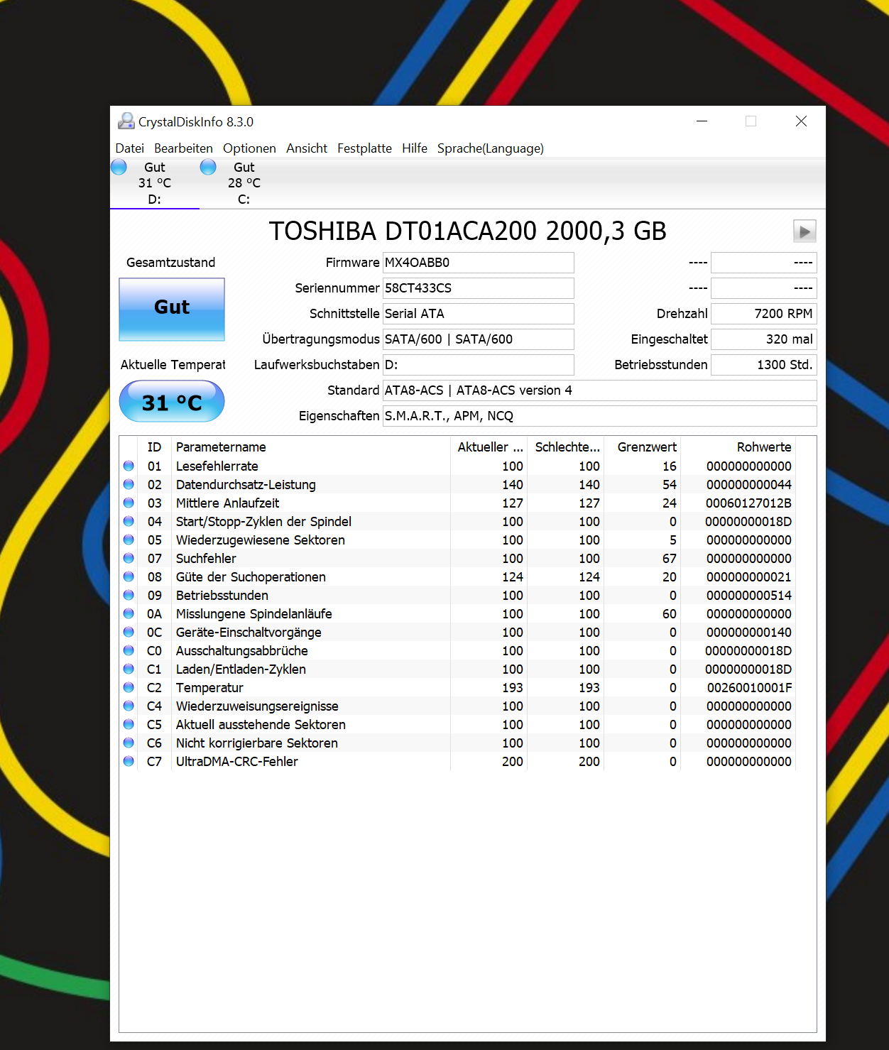

Die Werte sind alle in Ordnung, auch die SATA Datenkabel der beiden Laufwerke machen keine Probleme (wenn Du noch ein optisches Laufwerk hast, ziehe das mal ab und schau ob es besser wird), es dürfte einfach daran liegen, dass es eben eine billige DRM less SSD ist.

Das Update von der ssd hat schon viel geholfen jetzt jetzt gakeine hänger mehr

Abstürzten tut der pc im Moment nur ab und zu Mall, manchmal mit Bluescreen, und aber auch ohne Bluescreen.
Und das hautsächlich immer dann wenn der pc grade nichts zu tun hat großartig.
Also als wenn ich den reset Knopf gedrückt hätte startet er einfach so neu,
Amsonten läuft der pc Problemlos,
Wenn ich zocke und so.
