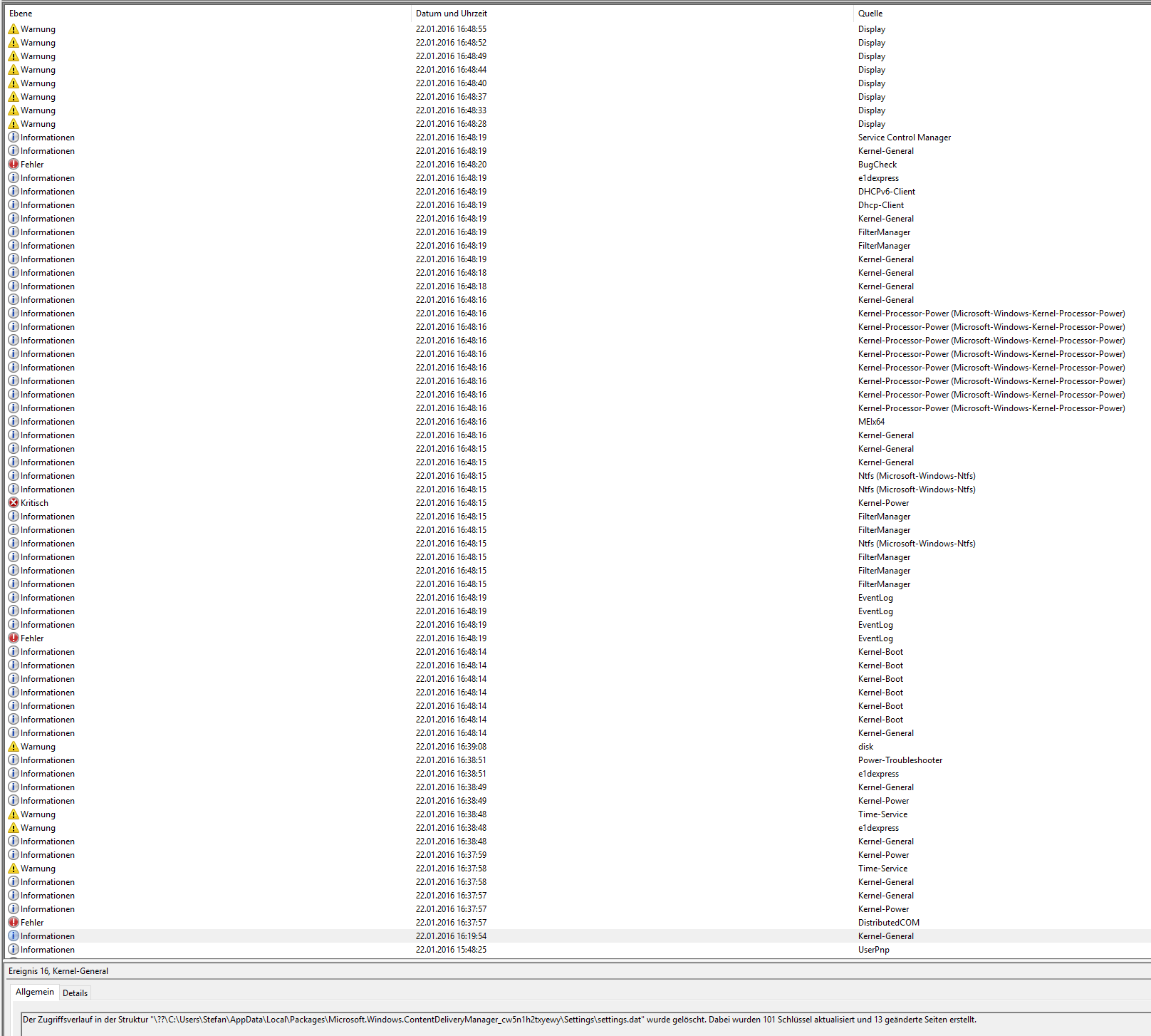

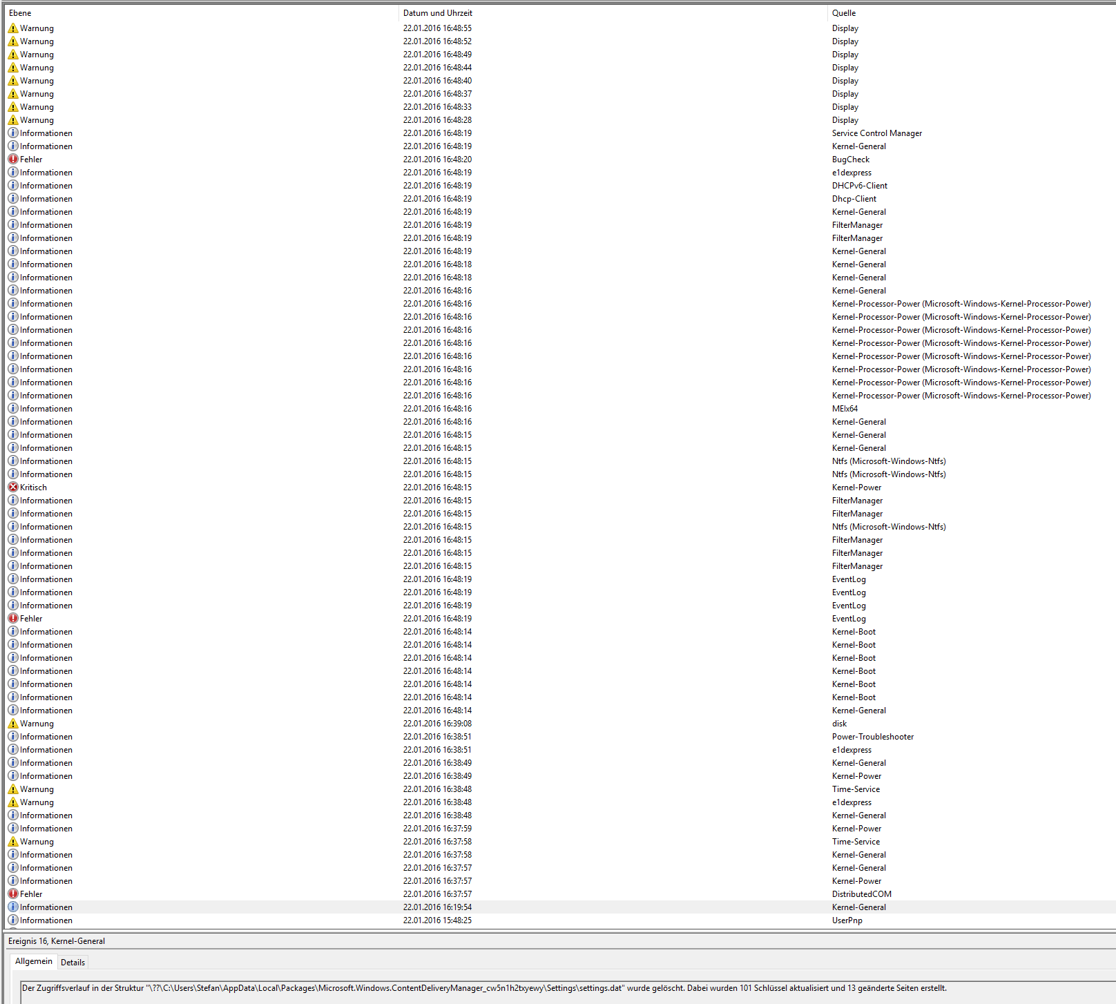

Tja ... ich habe echt so große Hoffnungen gehabt nachdem ich alle Treiber aktualisiert hatte und das Bios eine neue Firmware verpasst habe: Der PC lief 3 Tage durch (schon rekordverdächtig), dann habe ich ihn in den Ruhemodus versetzt und er hat sich selbst wieder hochgefahren und man konnte nicht zugreifen. In der Ereignisanzeige steht unter anderem:
Der Anzeigetreiber "nvlddmkm" reagiert nicht mehr und wurde wiederhergestellt.
Bzw. das: fehler2.gif
Was meint ihr?
