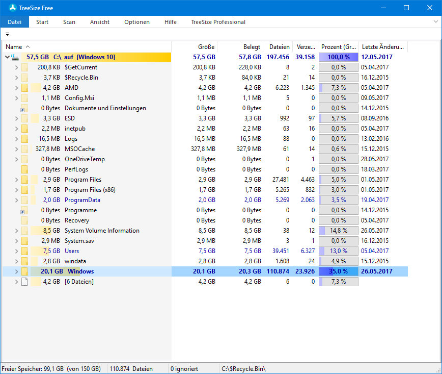

warum nicht einfach TreeSize Free nutzen und schauen welche Programme so viel Platz benötigen und ob man die Programme dann wirklich braucht.
Liegt doch bestimmt nicht an Windows 10, denn Windows ist bei mir auch nur 20.1 GB und Platz habe ich bei meinen paar Programmen noch genug auch wenn 57,5 GB belegt sind bei meiner 150GB Partition.
Ausgelagert auf D: habe ich nichts an Programmen und aufräumen brauche ich auch nicht andauernd.

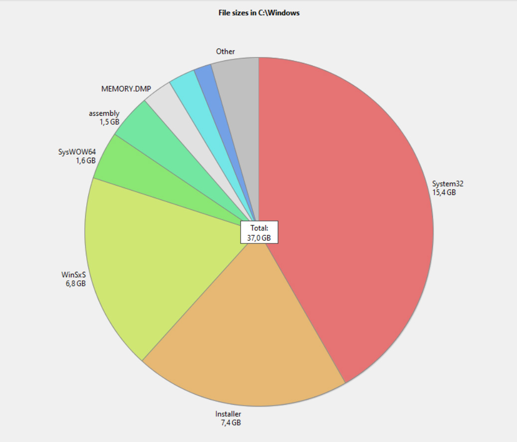

Genau das was du machst, mache ich mit jDisk. Und da habe ich eben eine Menge Kram entdeckt, bei dem ich mir nicht sicher bin, ob der Weg kann oder der bleiben muss. Wahrscheinlich kann ich das nicht so einfach löschen. Mein Windows 10 ist übrigens stolze 37GB groß.
Die pagefile.sys ist bei mir nur 2,5GB groß. Habe auch schon Systemdateien bereinigt. Vielleicht kann man noch irgendwas an Windows rumschrauben, dass es nicht so viel Platz verbraucht. Was ist mit dem Installer? Brauch ich den? :D
Ansonsten bleibt mir wohl wirklich nur, diverse Programme auf D zu schieben, oder mir ne größere SSD zuzulegen. Ich habe wirklich schon alle Programme deinstalliert, die ich nicht brauche.

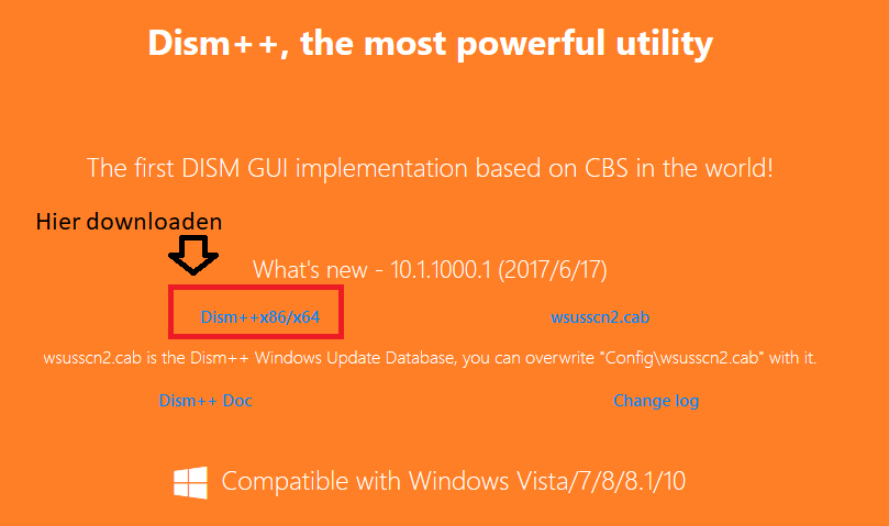

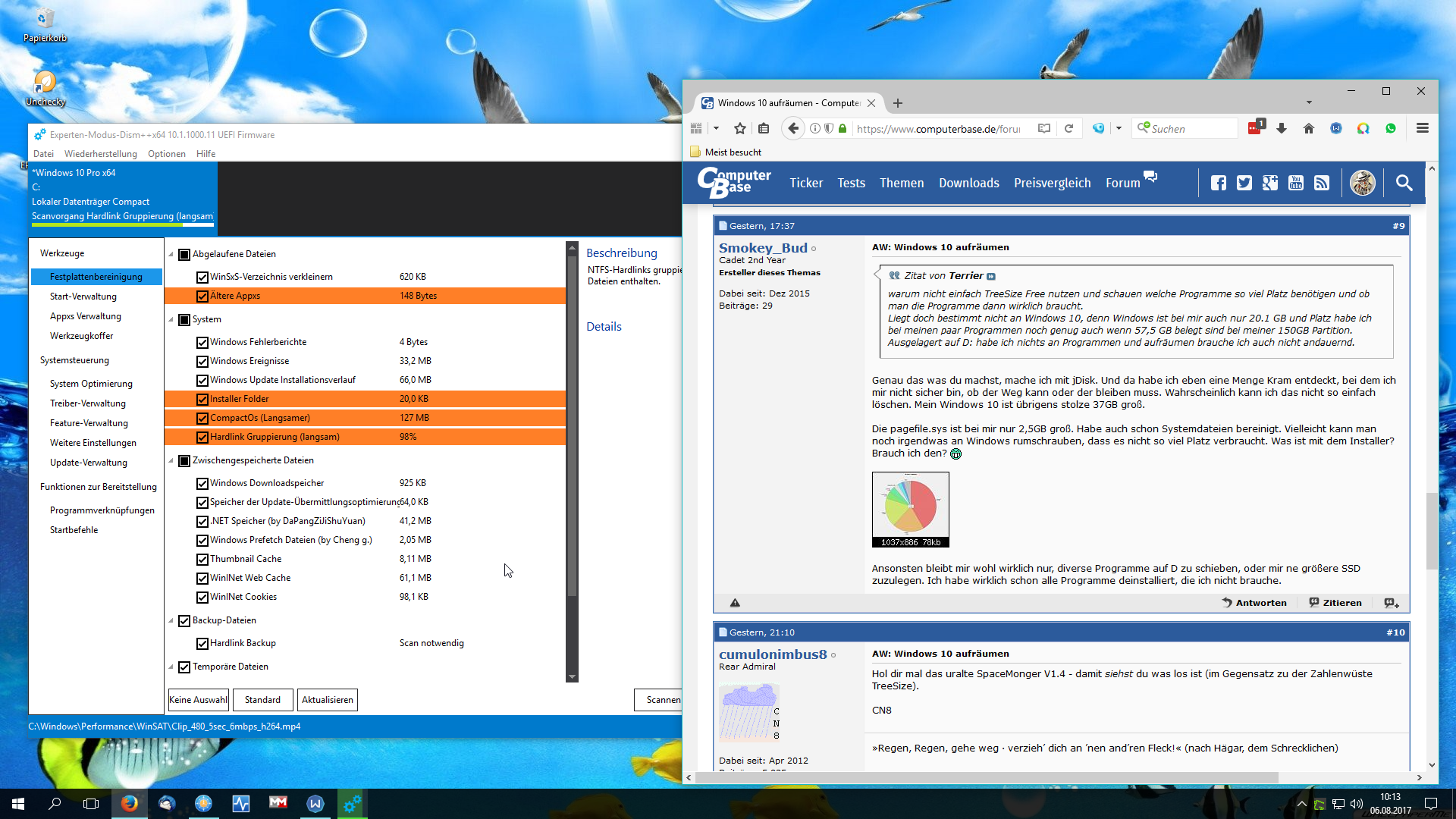

Du kannst mal mit Dism++ von www.chuyu.me das Festplattenbereinigungstool über deinen PC laufen lassen.
Wow, das Tool ist toll! Sowas habe ich gesucht. Das hat mir tatsächlich noch mal über 10GB auf der SSD frei geräumt. Damit bin ich eigentlich schon zufrieden. Trotzdem wundert es mich, dass mein Windows immer noch 37GB verbraucht. Das ist nicht normal oder?

Danke, dass du das Tool getestet hast. Hast du einen Neustart gemacht, nachdem du das Tool bereinigen hast lassen ?
