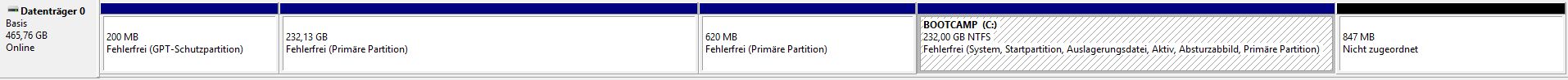

Ich habe hier einen 2012er Mac Mini stehen, der mir übergangsweise als Office- und Multimedia-Rechner dienen soll. Darauf installiert waren Mac OS und Windows 8.1, das ich gestern auf Windows 10 geupgradet habe. Da die HDD etwas knapp bemessen ist, möchte ich nun die Mac-Partition loswerden und der Windows-Partition hinzufügen.
Wie stelle ich das an, ohne dass am Ende gar nichts mehr bootet? Wie funktioniert das, wird Bootcamp zwingend benötigt, damit Windows überhaupt startet?

Von der Mac-Partition sind gerademal 25GB belegt, der Rest ist frei. Ich werde also einfach bei Gelegenheit GParted auf einen Stick packen, die Partition verkleinern und mir daraus eine weitere NTFS-Partition erstellen. So gehe ich kein unnötiges Risiko ein.
Nachtrag: es ist besser, sowas zu lassen, wenn es nicht unbedingt sein muss. ;)
Lange Version: Partition mit GParted wurde verkleinert (ohne andere Partitionen zu verändern). Daraufhin ließ sich Windows nicht mehr booten. Auf Mac OS habe ich rEFIt installiert, das das Tool gptsync beinhaltet (rEFIt wird nicht weiter entwickelt, Nachfolger ist rEFInd, das aber für Unix-Laien wie mich wesentlich komplizierter zu installieren ist und die Verwendung von gptsync standardmäßig nicht vorsieht). Damit konnte ich die Partitionstabellen synchronisieren (Hybrid MBR erstellen), wodurch Windows wieder bootfähig wurde. Allerdings war seitdem unter MacOS die Bootcamp-Partition unsichtbar.
Nun hatte ich also 180GB an nicht zugewiesenen Speicherplatz. Den wollte ich einfach fix in der Datenträgerverwaltung als NTFS formatieren. Windows warnt dabei allerdings, dass dadurch die HDD in einen dynamischen Datenträger umgewandelt werden würde, wodurch andere Betriebssysteme nicht mehr starten würden (würde in diesem Fall auch Windows selbst mitreißen).
Dazu sei gesagt, dass Bootcamp nicht mehr als eine Windows-Partition erlaubt. Aber das habe ich später auch selbst herausgefunden. ;)
Ich habe also wieder GParted gestartet und einfach die Windows-Partition um den freien Speicherplatz erweitert. Wie zu erwarten war, wollte Windows daraufhin nicht mehr starten, dummerweise ist es mir diesmal nicht gelungen, das ganze mit gptsync (diesmal mittels rEFInd) wieder ins Lot zu bringen. Wenn ich Windows booten möchte, erhalte ich lediglich die Meldung "No bootable device found".
Nun habe ich beschlossen, sämtliche Partitionen zu löschen, inkl. Mac OS, und Windows 10 sauber neu zu installieren. Ohne Bootcamp (Treiber habe ich separat geladen). Ich werde berichten.
Nachtrag 2: die Entfernung sämtlicher Daten und Partitionen inkl. Mac OS und die anschließende Neuinstallation von Windows 10 via USB 3.0 Stick verlief absolut problemlos. Habe mich an dieses Video gehalten. Alternativ kann man die Partitionen aber auch in einem Extraschritt mit GParted o.ä. entfernen, bevor man die Windows-Installation startet.
