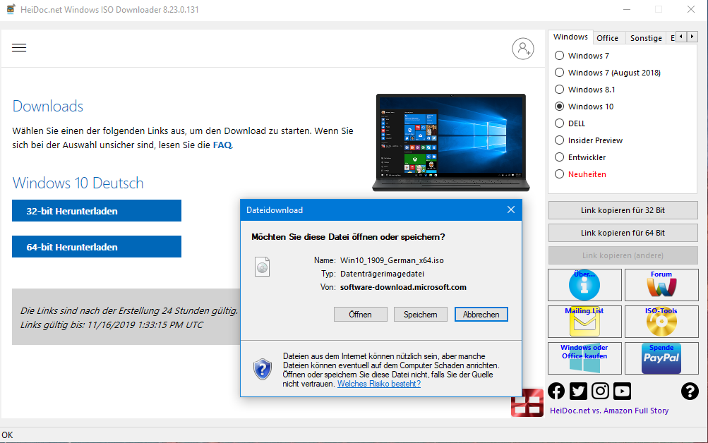

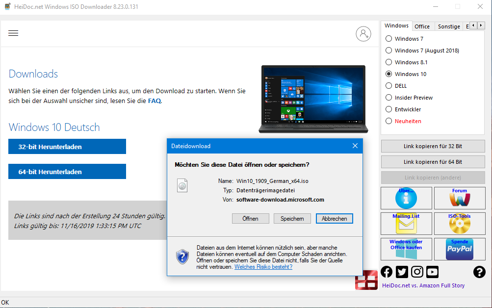

Mit dem "Windows-ISO-Downloader" kommt man auch an die wohl gleiche ISO "Win10_1909_German_x64".
Die 1909 basiert auf der 1903, daher ist auch die ISO eine 1903 18362.
Erst das Future Update to 1909 via Enablement Package KB4517245´in der ISO macht nach der Installation eine 1909 18363 draus.
