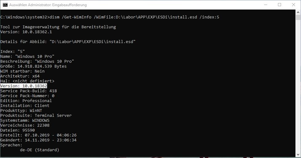

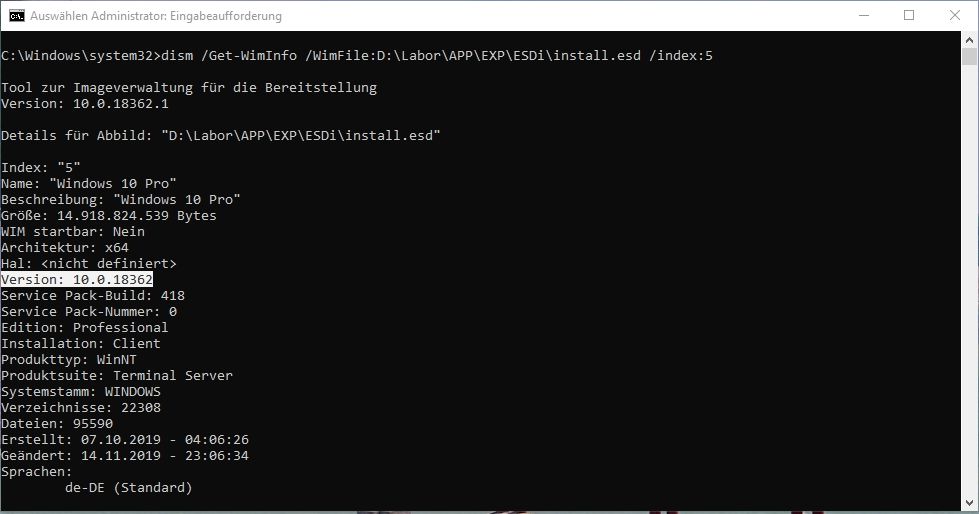

Ich habe die install.esd, die in der mit dem aktuellen MCT_1909 erstellten Iso enthalten ist, jetzt nochmal ausgelesen, aber diesmal mit dism. Es ist definitiv die Version 1903 18362.418:
Da können die beiden Spezies hier verzapfen, was sie wollen.

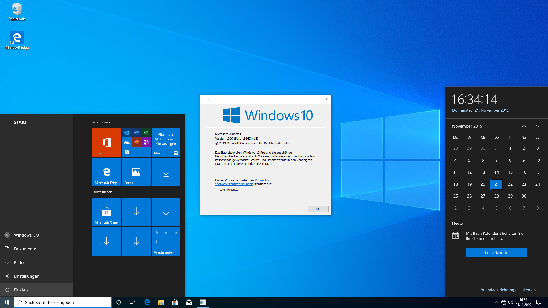

Ergänzung zu Beitrag #3.657 :

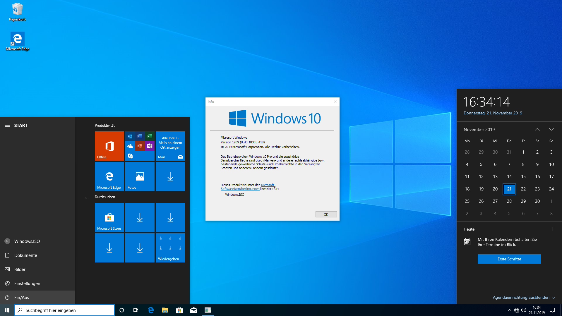

Hier mal eben noch das Ergebnis der Windows 10 1909 Neuinstallation (clean).
Diesmal noch mit der vom MCT_1909 erstellten "Windows.iso".
Installiert wurde auch hier offline (keine Internetverbindung).
Screenshot direkt nach der Installation,
man sieht auch hier die Neuerungen im Startmenü und im Kalender der Taskleiste.

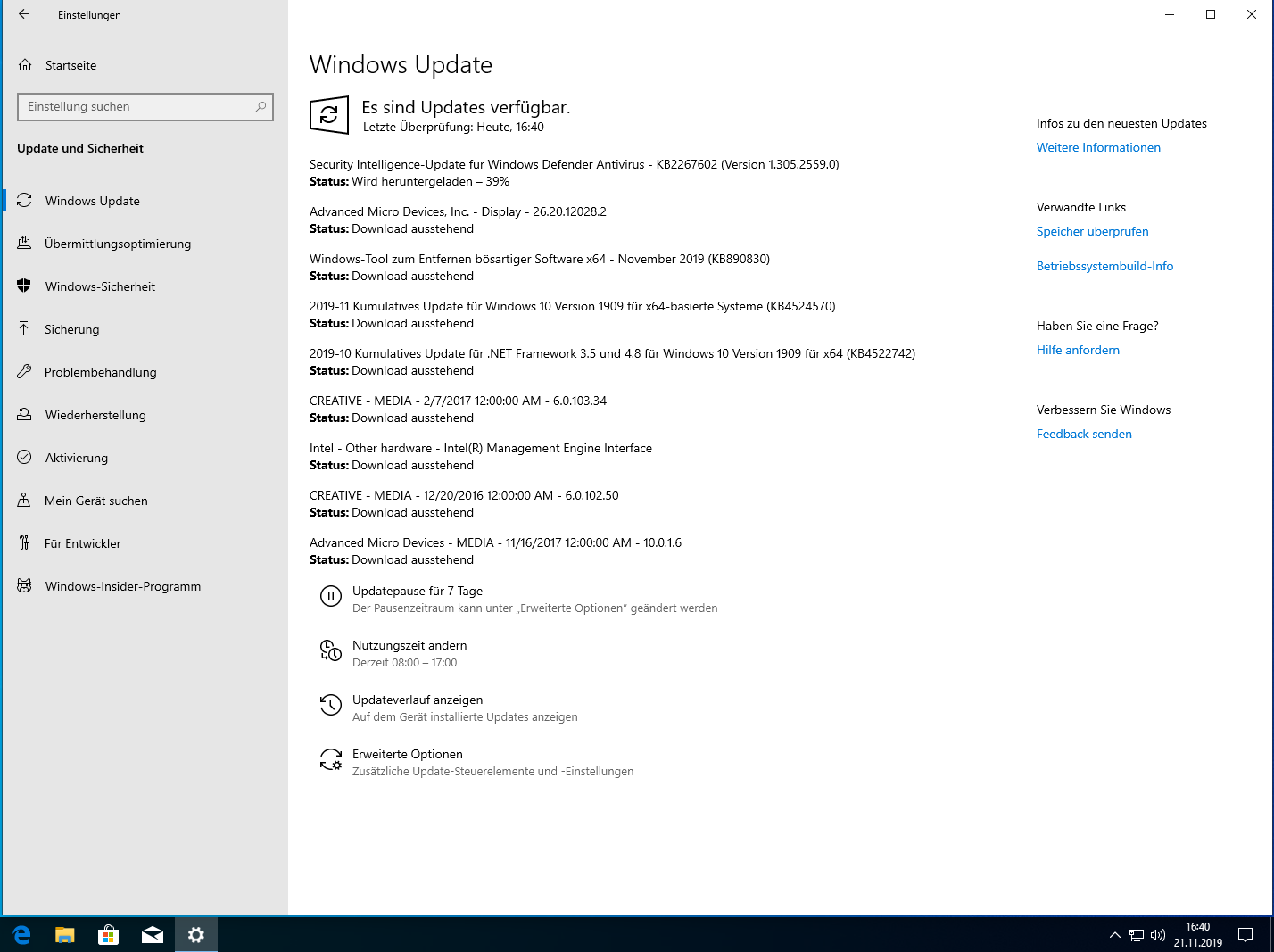

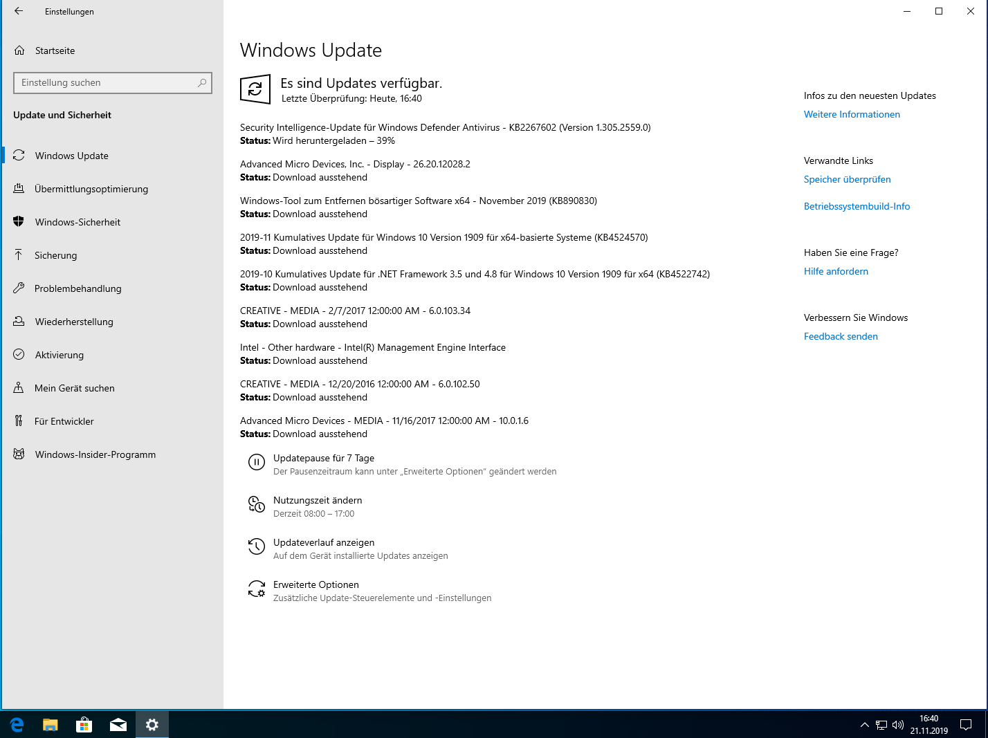

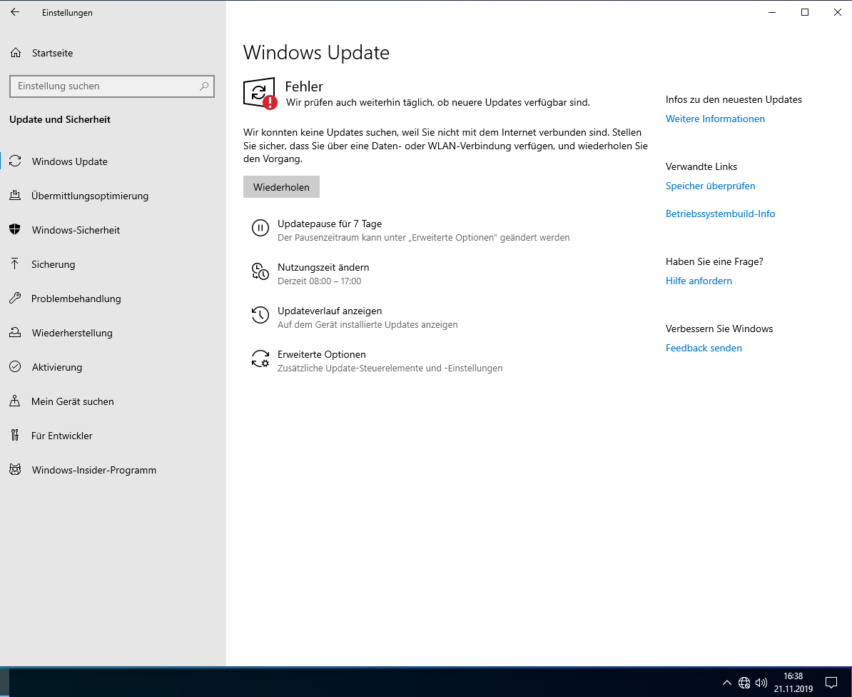

Sreenshots von Windows Update, nach dem verbinden
des PC mit dem Internet.

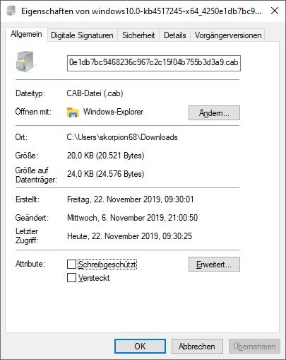

Aber genau das erzählt doch Micha45 die ganze Zeit - Installiert wird 1903 und nur durch nachträgliche Freischaltung/Scharfschaltung (nennt es wie Ihr wollt) erfolgt erst danach die Erhöhung der Build auf 1909.
Was ja auch selbst durch MS bestätigt wird - siehe dazu meinen Link in #3657
Funktionen der 1909 war bereits in 1903 enthalten und wird nur durch KB4517245 freigeschaltet.
Einen reinen Installer 1909 gibt es nicht. Punkt

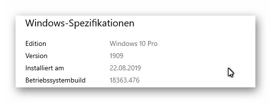

Dann musst Du ein anderes Windows Update benutzen :-) - siehe meinen Screenshot oben und hier
WIN 10 per MCT-1903 installiert am 22.08.2019
Nach KB-update am 14.11.2019 hatte ich 1909
Reaktionen: Micha45 und skorpion68
