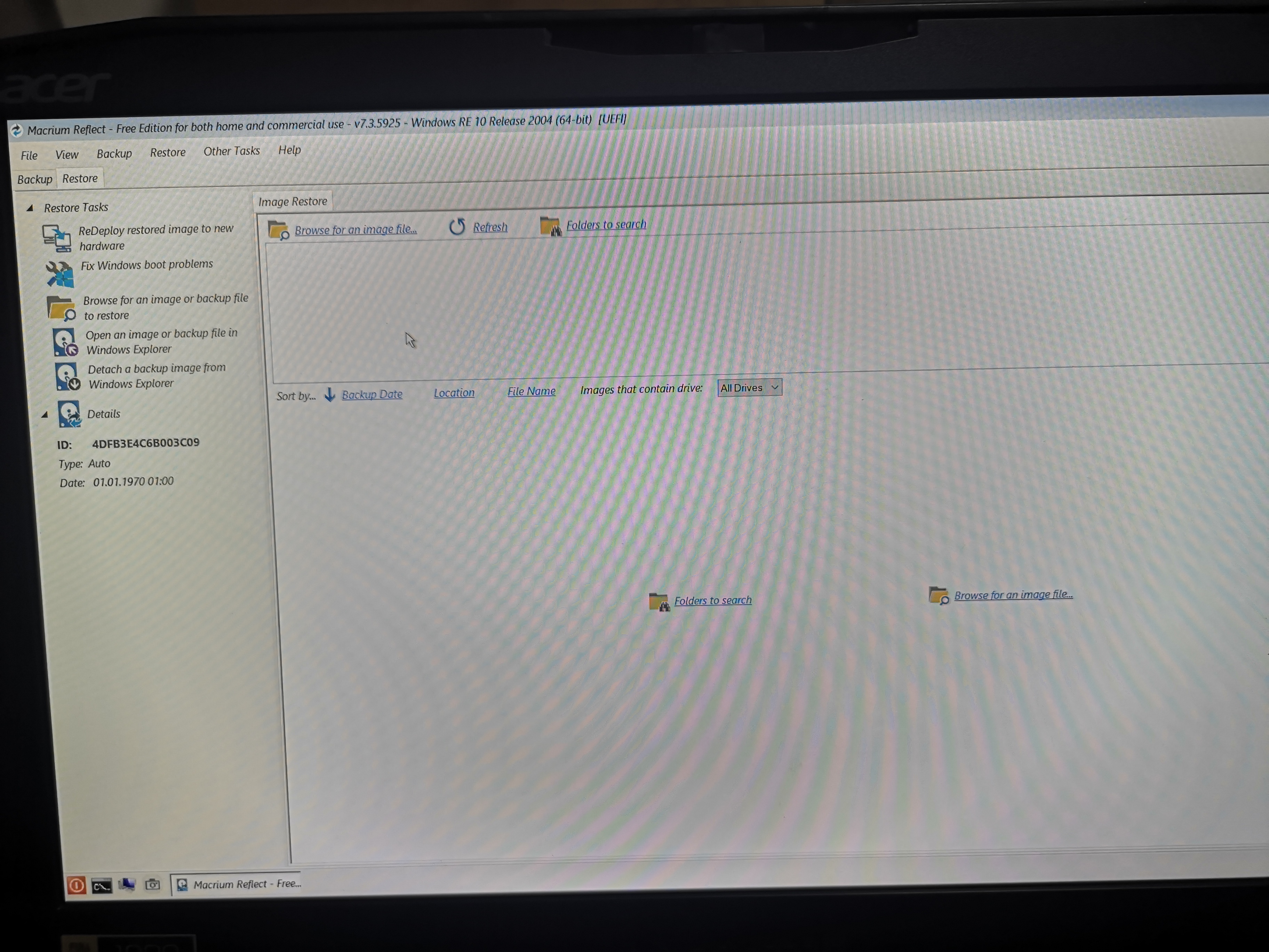

Ich möchte Windows 10 auf der externen Festplatte SSD Samsung 1 TB installieren und bin bis zu dem Punkt gekommen wo ich den Rechner neu starte er bootet und ich sehe jetzt das Bild vor mir und kann kein Englisch Weiss nicht weiter, kann mir jemand weiter helfen?

Jetzt musst du vermutlich bei Schritt 2.4 der von dir verlinkten Anleitung weiter machen. Dort ist doch angegeben, dass du in Macrium Reflect auf "Backup" klicken sollst und dann deine bestehende Windows-Installation auf die externe Festplatte clonen sollst. Das steht dort sogar mit den englischen Begriffen.

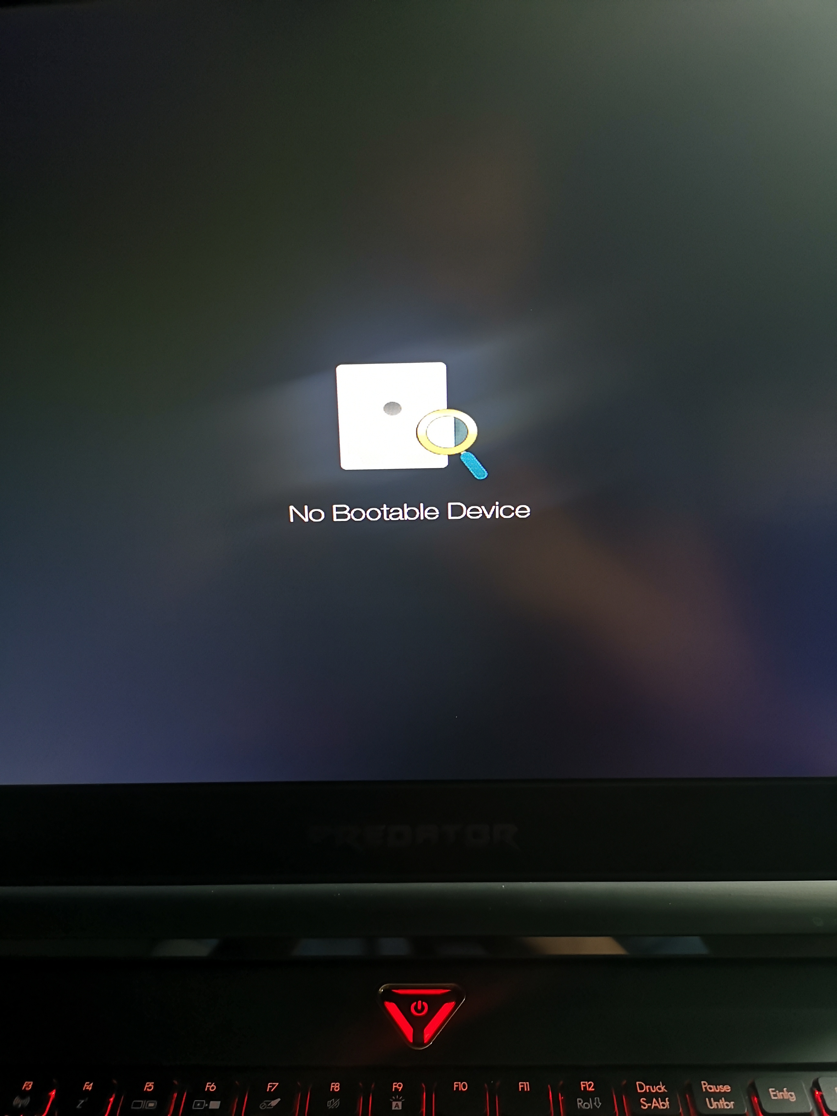

Ich Habs mir noch gedacht "nicht das ich die leere Platte auf die beschriebene kopiere" und dann passiert das tatsächlich😩 jetzt hab ich 2 leere ohne OS.Im uefi sollte windows 10 drin sein wie muss ich die bootreihenfolge ändern um aus dem uefi ohne DVD ohne Stick zu booten?

Wenn du die Platte mit dem OS tatsächlich überschrieben hast, nutzt dir der Windows 10 Eintrag im UEFI Bootloader auch nix mehr. Aber ist schon erstaunlich, dass Macrium nicht mal vorher prüft, ob die Zielplatte tatsächlich leer ist.
Deshalb lieber dreimal prüfen, ob man Quelle und Ziel richtig ausgewählt hat. Aber dieser Tipp nutzt dir jetzt leider auch nichts mehr. :-(

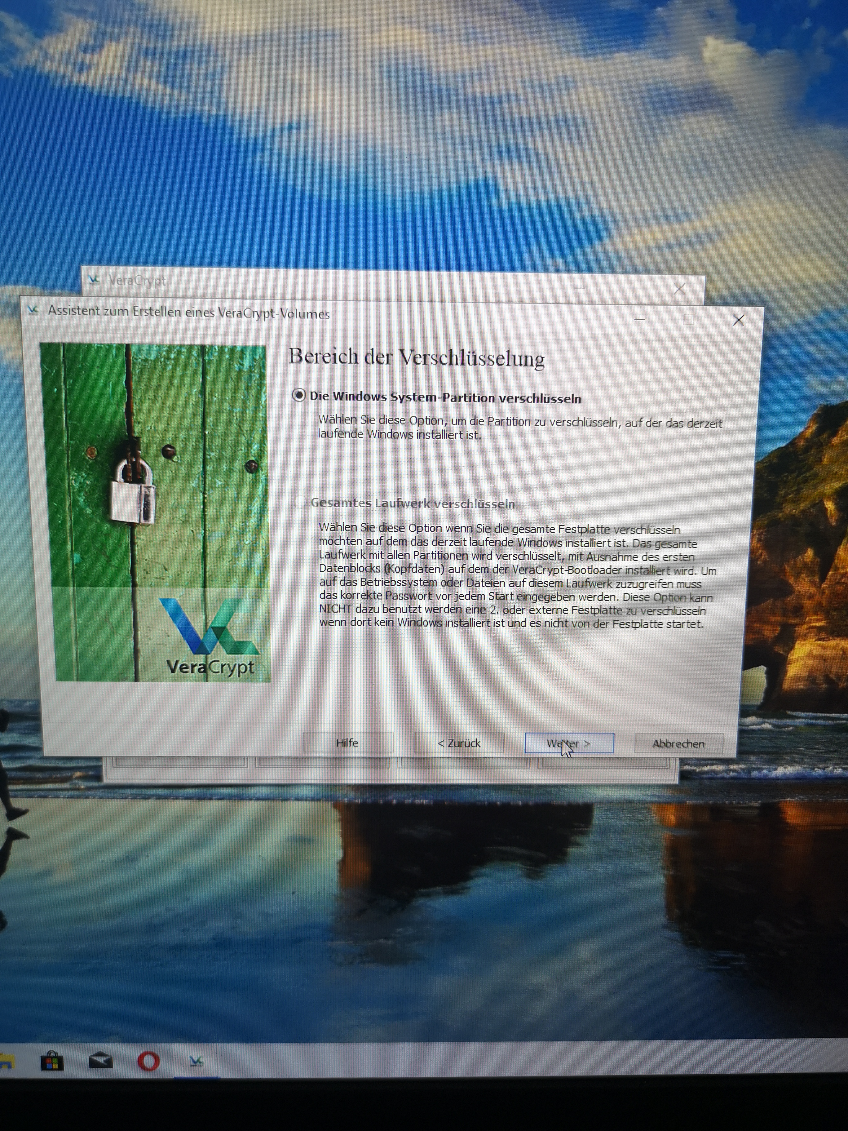

Soweit alles alles gut habe erfolgreich Windows 10 installiert.Ich habe meine zweite Festplatte ausgesteckt aus dem System weil ich dachte so lässt sich mein ganzes Laufwerk unter veracrypt verschlüsseln was jedoch nicht klappt warum auch immer?
Gesamtes Laufwerk verschlüsseln kann nicht ausgewählt werden ich kotzen von diesem Windows 10 auf 7 unter true crypt hätte das jeder Affe geschafft.

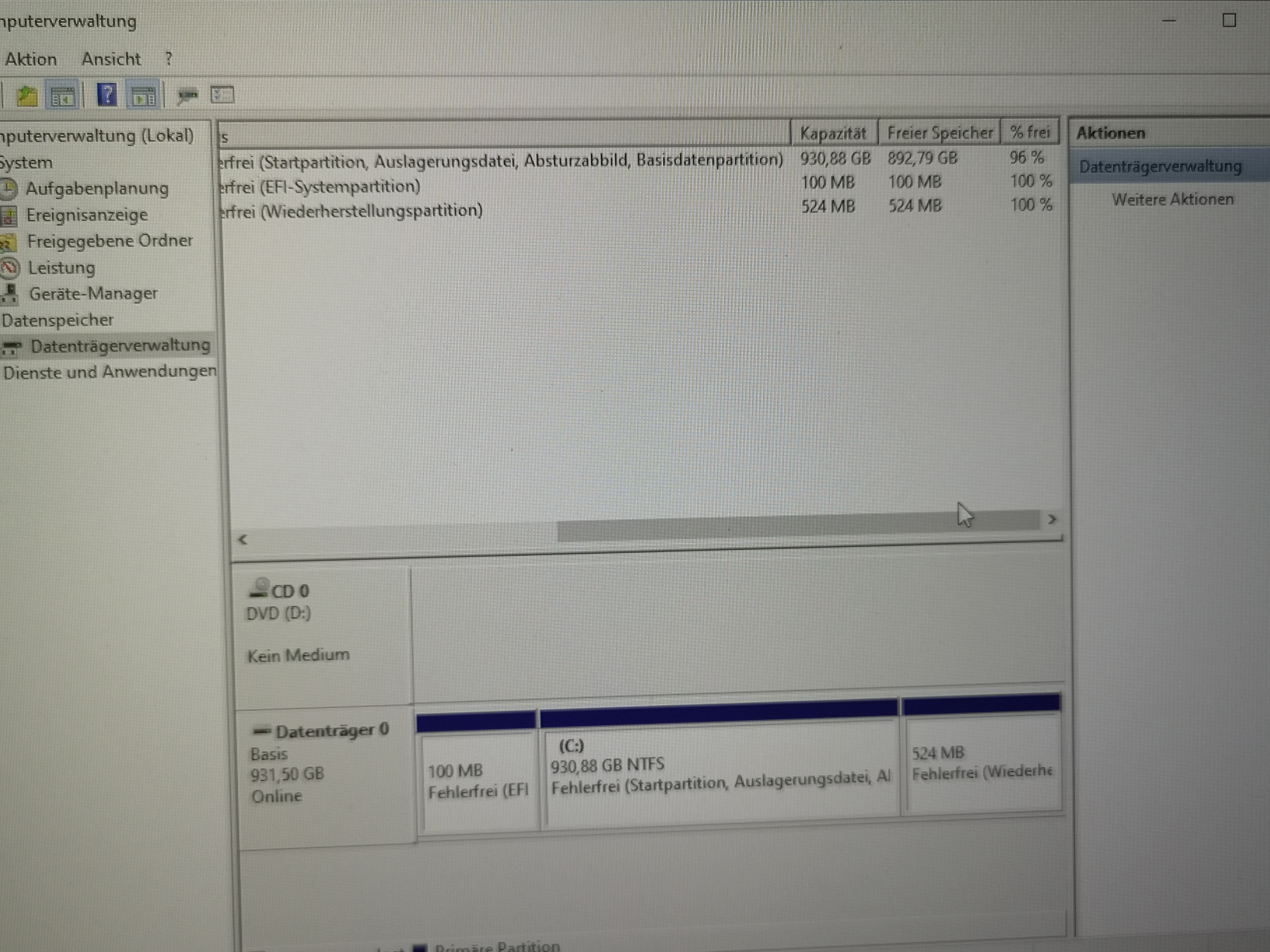

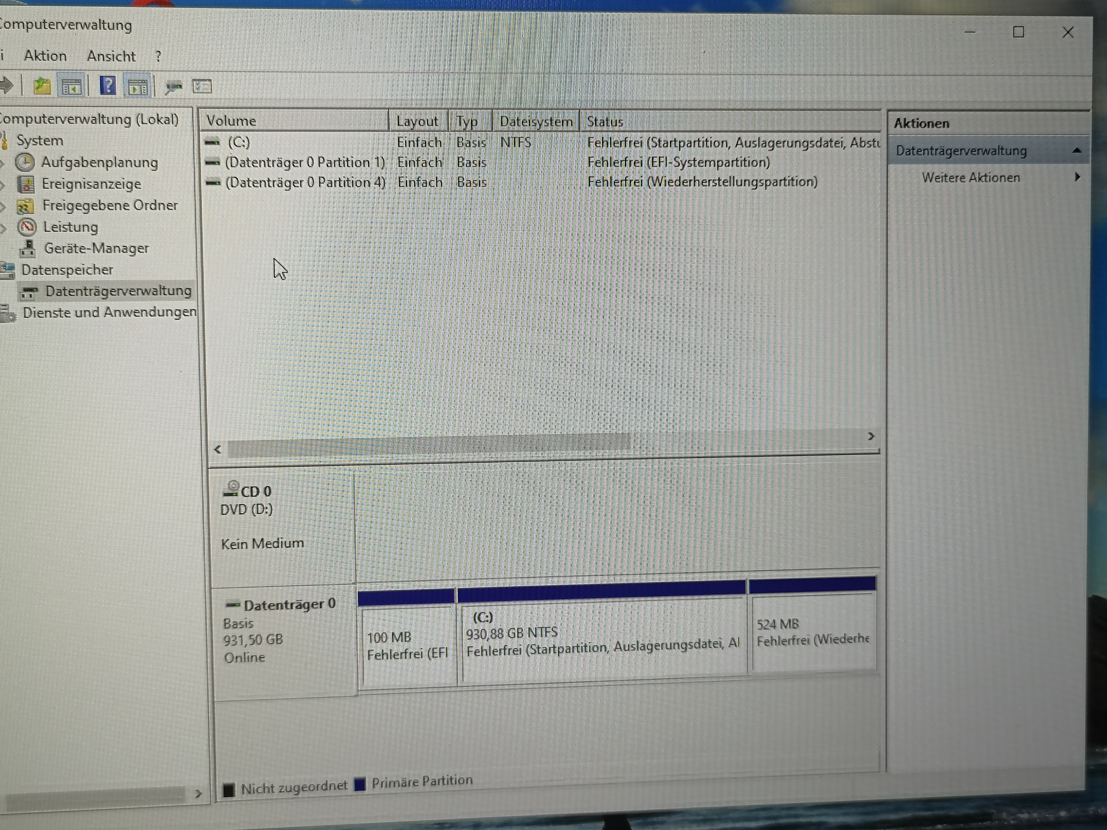

Ist die Reihenfolge in der Datenträgerverwaltung vielleicht falsch?

In der Datenträgerverwaltung ist alles vollkommen OK für eine Uefi Installation.
ist ja nicht so, als wurde das nicht schon in dem anderen Thread geklärt, warum das nicht geht
https://www.computerbase.de/forum/threads/win-7-bootet-nicht.2046114/page-2#post-26131261
Wie es bereits da steht, es geht nicht, da die 100MB EFI Partition nicht verschlüsselt werden kann, da sonst Windows nicht mehr startet, deswegen lässt sich nun mal da das komplette Laufwerk nicht verschlüsseln, sondern nur die System Partition, was da ja auch geht.
