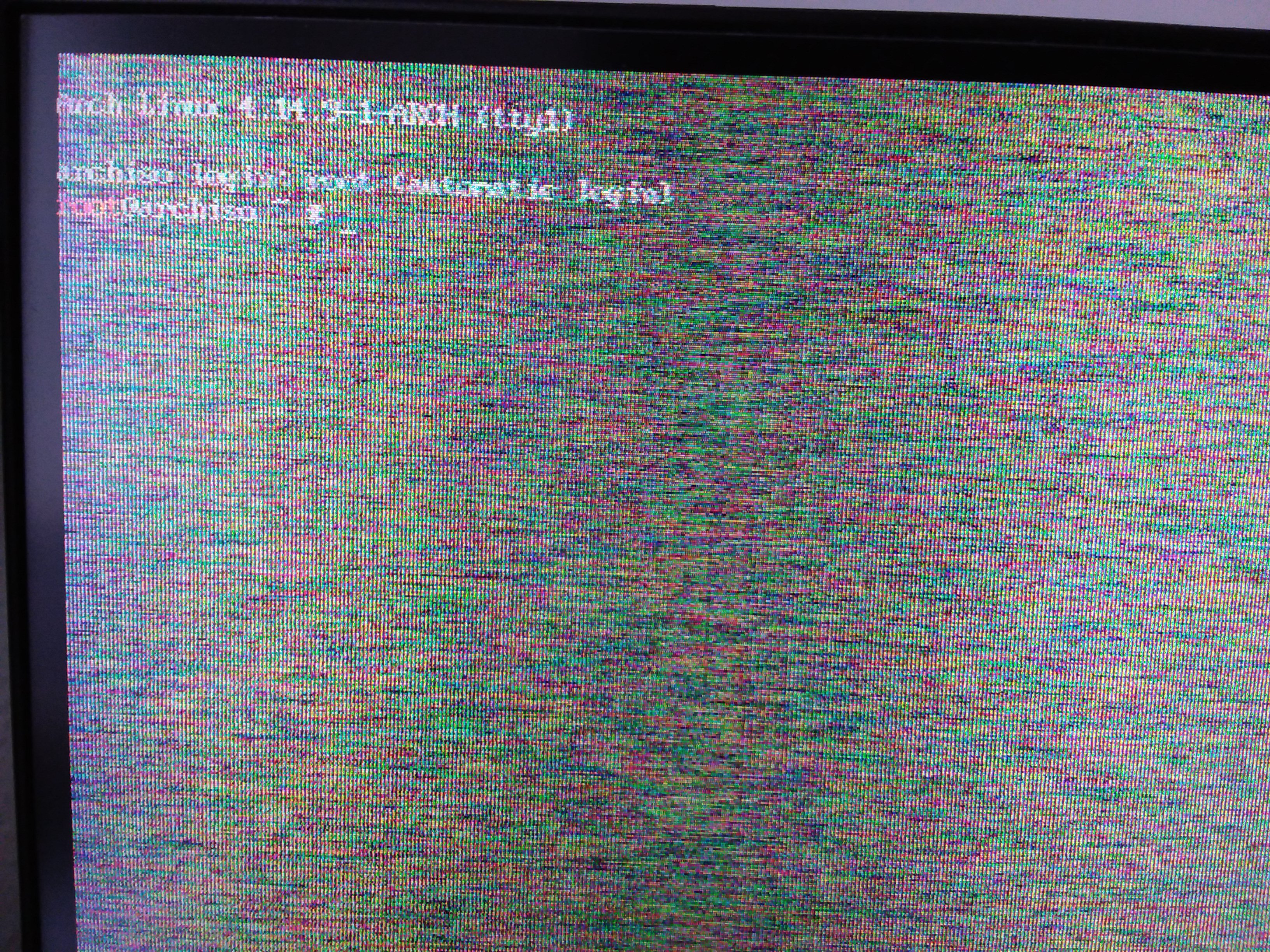

2. Ich kann Arch Linux mit der Live CD booten. Sprich ich kann mich einloggen. Der Bildschirm sieht dann allerdings wie im Anhang aus.
Kann es sein, dass die Grafikkarte defekt ist? Wobei z. B. das Bios nicht so aussieht wie im Anhang.

entweder die unbekannte Grafikkarte oder das Mainbords(Kondensatoren)? Das Teil ist mind. 10 Jahre alt, Sockel 775 Mainboard und Core 2 Duo Prozessor, da ist noch nichts mit UEFI. ;)
Aufgrund des Alters könnte auch das VGABios nicht mehr kompatibel zu neuen 64Bit Betriebssystemen sein. Probier es mal mit einen 32Bit OS.

Hast du im Bios auch diese Bildstörungen? Ic h tippe fast auf nein, dann ist der Vorschlag von @frogger9 sehr gut.
Das Bild sieht mir erstmal typisch für kaputtem Vram aus, aber das erklärt nicht, warum das Gerät nur mit ARCH bootet - die Tatsache spricht gegen Hardwarefehler.
Nein im Bios habe ich keine Bildstörungen. Nur beim booten des OS. GGf. sieht man bei ARCH einfach was und bei Windows nicht. bzw. nur die Orangen streifen.

Na klar kann man bei dem Bild die Grafikkarte nicht ausschließen.
Wenn es nicht am Grafikkarten Treiber liegt dann wir wohl was defekt sein.
Abgesicherter Modus Windows neu clean installieren wird da auch nicht funktionieren.
Wenn das schon nicht funktioniert mit normalen Bild dann musst du du wohl eine andere Karte besorgen.

ist es auch so, dass die Mainboard Caps nur eine Haltbarkeit von 5000 Betriebstunden haben. Die Grafikkarte kannst du auch nicht ausschliessen, ohne geeignete Ersatzkarte. Wirtschaftlich gesehen handelt es sich dabei schon um einen Totalverlust. ;)
