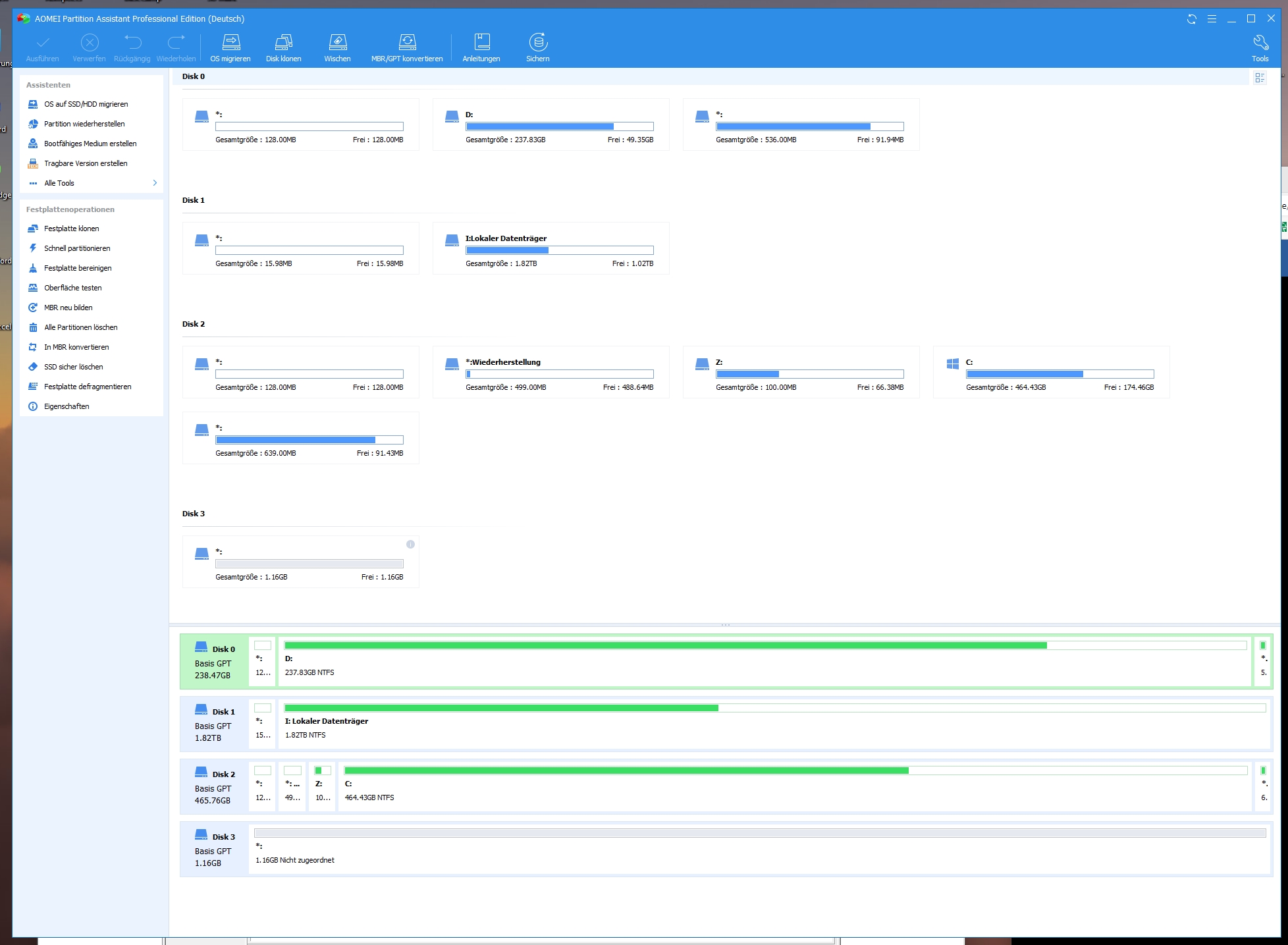

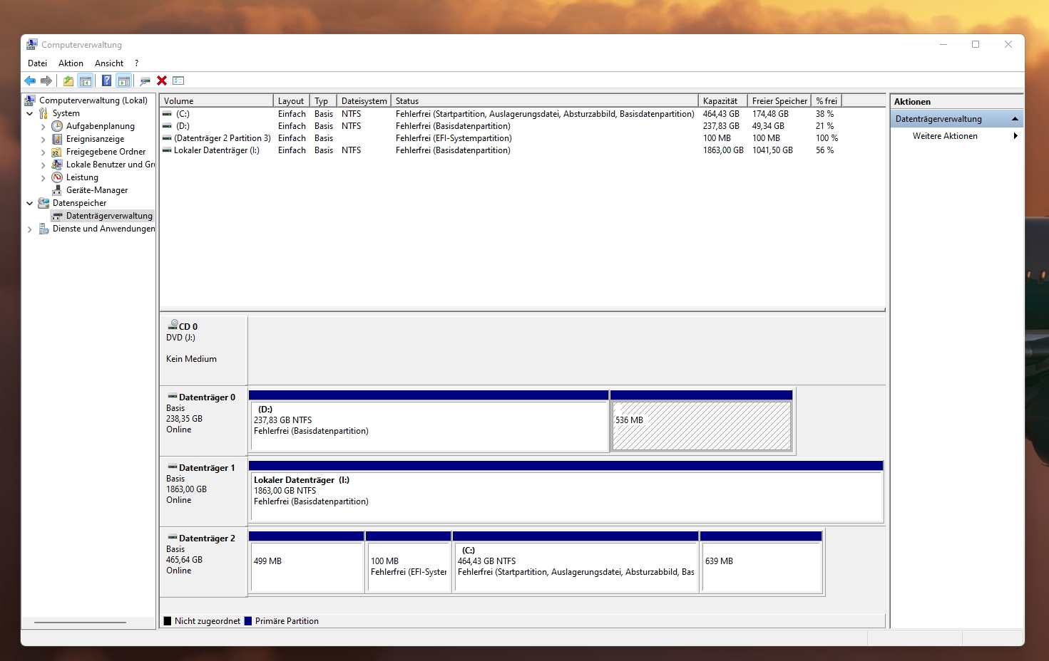

Hier die versprochenen Bilder....

Sorry... Datenträger 0 ist das kaputte Win 10 und Datenträger 2 ist das funktionierende Win 11. Datenträger 1 ist der Datenspeicher für meine Backups.
Reaktionen: Ponderosa

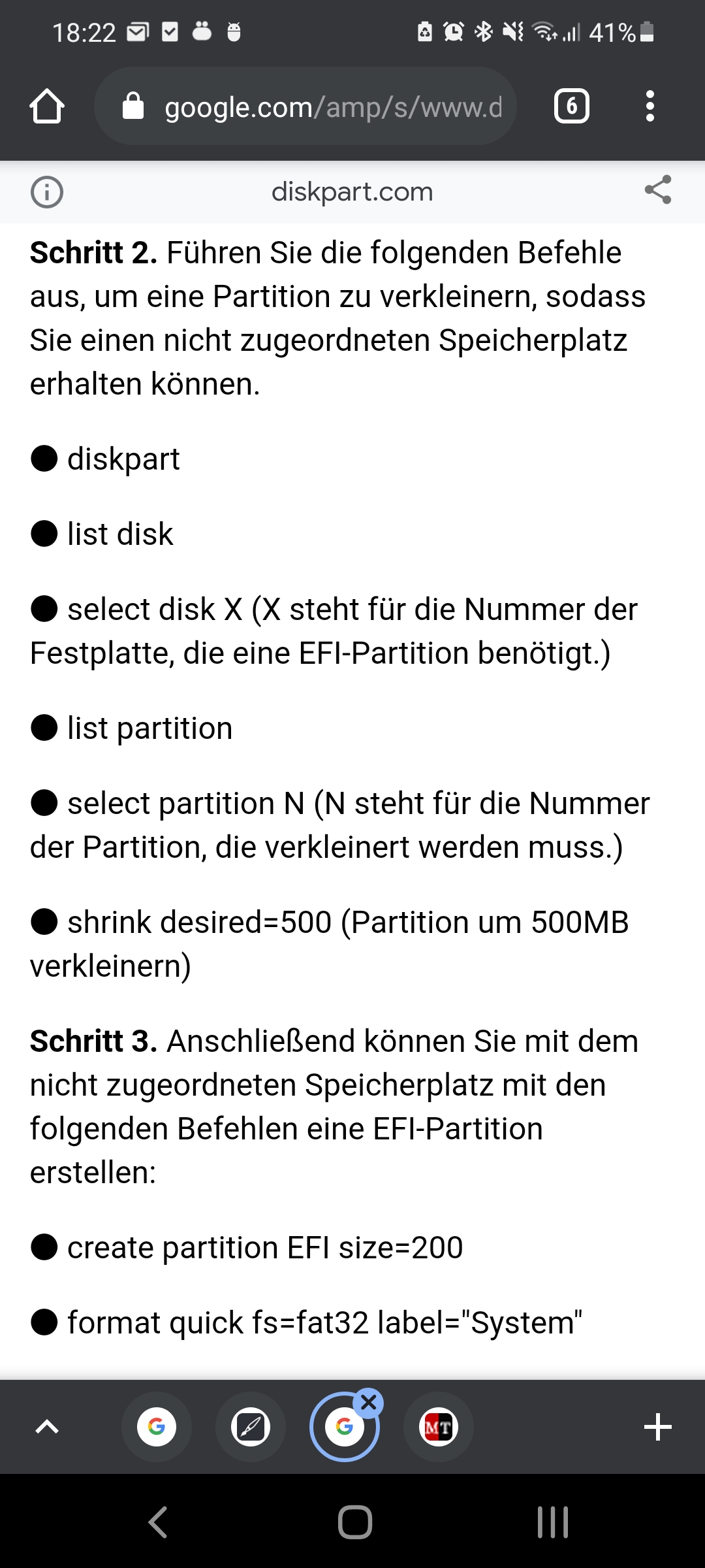

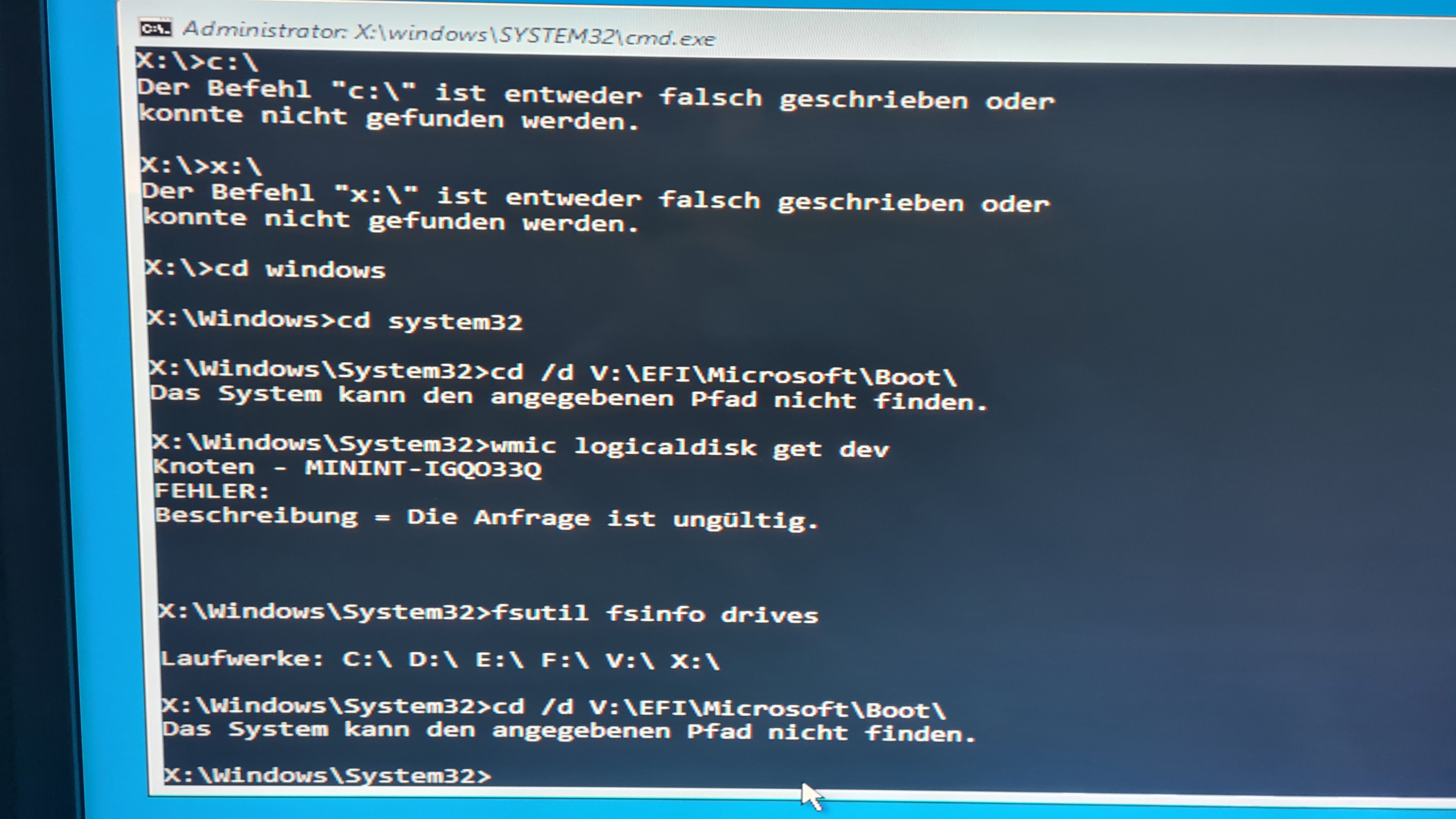

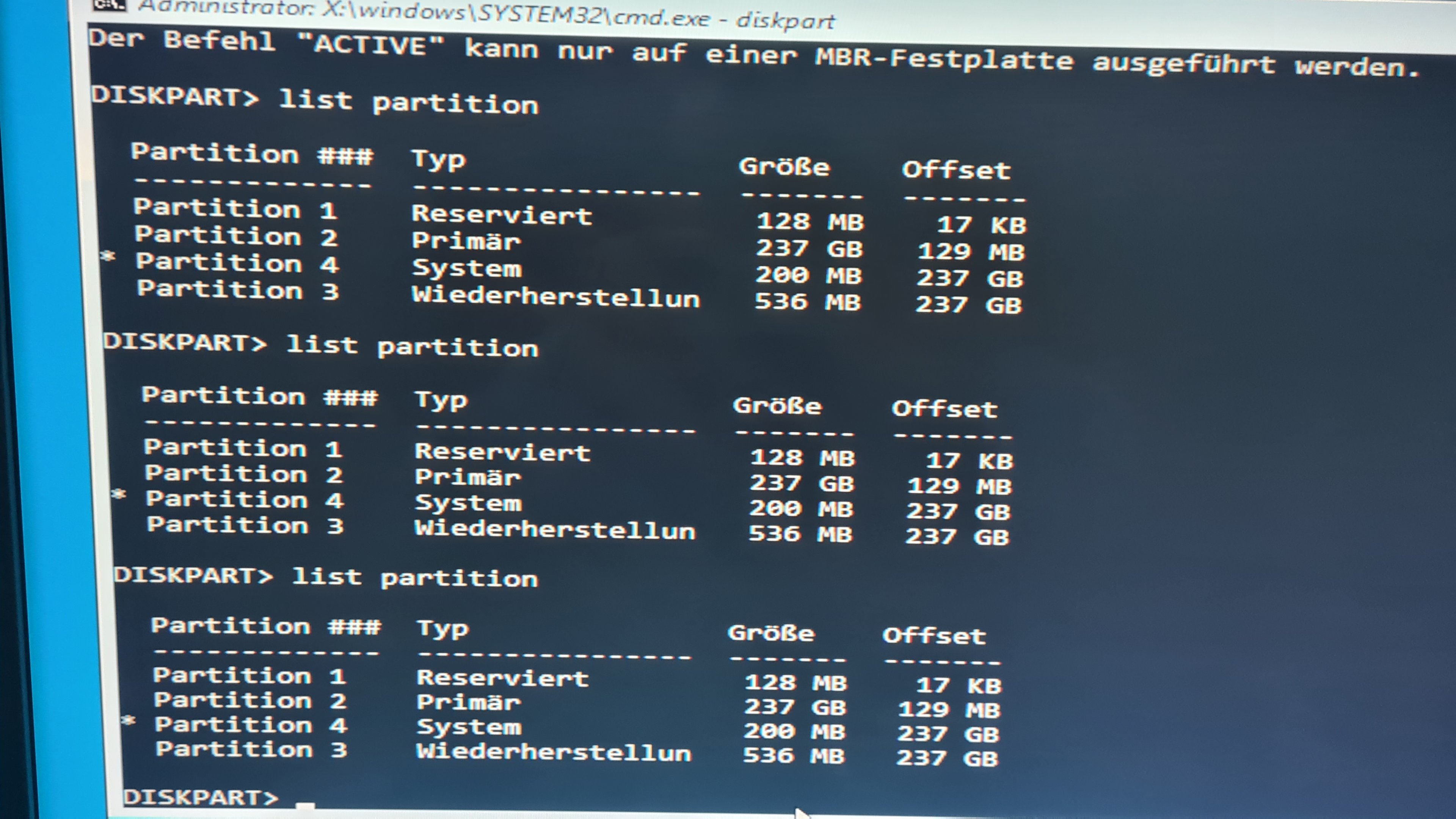

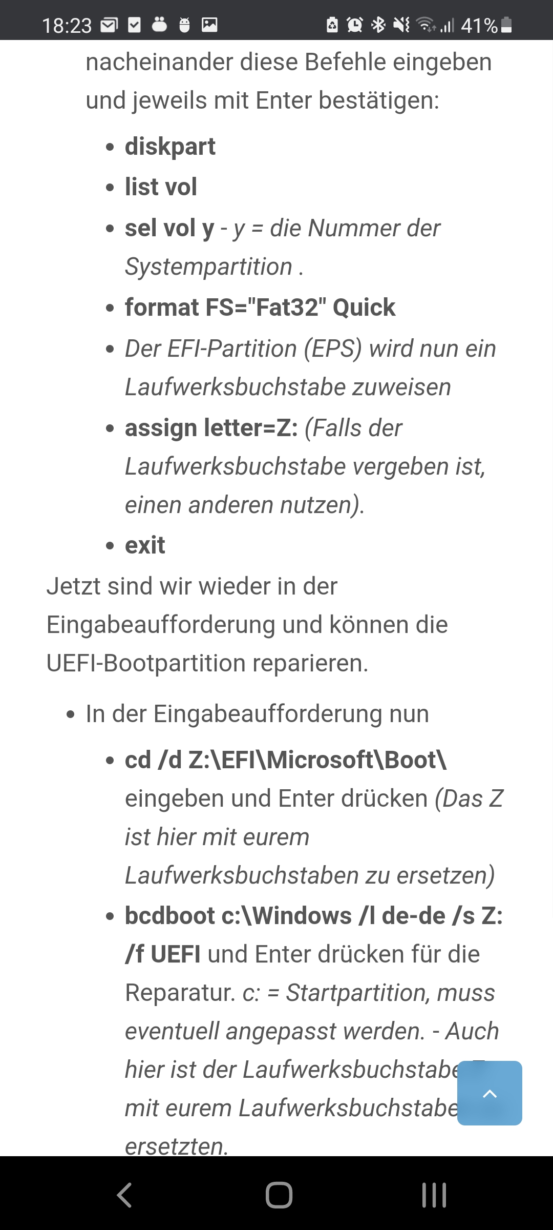

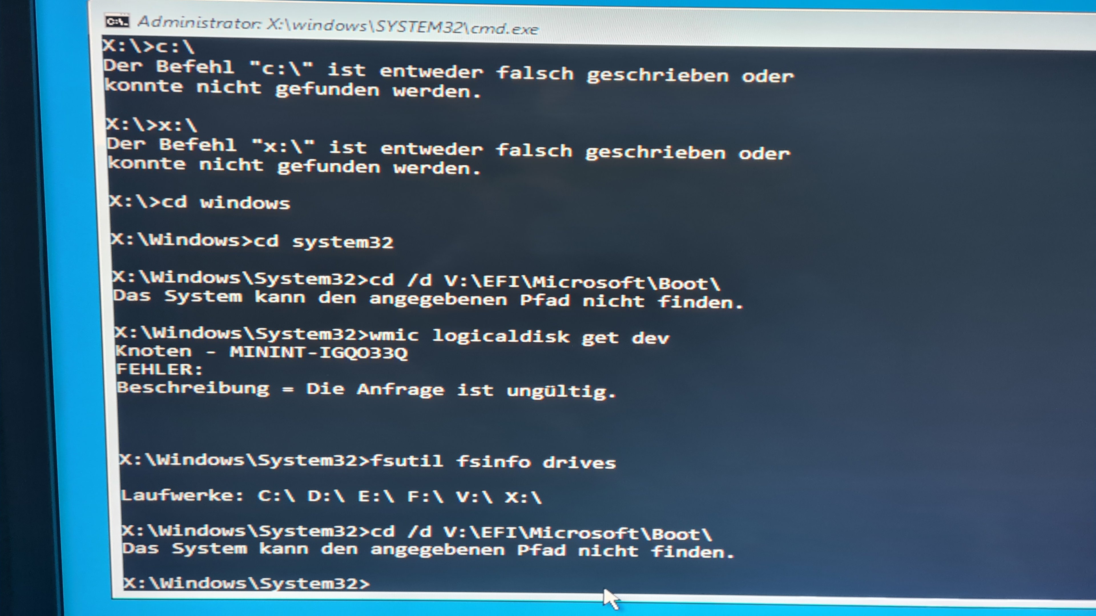

ich hänge gerade im bcdboot efi restore fest. Die Win Recovery ist von einem USB Datenträger mit Bezeichnung X: gestartet.
Ich habe erfolgreich eine neue 200 MB Efi Systempartition für die kaputte Platte entsprechend Anleitung im Anhang kreiiert und möchte nun diese Befehle ausführen.
  • cd /d Z:\EFI\Microsoft\Boot\ eingeben und Enter drücken (Das Z ist hier mit eurem Laufwerksbuchstaben zu ersetzen)
  • bcdboot c:\Windows /l de-de /s Z: /f UEFI
Leider bekomme ich beim ersten Befehl den Hinweis Das System kann den angegebenen Pfad nicht finden.
Siehe Bilder.
Danke!
Sorry..hier die Anleitung für das was ich bisher gemacht habe.
Juhuu...ich habs geschafft. Das cd /d Z:\EFI\Microsoft\Boot\ war gar nicht mehr nötig.
hat dann schon ausgereicht.

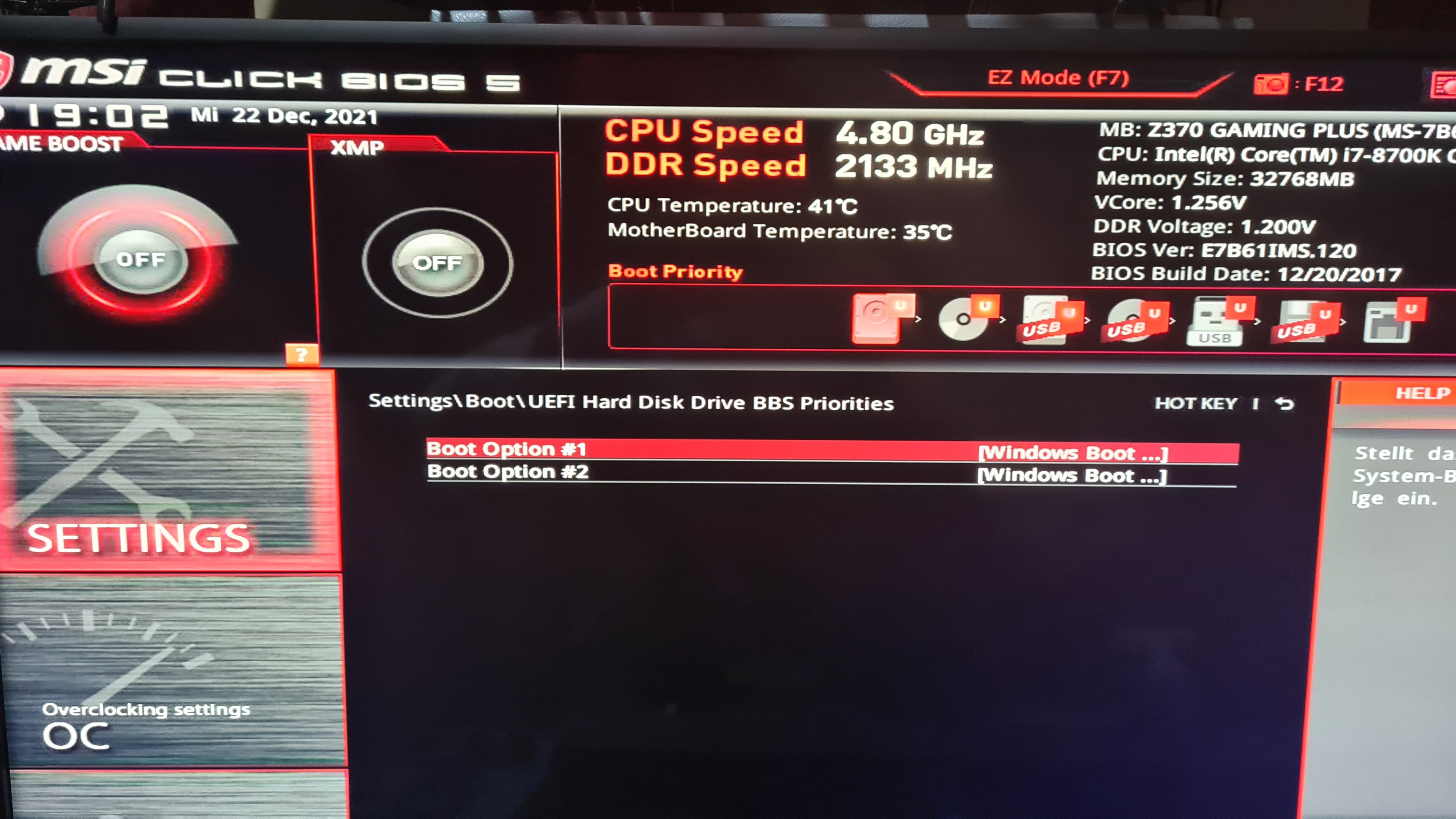

Ich habe jetzt 2 separate SSDs mit separatem EFI.
Wie zu erwarten muss ich jetzt aber im BIOS immer sehr umständlich die Boot Priority ändern.
Siehe Bild. Wie kann ich das lösen ohne mir nochmal irgendetwas kaputt zu machen?

Ok..ich denke ich habe eine ganz passable Lösung gefunden. Wenn ich F11 drücke kann ich wählen.
Also ist alles perfekt :) Ich bin mega glücklich. Danke für eure Hilfe.
