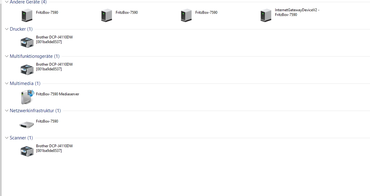

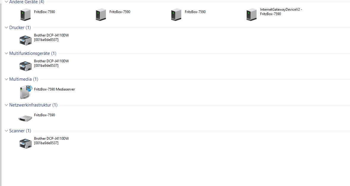

hier siehe Bild. Mehr sehe ich nicht (kenne ich als begriff Netzwerkumgebung)

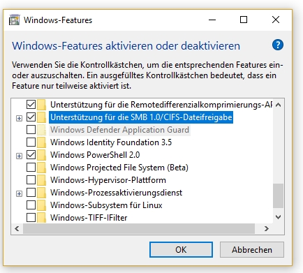

Der SMBv1 Support wurde mit Windows 10 1803 deaktiviert, weil er wohl Unsicher ist.
Kann man aber wieder aktivieren.
Oh okay, ja das update hate ich auch gemacht. kannst du mir sagen wie das geht?
SMB1 ist aus gutem Grund deaktivert worden, hört auf mit solche "Ratschlägen"! Zumal garnicht klar ist, ob es daran liegt, oder doch? Die Fritzbox wird doch wohl schon mind. v2 unterstützen?

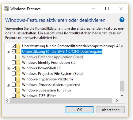

Hier in der systemsteuerung kann man es Aktivieren auch wenn das natürlich auf eigenes Risiko geht! (ich hatte noch nie stress mit meinem PC wegen sowas)

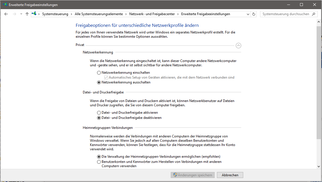

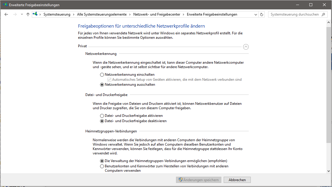

Schon mal darna gedacht die Netzwerkerkennung auf deinem rechner einzuschalten, denn die ist standartmässig deaktiviert wenn du dein Windows 10 neu aufgesetzt hast.
Ja Danke für die Info, das kannte ich nohc auf Win 7 Zeiten. die ist an und läuft auch alles. Win 10 und 7 Rechner kann ich ja auch sehen. und nachdem ich das auf meinem Bild im Vorporst aktiviert habe seheich die FB auch wieder
