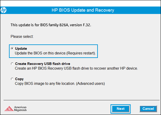

Ohne Bios Update wirst du es mit dem Stick nicht schaffen.
Oder du erstellst dir ein Windows to Go mit Rufus und machst es über Windows.
Oder Create Recovery USB Flash Drive
Dann versuch es mal mit dem HP Image Assistant von der Seite.
Ich konnte mein HP Biosupdate auch so updaten, aber dazu musste es per Kabel an den Router angeschlossen sein.
Probiere eine Windows to Go Installation mit Rufus und pack das Bios update mit drauf.

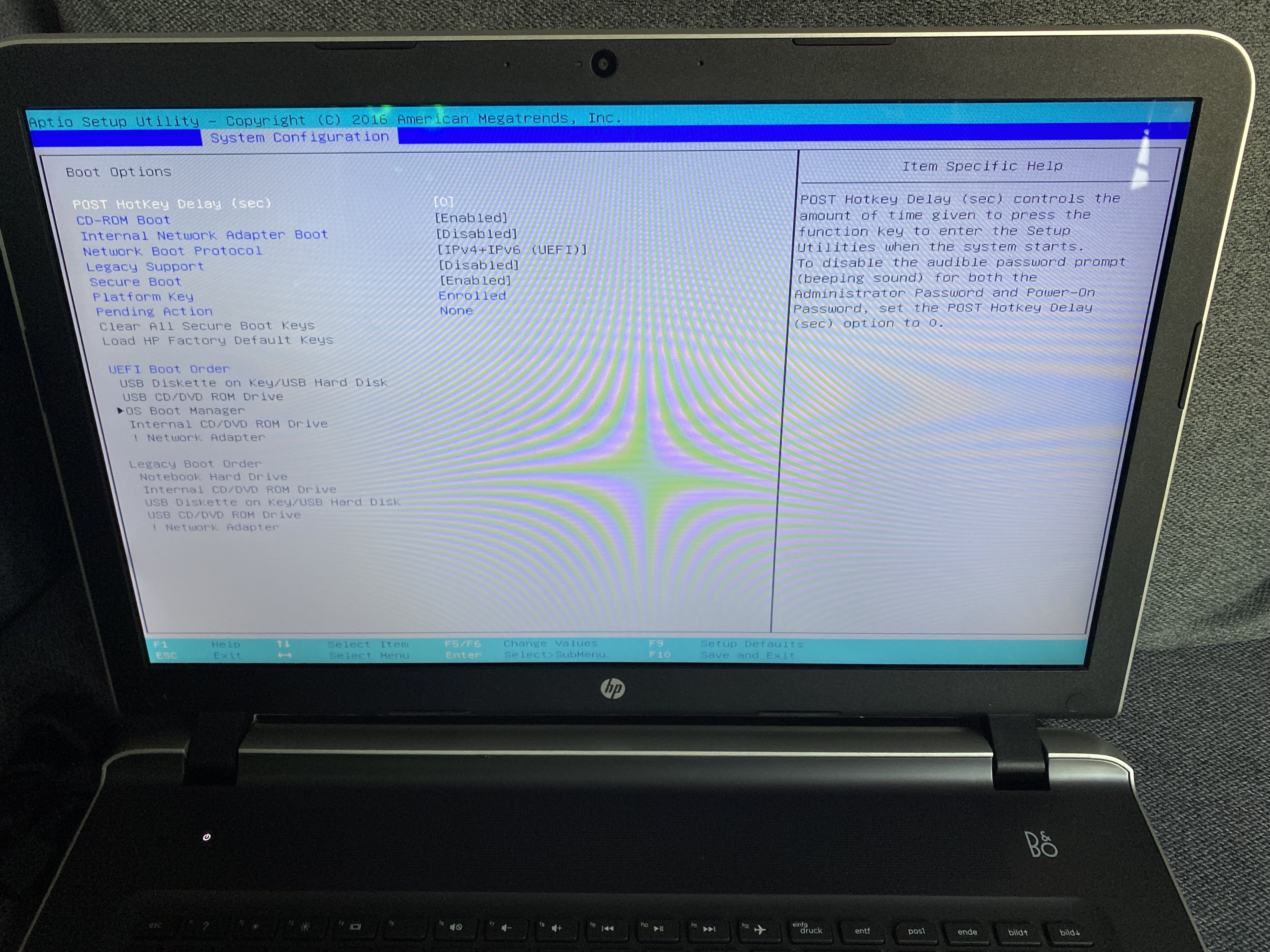

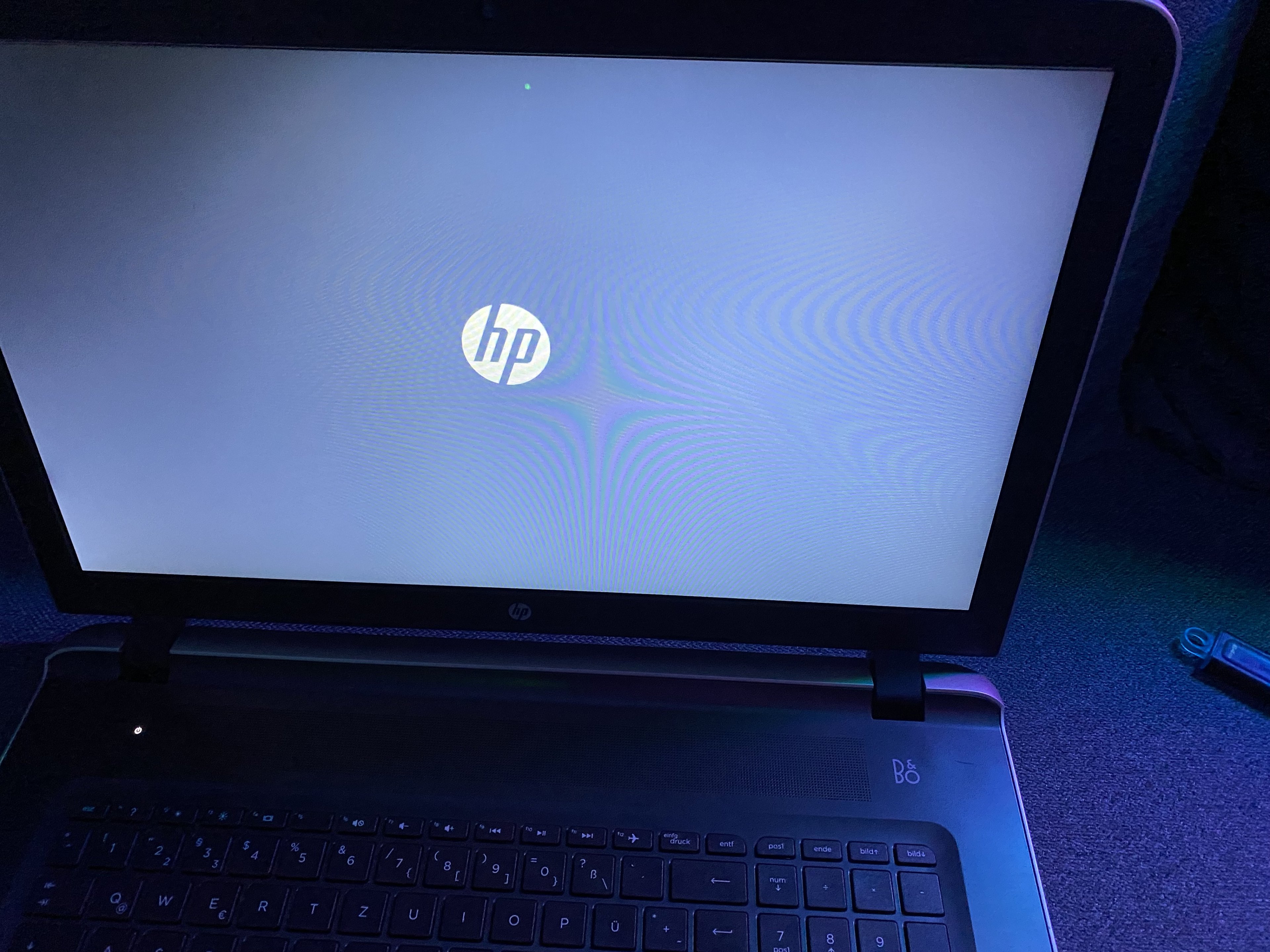

Also das BIOS Update hat geklappt! Ich habe jetzt die aktuellste Version. Boot Einstellungen habe ich schon vorgenommen. Leider bleibe ich beim Start bei dem folgenden Bild hängen:
Reaktionen: Joe58
Einstellungen wie hier UEFI & SecureBoot an Legacy Disable?
Ja, genau die gleichen.
Ich habe schon den Akku und das Netzkabel entfernt, den Powerbutton 15 Sekunden gehalten, alles wieder eingebaut und dann nochmal probiert. Das ist eine Lösung die man im Internet findet. Das hat aber leider in meinem Fall nicht geklappt.

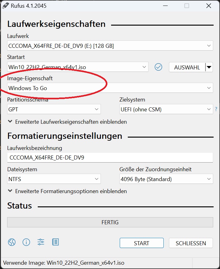

Wie groß ist dein USB Stick und wie schnell (USB2 oder USB3 Stick)? Wenn groß genug erstell mal eine "Windows to Go" Installation mit Rufus und probier mal damit ob er damit bootet.
Das ist einer von Kingston mit 64GB und USB 3.0. Was genau meinst du mit Windows to Go?
Das ist quasi ein "Vorinstalliertes Windows" muss nur nach dem Booten fertig eingerichtet werden. Wie als wenn man ein neuen Laptop das erste mal startet.
Nur zu Testzwecken mal probieren der Kingston Stick ist ausreichend dafür.
Musst du beim neu erstellen des Sticks nur in Rufus vorher ändern:

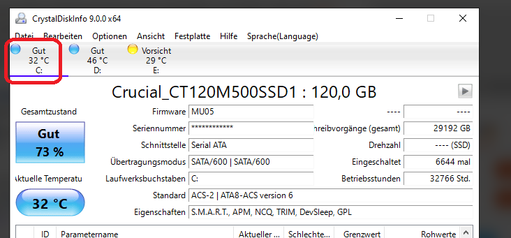

Da hast du viele Tools drauf. Mit CrystalDiskInfo kannst du zb. deine SSD auslesen, und auch gleichzeitig sehen, ob sie erkannt wird.
Ich vermute eine Fehlverbindung zwischen Motherboard und SSD. Kabel abgeklemmt, bei SSD Tausch oder ähnliches.

Wenn du noch einen anderen PC hast, dann erstelle dir einen USB-Stick mit HirensBootCD.
Es hat geklappt und die SSD wird erkannt. In ChrystalDiskInfo hat sie 96% und den Zustand "Good".

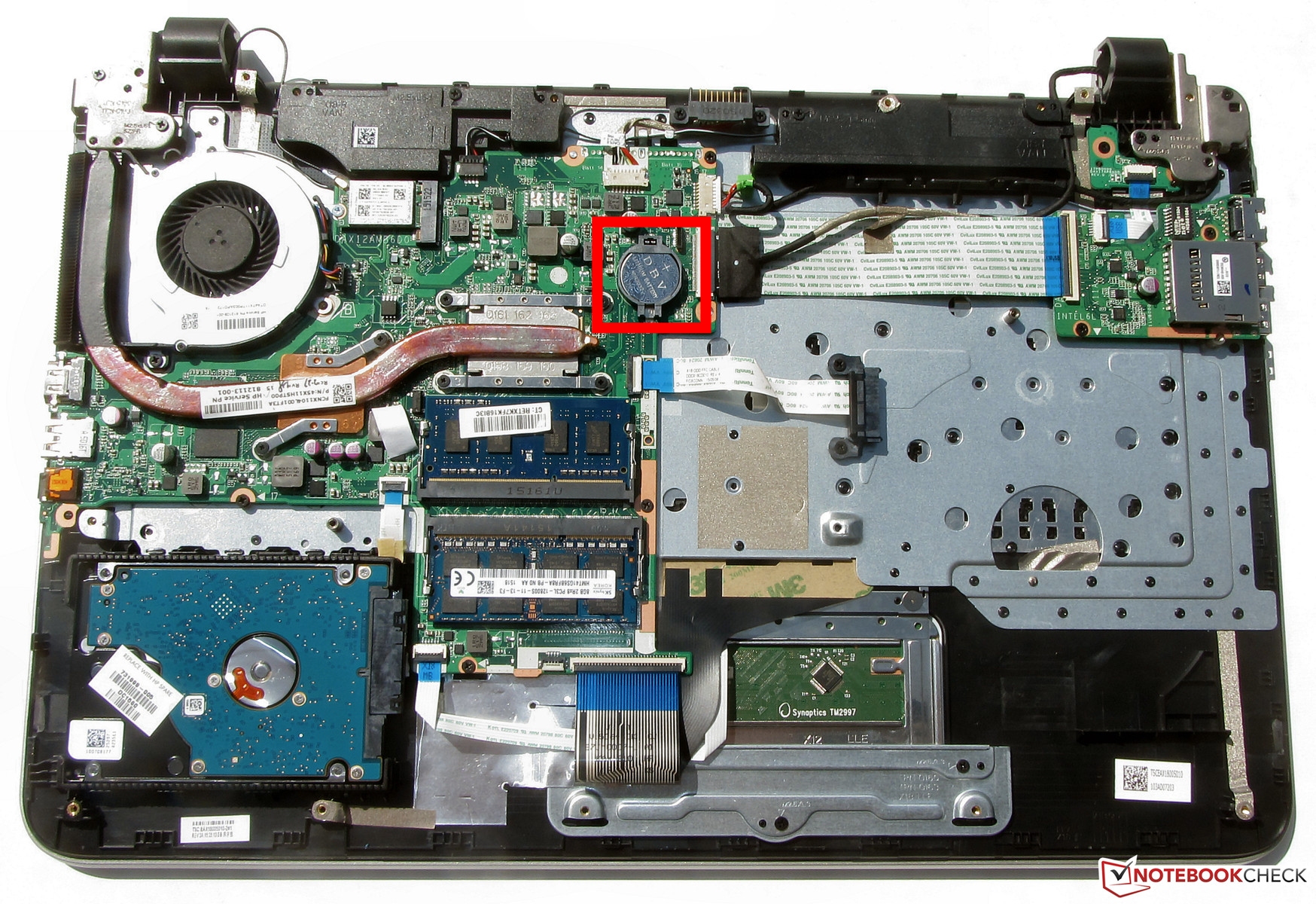

Zusätzlich könnte man mal die BIOS-Batterie tauschen (normale ! CR 2032):
https://www.notebookcheck.com/Test-HP-Pavilion-17-g054ng-Notebook.147334.0.html
wenn sie so leicht zugänglich ist, wie hier.
Das ist ein ähnlicher 17 g Laptop von HP, nicht der gleiche.
Da HP die Innenausstattung, wie das Hemd wechselt, auch bei ähnlicher Typenbezeichnung, mußt Du da mal nachsehen.
