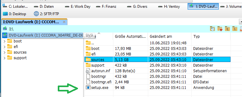

Auf deinem Stick sollte es so aussehen.
Da brauchst du dann nur setup.exe anzuklicken, wenn du den PC bei ausgeschaltetem Zustand mit entsprechender Fx Taste, meistens F2 oder F8, hochfährst, und den Stick auswählst.
Ich vermute, du hast das im laufenden Windows versucht?

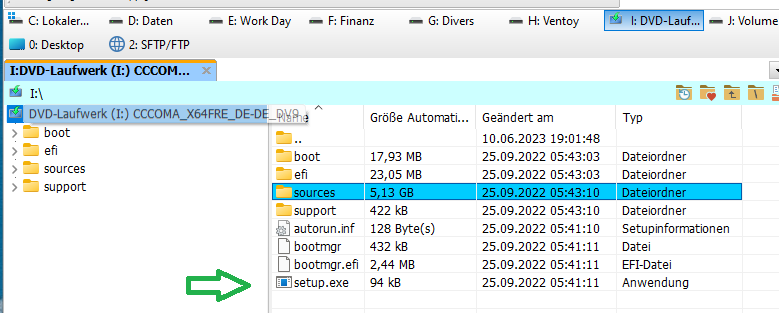

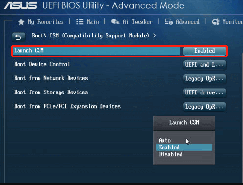

Ja vermute auch Stick ist UEFI und im Bios ist CSM aktiviert deswegen funktioniert es nicht.
Deaktiviere CSM/Legacy am besten und stell nur auf UEFI
Mit aktiviertem CSM sollte es eigentlich klappen.

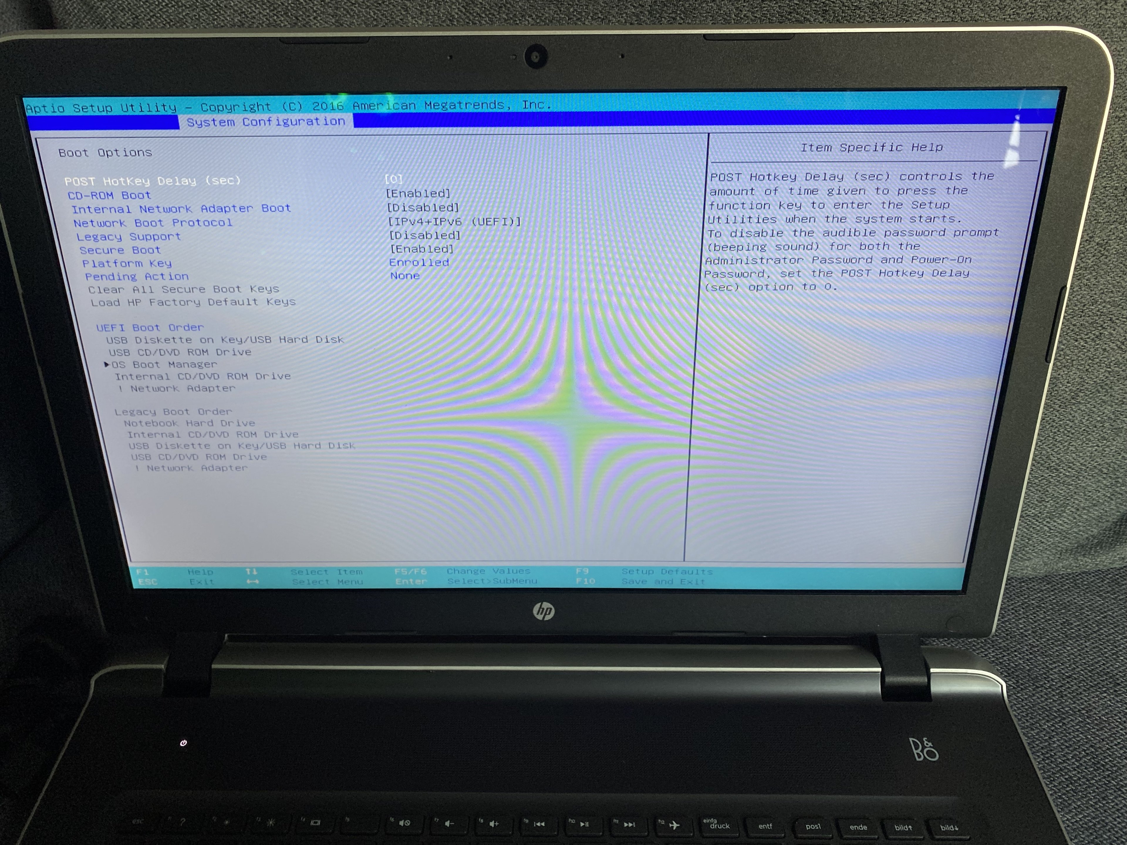

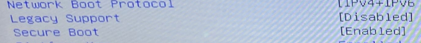

Die BIOS Einstellungen:
Meine letzte Idee momentan, hast du die verschiedenn Einstellungen bei LegacySupport und Secure Boot schon getestet?
Entweder beide an oder aus. Oder abwechselnd an und aus.
Funktioniert leider auch nicht. Beide an geht nicht. Und abwechselnd und beides aus habe ich probiert. Da kommt dann auch wieder das eigentliche Problem (in der Windows Lade Screen)

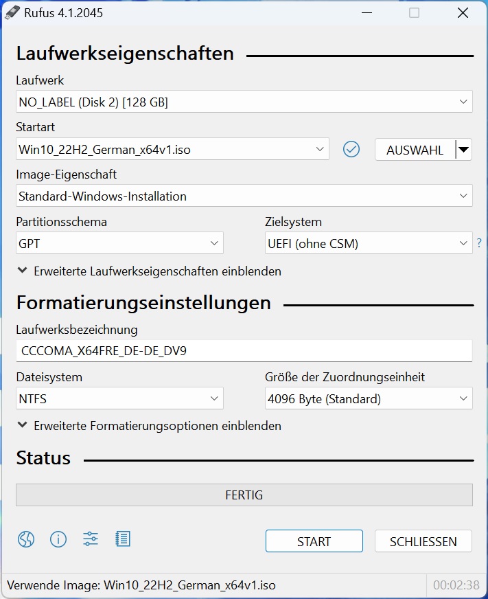

Halten wir mal fest du hast Windows 1022H2 mit Rufus wie unten dargestellt erstellt?
