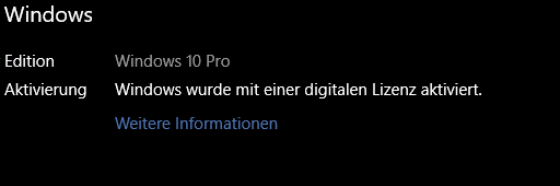

Du solltest zumindest die "digitale Lizenz" zuvor mit einem MS Konto verknüpfen.
@Nickel das habe ich. Gerade auch nochmal im MS Konto nach geschaut.
Hier ist mal der Beweis
