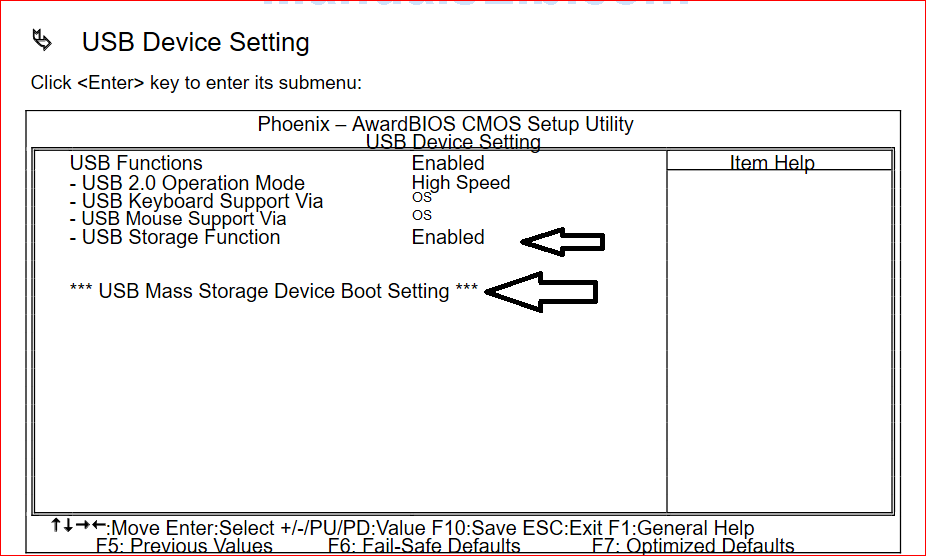

Im Bios "Boot Up Floppy seek" auf enabled stellen, dann wird nach bootfähigen Geräten gesucht, evtl hilft es. Unter "OnChip PCI Device" kannst Du einstellen was "USB Device Setting"
machen soll. "USB Storage Function" sollte enabled sein, darunter gibt es noch auch noch ein Menü "USB Mass Storage Device Boot Setting", schau mal ob es hilft.

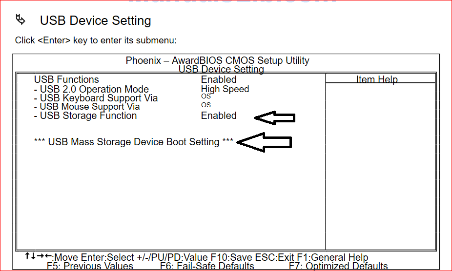

Bei den USB Settings gibt es aber noch den Punkt "USB Storage Funktion", ist dieser auf "Enabled"?

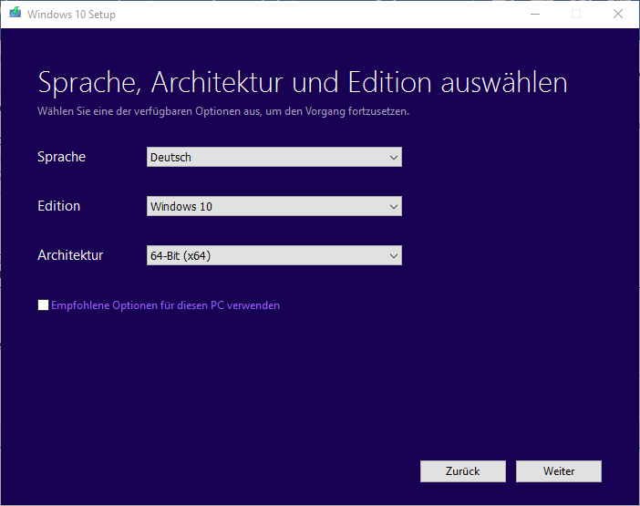

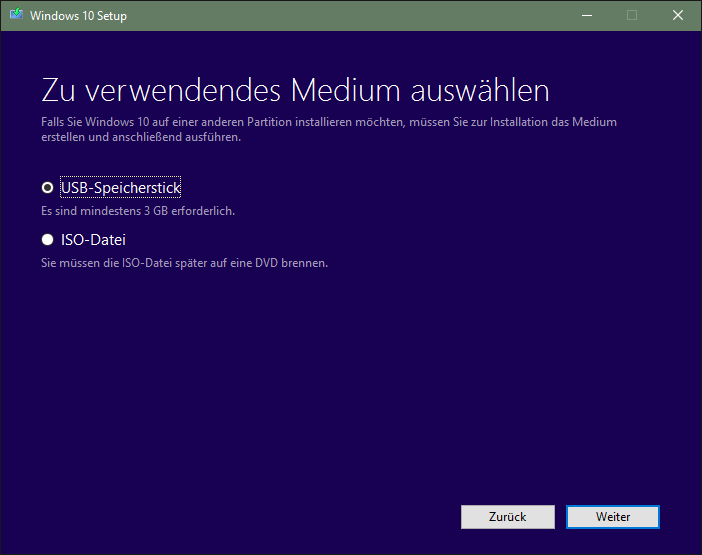

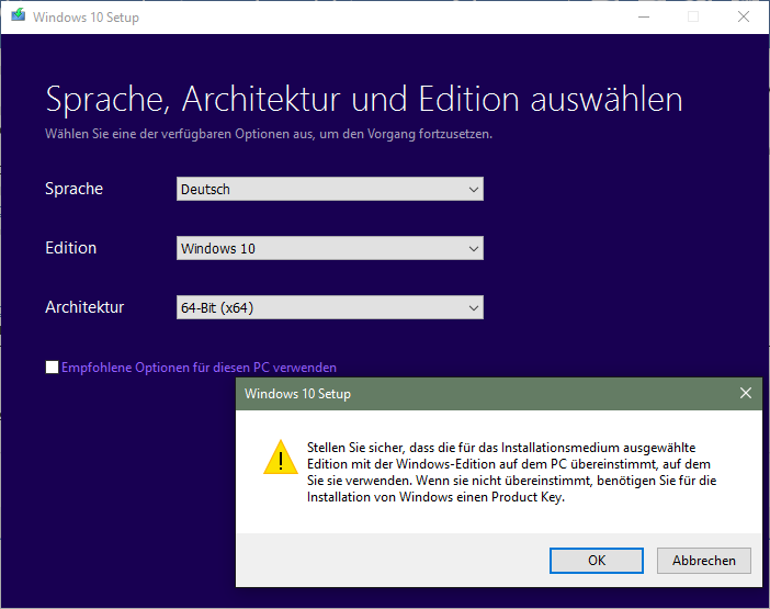

Mit dem Media Tool kann man doch direkt bootfähig auf USB Stick downloaden.
und alles mögliche auswählen.

Und als Auswahl dann Schritt 3 (rechtes Bild) nutzen, wenn der nicht vom Stick bootet bleibt ja nur die Möglichkeit.
