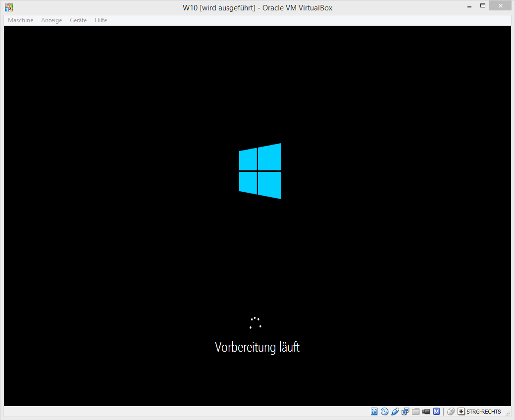

Hi,

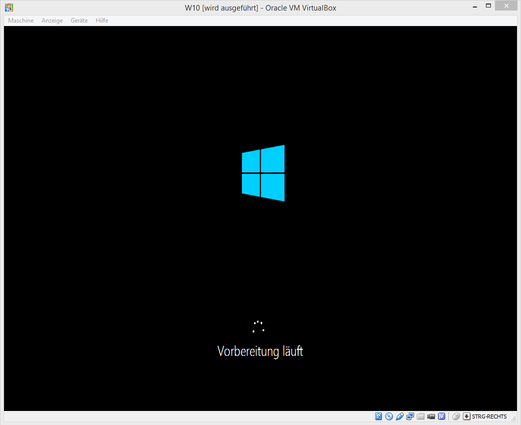

ich möchte Windows 10 auf einer VM in VirtualBox installiert.
Ich habe gestern die Version 9926 runter geladen und installiert.
Nach dem Neustart bleibt es bei folgendem Bild hängen, bzw geht nicht weiter (der "Ladekreis" dreht mitlerweile seit einer Stunde).
Wenn ich die VM neu starte kommt eine Fehlermeldung, dass die Vorbereitung nicht abgeschlossen wurde und wird neu gestartet, das endet dann in einer Dauerschleife.
Kennt jemand eine Lösung für das Problem?

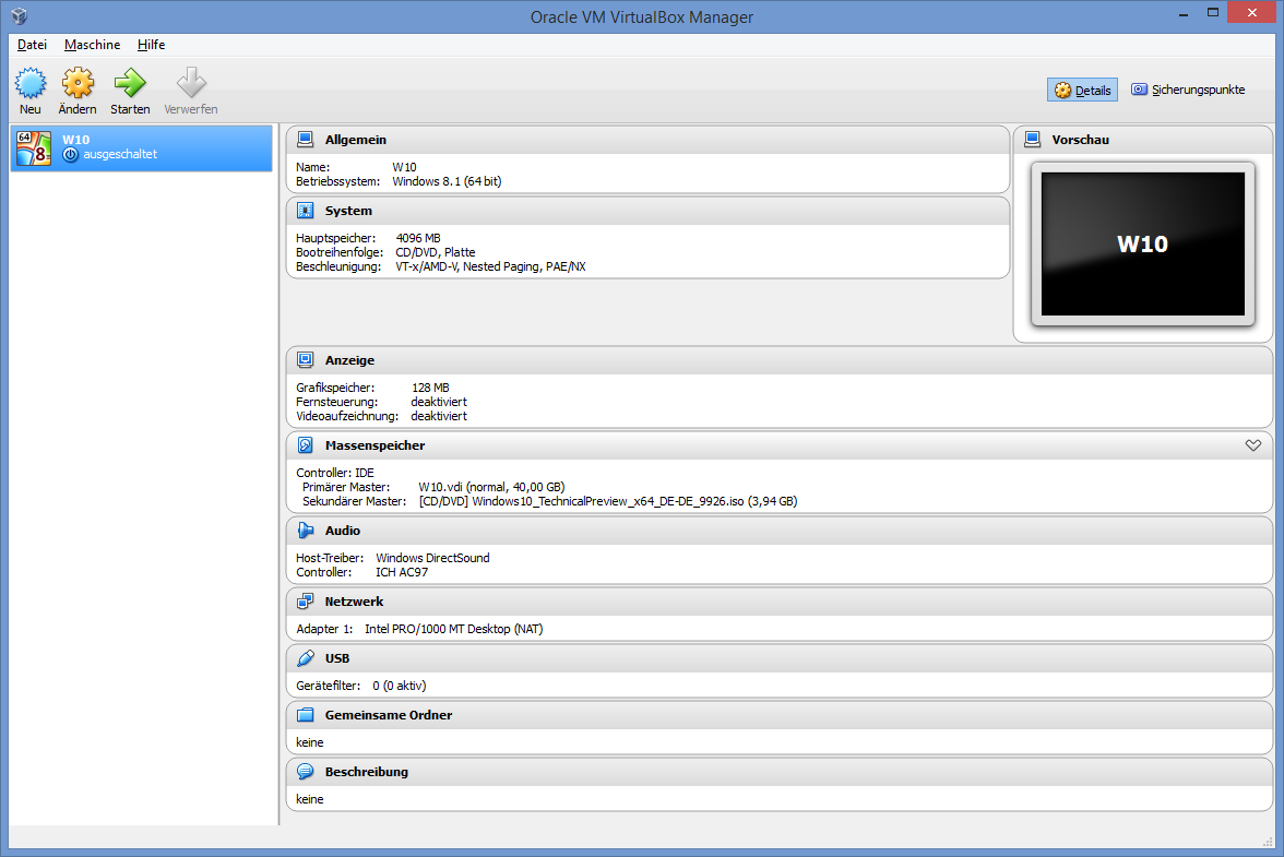

Wenn PAE/NX bereits aktiv ist nehme ich mal an du hast Other Windows als Vorlage genommen anstelle von Windows 8.1? Was da auf ersten Blick an Unterschied auffällt wären nur 20MB Grafikspeicher statt 128MB und AC97 Audio statt Intel HD.

Ich habe Win 8.1 64 Bit als Vorlage benutzt. Audio steht auf ICH AC97.
Am Grafikspeicher habe ich nichts geändert, es läd jetzt wieder seit ca. 45 Minuten.

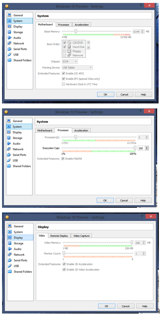

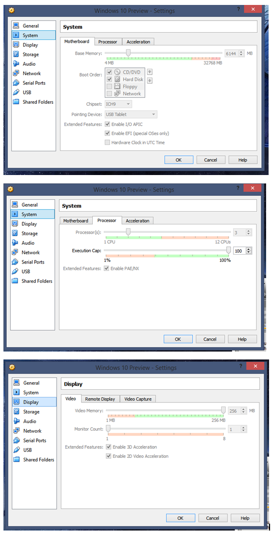

Hier nochmal alle Settings
So hab nochmal alle möglichen Kombinationen getestet. PAE scheint egal zu sein. Ich hatte eben noch zusätzlich einen zweiten Kern zugewisen und der hat wohl den Unterschied gemacht. Windows 8.1 Preset, zweiten Kern aktiviert und ich bin in unter 10 Minuten bei der Konfiguration. PAE kann aus bleiben.
Der zweite Kern wirkt Wunder, damit funktionerts auch :)

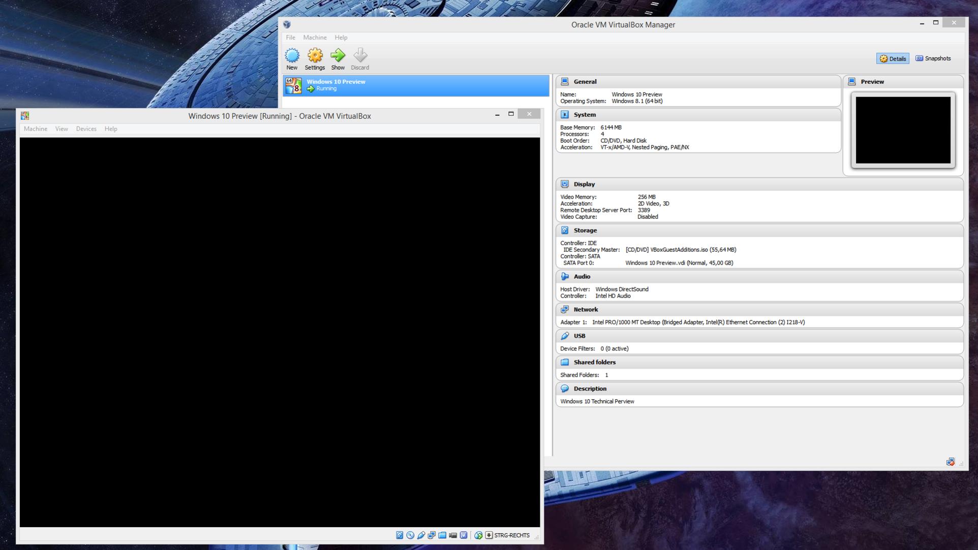

Ich habe schwarzes Bild sobald der VirtualBox Grafiktreiber geladen ist. Wirft man diesen raus hat man wieder Bild. 2/3D Beschleunigung hat keine Auswirkungen auf das Problem. In dem schwarzen Bild (komplett schwarz) kann man es übrigens ewig laufenlassen, die Maschine ist generell aktiv nur ohne Bild. Das oben beschriebene Problem hatte ich nicht.

wird blank/black sobald ich die Treiber lade. Die Anzahl der CPUs ist irrelevant. Ich werde nochmal an der virtuellen Graka herumspielen.
