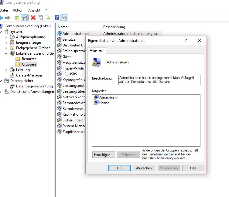

ich habe Windows 10 auf eine neue SSD installiert ohne zu formatieren. Ist das grundsätzlich falsch oder schlecht oder macht das die ISO Datei automatisch?
Ich frage weil ich habe Admin Rechte Probleme. Bei manchen Programm muss ich sie als Administrator starten damit alles richtig funktioniert.
In der Benuterzkontensteuerung habe ich aber alle vollen Admin Rechte!
DAnke

moquai schrieb:
Nein, die hast Du nicht.
Dooooooooooch.
Oder doch nicht! Denn irgendwie habe ich sie ja nicht :-)
Verzwickt verzwickt.
Also das Problem habe ich auf meinem Arbeitspc und ich habe das Foto von meinem Heim PC gemacht ... aber das sieht zum Beispiel genauso aus.
Nein, du hast keine Adminrechte. Wenn eine Software keine Adminrechte anfordert, dann kommt auch keine UAC-Abfrage und das Programm läuft nur mit User-Rechten. In dem Fall hilft dir nur "als Administrator starten".
Deine Rechte durch die Gruppenzugehörigkeit besagen nur, dass die die UAC mit JA bestätigen kannst ohne ein Admin-Passwort einzutippen.
Du könntest nur die UAC ausschalten, was dämlich wäre.
Alternativ: einen Link auf den Desktop. Rechtsklick -> Eigenschaften -> Erweitert -> Als Administrator ausführen anklicken, dann startet es immer mit Admin-Rechten
