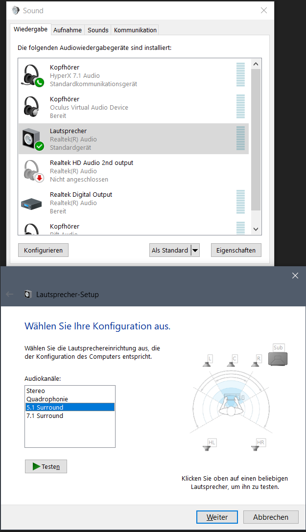

Also bei dem Test hier hörst du alles korrekt aus den richtigen Lautsprechern kommen?
Also da ich jetzt vlc ewig nicht mehr benutzt hatte (benutze vlc nur als Backup-Player), hab ichs einfach mal ausprobiert (könnt ja tatsächlich nen Bug geben, der an mir vorbeigegangen ist):
  • Windows 10 22H2, Patchstand April 2023
  • Realtek Audio Sounddevice
  • 5.1 Anlage per 3x analogen Klinkenstecker am Mainboardausgang in die entsprechenden Buchsen
  • Realtek Soundausgabe wie oben im Screenshot in Windows auf 5.1 konfiguriert
  • vlc 3.0.20 mit Soundgerät auf dem analogen Realtek Audio Ausgang (bzw. Standard)
  • Video mit 5.1 AC3/Dolby Digital Soundspur
-> 5.1 Sound auf jeden Fall hörbar. Und mit meinem MPC-Classic funktionierts sowieso schon immer. Ich vermute ein Layer 8 Problem.

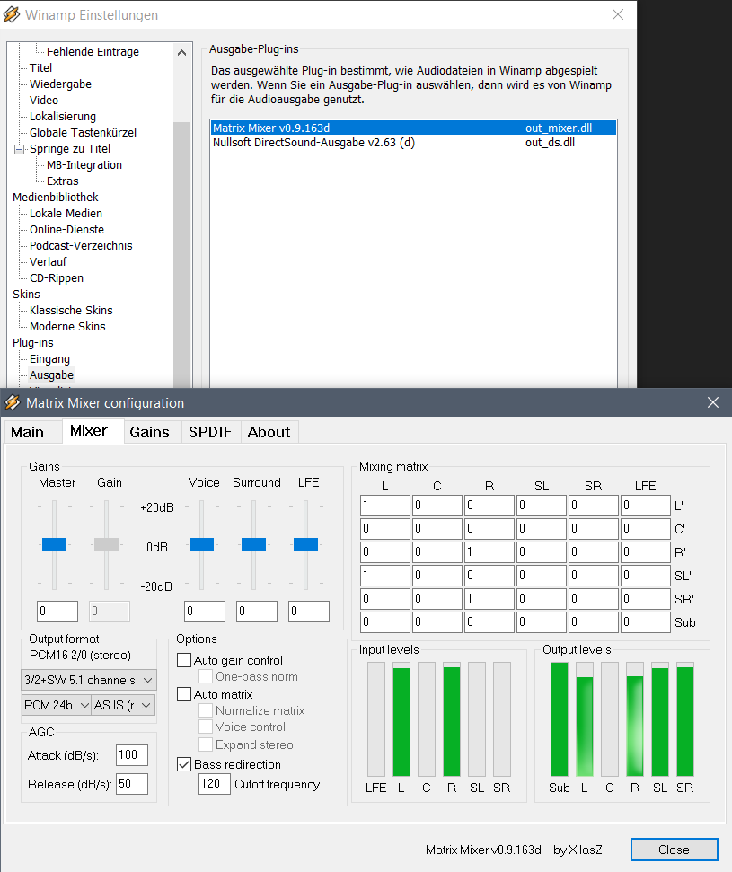

Eleganter ist es aber den Upmix automatisch regeln zu lassen (z.B. unterschiedliche Profile für 2 Kanal- und Surroundsound-Quellen), oder für Audio einfach nen anderen Player zu nehmen. So mach ich das z.B. Winamp mit entsprechendem Plugin und schon kann man da schön den Stereo-Upmix managen.
