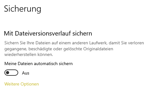

Andererseits möchte ich meine eigenen Dateien sichern.
Dann mach das doch mit dem Dateiversionsverlauf. Dafür ist der doch.

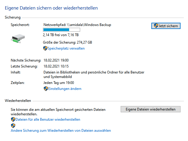

Okay, aber ist die System Abbild Sicherung denn verlässlich? Verpönt wegen der Bezeichnung? Und wie kriege ich die dazu, mehrere Versionen zu speichern?
//Edit
Okay, man findet einige Berichte über diese Art der Sicherung, dass diese nicht sonderlich verlässlich sein soll. :(
Also brauche ich für die Systempartition wohl doch extra Software.
Windows hat keine Systemabbild funktion mehr enthalten.
Sondern nur eine Datensicherung

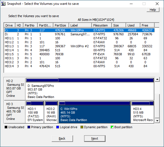

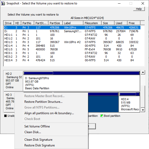

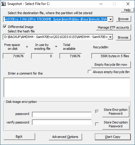

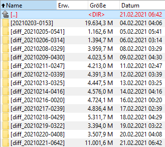

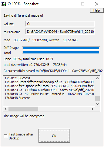

Ich persönlich nutze seit Jahren zur Sicherung von Windows 10 das Programm Drive SnapShot.
Das Programm ist eine 446 KB kleine Datei, die auch ohne Installation läuft. Kostet aber 39 €.
Damit kann man zuerst eine Sicherung erstellen und danach (um Speicherplatz zu sparen) immer nur Änderungen sichern lassen. Die Sicherungen werden (einfach & schnell) komprimiert.
Wenn man von Windows die Pro-Version hat, kann man das Backup manuell so einrichten, dass es per Shutdownscript ausführt wird.
Ein deutschsprachiges Handbuch gibt es hier.
