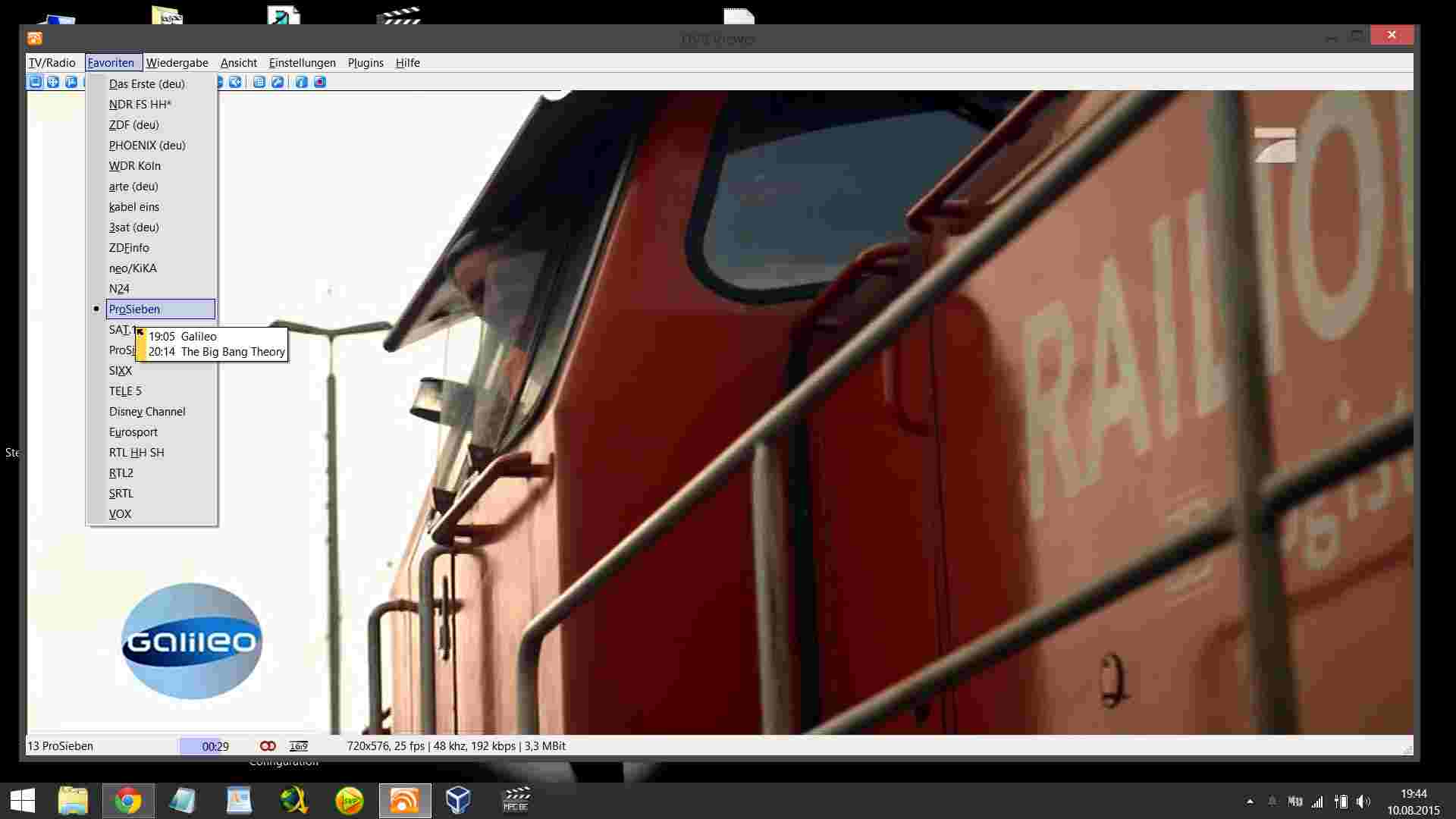

Ja, eben. Ich benutze den DVB Viewer am Notebook und da ist der nicht mehr weg zu denken. Aktuell ist Version 5.5.0 vom 26.07.15 und wenn man seine bevorzugten Sender unter Favoriten ablegt, funktioniert das Programm wie ein Browser. Aber nun, wie jeder mag.
