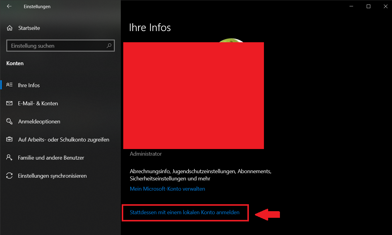

Der von @Schildkröte09 angedeutete Weg funktioniert immer noch.
Einstellungen -> Konten -> Klick auf (1) Ihre Infos und dann auf (2) Stattdessen mit einem lokalen Konto anmelden.

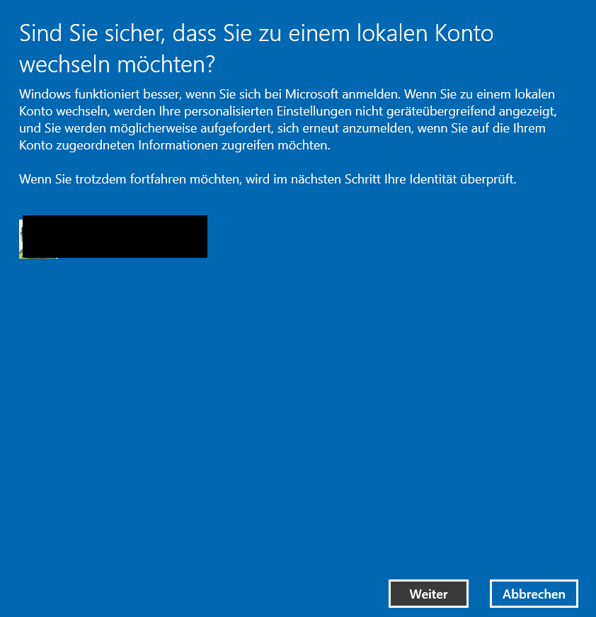

Es sollte dieser Bildschirm erscheinen. Dort auf "Weiter" klicken.
Jetzt wird die Identitaet ueberprueft. Vom Online-Konto.

Guten Morgen @BFF ich habe die WIn Pro Version 1903.
Der Punkt 2 : Stattdessen mit einem Lokalen Konto Anmelden feht bei mir.
Bei mir ist diese Option vorhanden (Windows 10 Pro x64, aktuelles Build):
