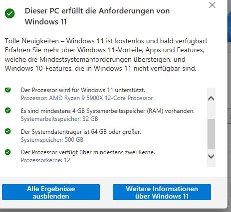

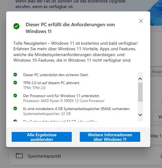

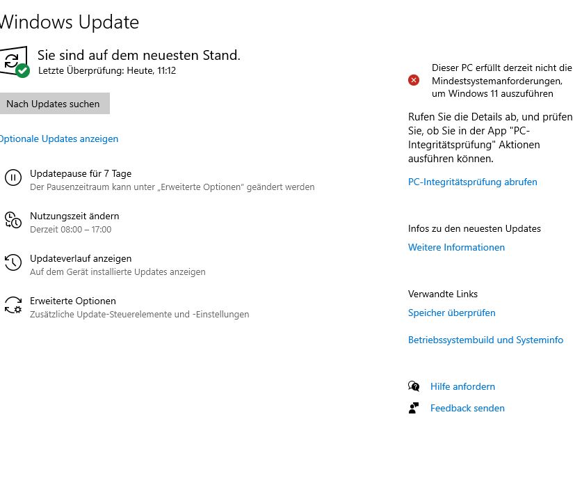

ich musste vor ein paar Tagen mein System wegen eines Systemcrash (AMD Adrenalin Treiber) komplett neu aufsetzen und nun habe ich ein "Problem" welches sich mir logisch nicht erschliesst.

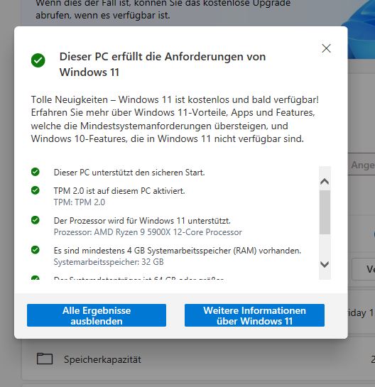

Wenn ich die Integritätsprüfung mit dem Tool von MS mache, ob meine Win 10 Pro System die Voraussetzungen für Win 11 erfüllt, ist das Ergebnis positiv (siehe Bild).

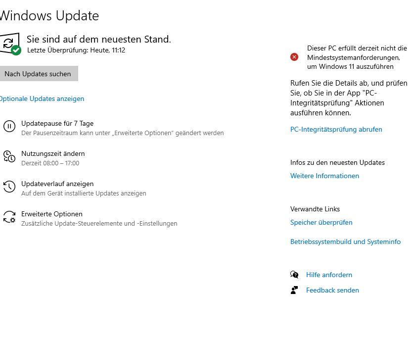

Im Update Bereich bekomme ich allerdings die Meldung dass mein System die Voraussetzungen nicht erfüllt (siehe Bild)?

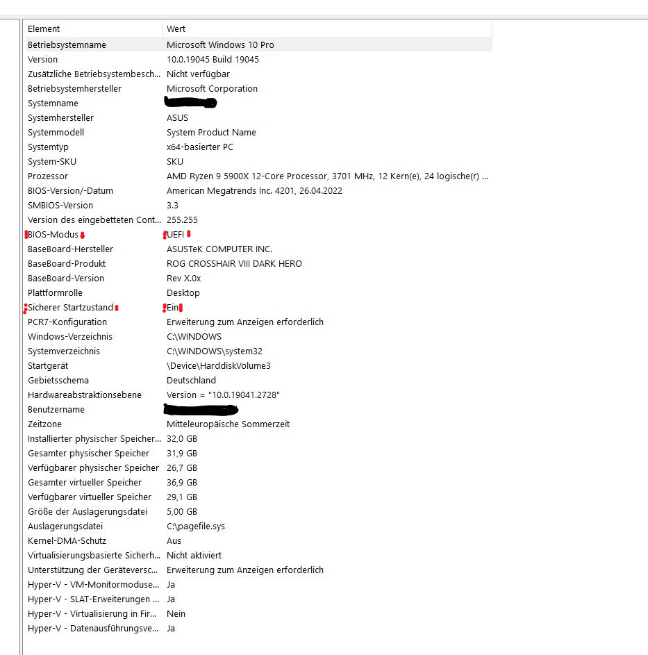

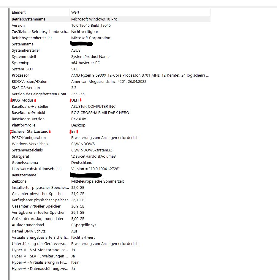

In der Systemübersicht kann ich jedoch erkennen, dass die Voraussetzungen wie a. BIOS = UEFI und b. sicherer Start = ein erfüllt sind (siehe Bild).
Meine Frage an die Experten lautet daher, ist dies ein Bug in Windows 10 oder habe ich etwas übersehen?
Was passiert, wenn Du 'optionale Updates' auswählst?
Gibt es keine mehr alles installiert und upgedated was angeboten wurde.
Du könntest dir die Win11 Iso herunterladen, entpacken und direkt in Win10 starten.

Mir geht es nicht darum Win 11 zu installieren, sondern ob in meinem neu aufgesetzten System etwas falsch läuft.
Im ersten Bild wird alles grün angezeigt. Updates sind auch alle installiert, wie du sagst. Also ISO runterladen und davon installieren.

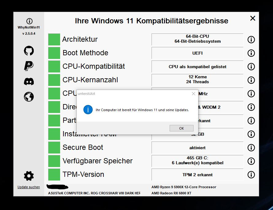

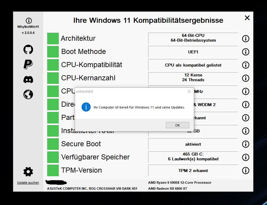

Lad dir mal das Programm WhyNotWin11 und starte es, wenn da alles grün ist, dann mach das Upgrade manuell. Halt über den win11 Upgraden Assistent oder mit dem win11 Media Creation die ISO laden, die per doppelklick drauf mit ins System einbinden und die setup.exe aus der ISO starten
Nein läuft nichts falsch, wenn dir das Programm WhyNotWin11 alles grün anzeigt.
Dann ist das was du hast nur ein Anzeige Fehler
Reaktionen: Motorrad und zivilist

Scheint alles zu passen, schaut also nach einem Bug aus. Werde mich nun nicht mehr verrückt machen da mein System smooth läuft und ich aktuell nicht vor habe Win 11 zu installieren. Trotzdem vielen Dank für die schnelle Hilfe (WhynotWin11 kannte ich z. B. noch nicht)!

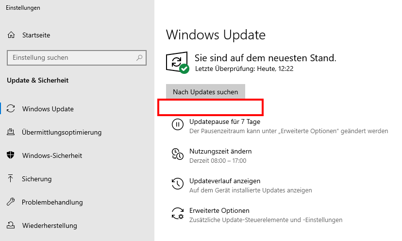

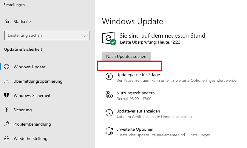

Giana schrieb:
Wenn es keine optionalen Updates gäbe würde die Schaltfläche gar nicht angezeigt werden:
Die einzigen optionalen Updates die es bei mir gibt sind ein Lan - und Bluetoothtreiber von Intel die ich nicht benötige und auch mit der Win10 bzw. Win 11 Problematik nichts zu tun haben.

Was sagt MSINFO zum Bios Modus?
Wenn alle Anforderungen gegeben sind, dann bedeutet es aber nicht zwangsläufig, dass alle Anforderungen aktiviert sind.
Reaktionen: Aduasen
Siehe post 1 und 10, WhyNotWin11 sagt UEFI Modus und bei den Hardware Infos steht auch, das der UEFI Mode verwendet wird.
