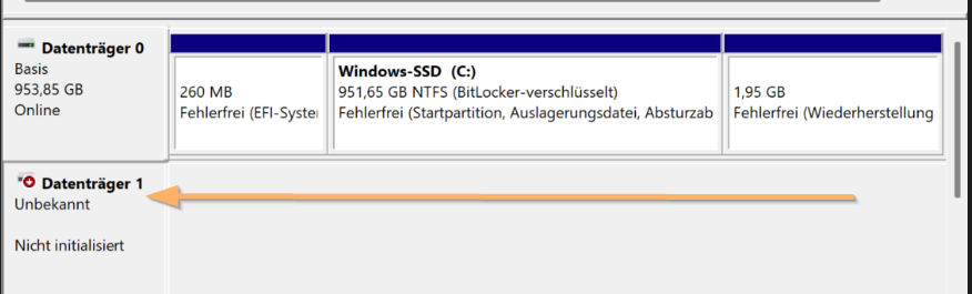

Ich hab die Platte ausgebaut und per M2 SSD auf USB Adapter bei mein anderen Laptop dann angeschlossen. In der Dateiträgerverwaltung sieht mir das Laufwerk sehr murks aus. Per DiskPart sehe ich noch die einzelnen Partitionen. Leider komme ich bei der Wiederherstellung des GPT nicht weiter. Hat hier jemand eine gute Anleitung? Oder andere schlaue Ideen?
hier ist der Fokus noch auf Datenträger 0 - den hab ich dann aber auf 1 gewechselt

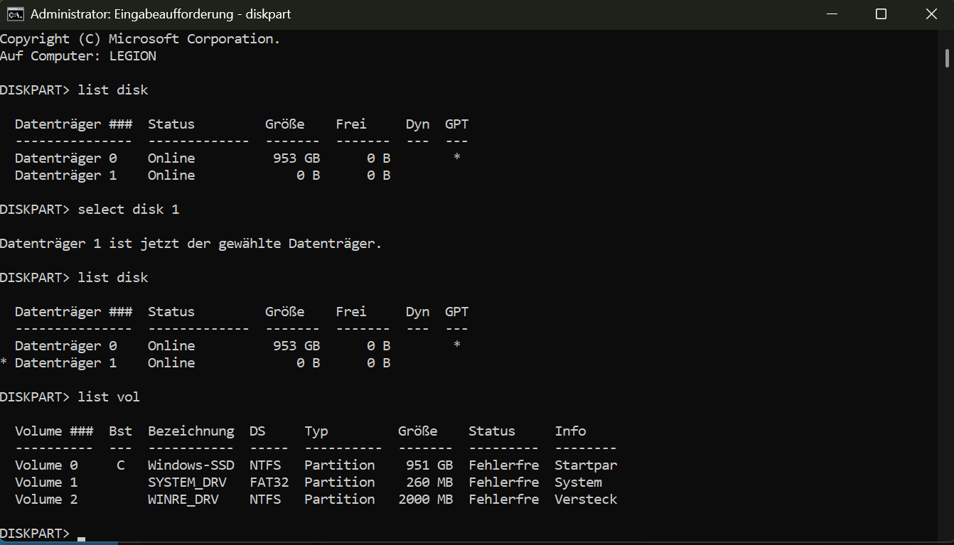

das sind die Volumes auf Datenträger 1

Per Adapter hab ich dann Zugriff auf die SSD, deshalb konnte ich auch die Screenshots erstellen. Wobei Zugriff zuviel gesagt ist. Ich sehe keine Daten. Wenn ich das Vol 1 mit einem Laufwerksbuchstaben versehe, dann kann ich auch da zugreifen. Jedoch nicht auf das Volumen 0.

Externe Festplatte hab ich fürs Backup. Da ich aber kein Zugriff auf die originären Daten hab, wüsste ich jetzt nicht wie ich da ein Backup erstellen soll. Im Datenträger Management wird die Disk 1 ja als Fehlerhaft angezeigt.

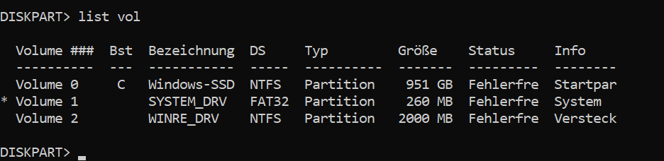

Ich verstehe dein Kommentar nicht. Per DiskPart hab ich mit die Disk anzeigen lassen. Dann hab ich den Fokus auf Disk 1 gelegt - da dies die defekte SSD ist. Dann hab ich die Volumes aufgelistet. Ich bräuchte die Daten von Disk 1 Vol 0 ...

Okay - ich sehs grad. Das ist das sind die Volumes vom Datenträger 0 und nicht von Datenträger 1. Da hab ich nur 256GB Speicher. Wozu dann der Fokus-Wechsel?
Bei list volume siehst Du immer die Volumes von allen Datenträgern. Du kannst Datenträger 0 da nicht ausblenden. Wenn Du nur die Volumes von Datenträger 1 sehen willst, nimm
select disk 1
detail disk
Reaktionen: _killy_ und BFF
Danke. Dann ist deine SSD wohl defekt.
