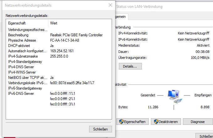

Seit Gestern Abend habe ich das im Betreff genannte Problem, also "nicht identifiziertes Netzwerk" auf meinem PC und laptop. Lustiger weiße geht der Wlan Stick aber, bzw das im Laptop verbaute WLan.

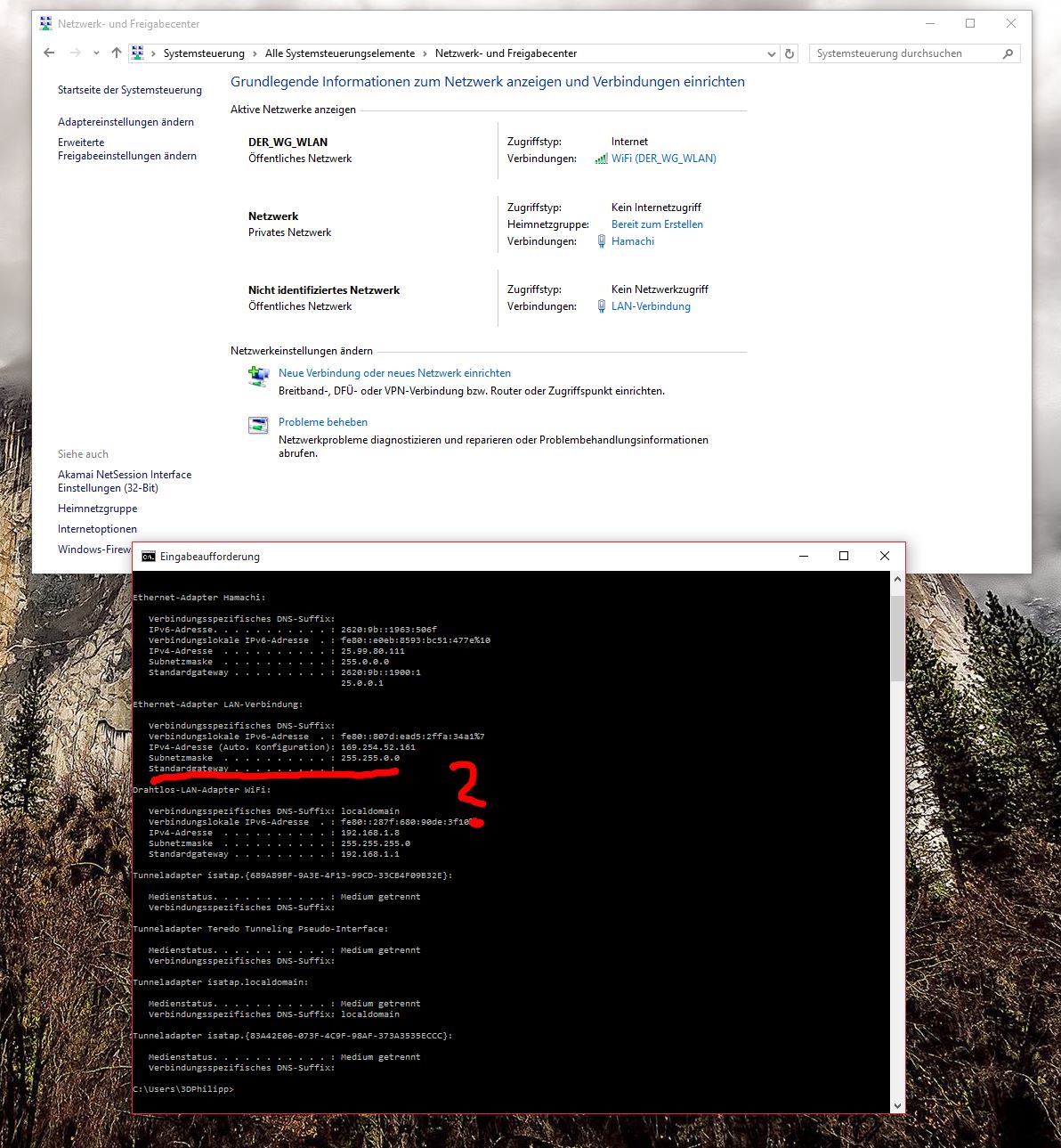

Ich bin mir auch nicht sicher ob der rot maskierte Bereich so richtig ist. Den Router habe ich schon mehrere male neugestartet. Woran kann das liegen, bzw was kann ich tun ?

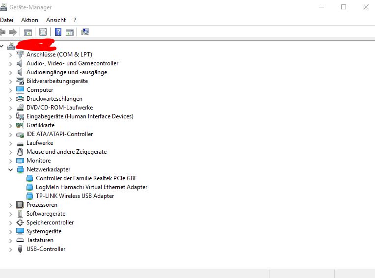

In der Systemsteuerung ist bestimmt ein Netzwerktreiber mit einen gelben Ausrufezeichen. Diesen einfach löschen. Toredo Tunneling

Hallo metteigel,
bei dir scheint der Standardgateway in den Eigenschaften der LAN-Verbindung nicht gesetzt zu sein, des Weiteren bist du im falschen Netz.
Schau doch mal in den Eigenschaften dieser Netzwerkverbindung, ob einer eingetragen ist.
Wenn nein, dann trage bitte dies unter Standardgateway ein.

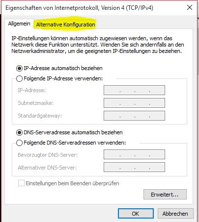

Gut und was genau muss dort alles rein ? Bzw in den ersten oder zweiten Tab ?Unbenannt.JPG
Allgemein > folgende IP-Adresse verwenden: > IP z.B. 192.168.1.10, Subnetz: 255.255.255.0, Gateway: 192.168.1.1 dann auf ok.
Hat sich leider nichts geändert. Ich mache mal fix einen restart.

Schmeiß mal den Treiber runter und installiere den neu.
