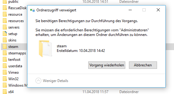

Ich habe mir auf mein HDD einen Ordner angelegt "Installierte Programme" und da speicher ich alle Programme die nicht auf meine SSD sollen. So da habe ich Steam installiert und wieder deinstalliert. Nun sind paar Ordner über geblieben die ich löschen wollte. Nun jtz. sagt mir mein Pc das mir meine Admin rechte fehlen. Ich hab schon eeeeiniges Versucht jedoch ohne Erfolg. Z.b cmd als Admin gestartet und ein Admin Konto erstellt und damit versucht es zu löschen. Wie erwartet ohne erfolg.
Programme wie Unlocker hab ich schon versucht. Wieder die Meldung "Ordner konnte nicht gelöscht werden"

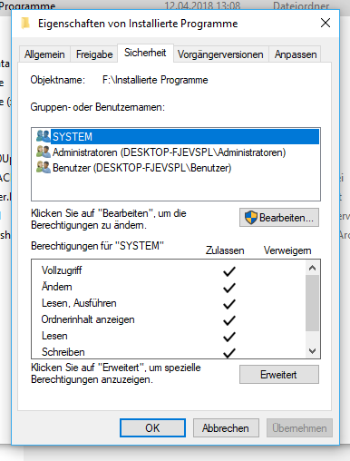

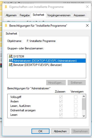

Erweitert -> Besitzer (XYZ) ändern
oben Gruppe Administratoren wählen, dann "Bearbeiten" (MUSS als Administrator ausgeführt werden) und die (erweiterten) Rechte anpassen.
Als Vorwarnung: das KANN zu einer weiteren "Übung" führen, wo die Rechte noch einzeln bei den Verzeichnissen einzutragen sind. Ich hoffe, das bleibt dir erspart.
Da gibt es ein Problem. Mein Konto wird da nicht angezeigt.
Kann da nichts bearbeiten. Nur anklicken dann gehts nicht mehr weiter..
da wird auch nicht dein KONTO angezeigt, sondern der Name deines PC im Netzwerk. Schau mal unter "Systemsteuerung/System/Computerschutz/Computername" rein ;)
Du läufst unter Benutzer und Administrator.

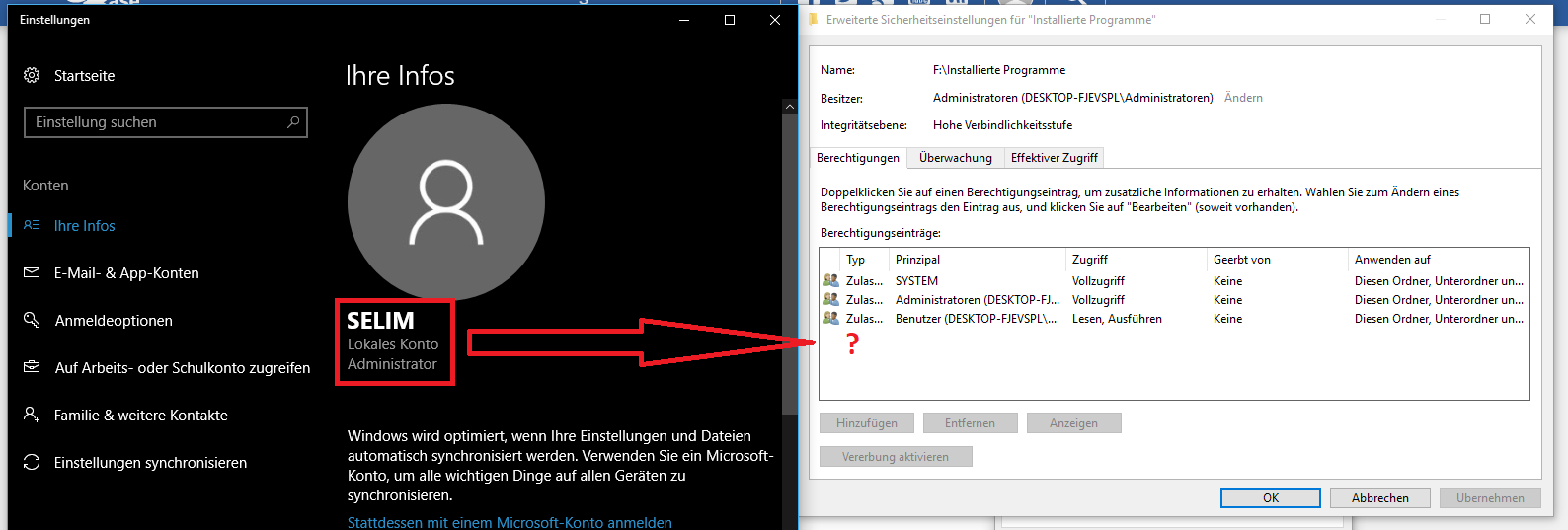

Mit deiner Installation ist was faul. Der Screenshot mit den fehlenden Optionen (bzw. sie sind nur angegraut sichtbar) zeigt eigentlich typischerweise das Bild, wenn man die nötigen Rechte NICHT hat. Also hätte dein Administratorenkonto die Administratorenrechte nicht oder nicht vollständig.
