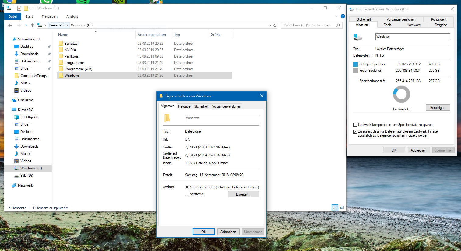

Bei meiner Windows Partition (C:) ist der Ordner Windows nur 2,14GB groß. Das kann garnicht sein.
Ist das ein Anzeigefehler?

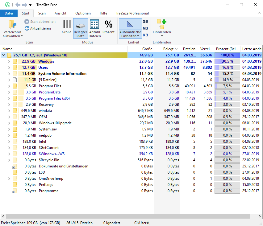

Mal mit Treesize schauen und das nochmal im vergleich posten. =)
Blende mal die ganzen versteckten Dateien und Systemdateien ein. Wird empfindlich mehr werden dann ;)
Das wird ein anzeigefehler sein denke ich
Hab die allerneueste Windows 10 64 Bit ISO mit USB Stick Clean installiert
das letzte Update vom WE .348 installiert? Da wird bei mir der Windowsordner auch nur noch mit 3,5GB angezeigt.

Bei meinem Windows 10 1809 Build 17763.348 zeigt er auch nur 3,75 GB an.
Edit: Allein der System32 Ordner innerhalb des Windows Ordners zeigen bei mir 4,48 GB an, die ausgelesenen Werte können nicht stimmen.

Die Eigenschaften im Explorer sind seit 1803 unbrauchbar, der verschluckt sich an den Pfadlängen. Alles was über Pfadlänge X ist, wird ignoriert.

gibt doch TreeSize und normal interessiert mich ja nun nur C: Windows und das passt ja mit 75 GB bei mir
Reaktionen: ExploRichie
es ist übrigens nur die Gesamtgröße falsch, wenn man reingeht haben die Unterordner wie z.BSp. WinSxS schon 6,5x/6,6xGB
Hab heute die 1809 17763.379 installiert und der Windows Ordner zeigt immernoch 2,11GB.
Scheint wirklich ein Anzeigefehler zu sein.
Mit der 1903 war es nicht so.
