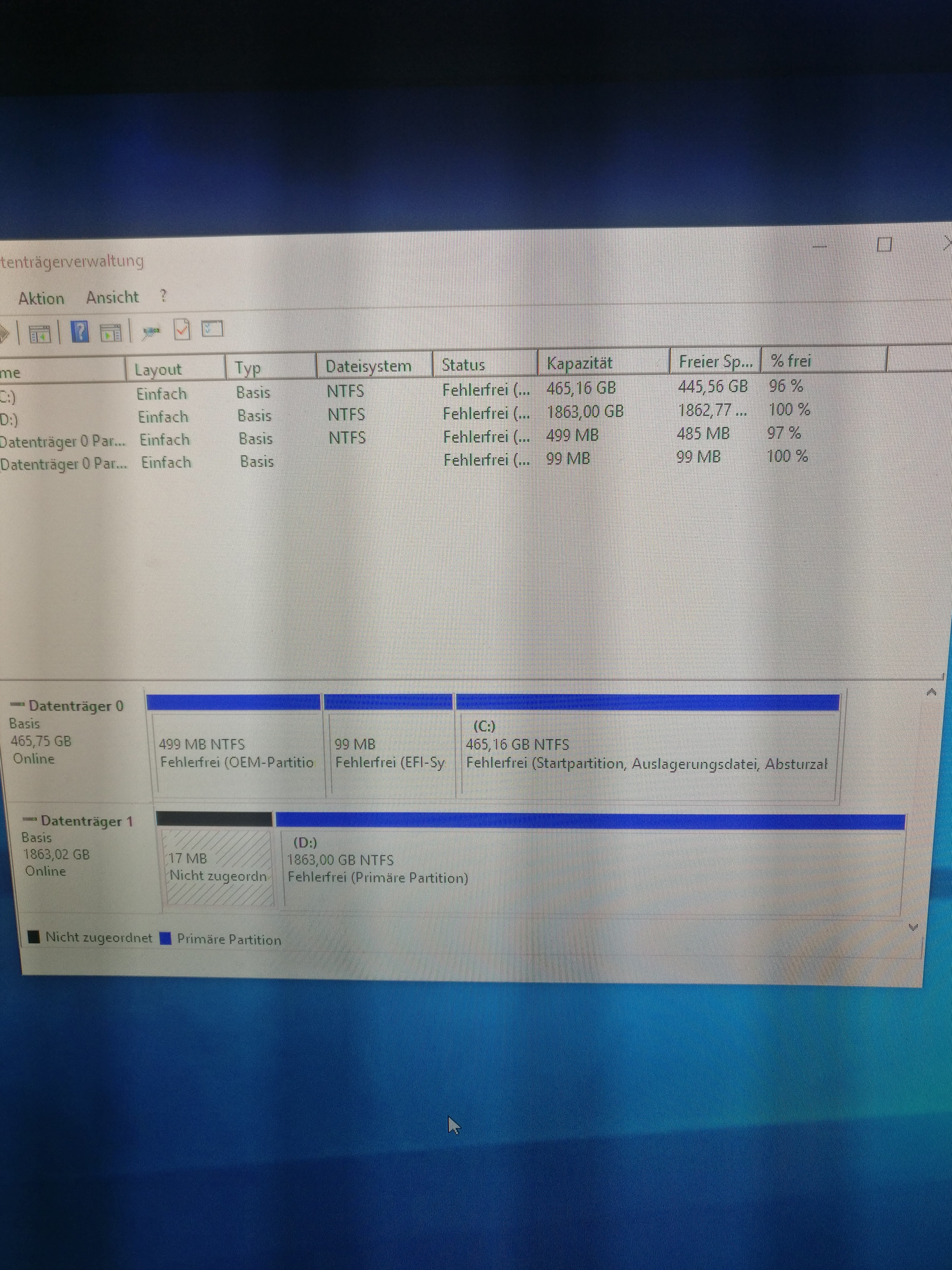

@Terrier hier noch ein blid (leider vom smartphone) der datenträgerverwaltung. IMG_20181029_202237.jpg
In der Datenträgerverwaltung ist alles Ok und Uefi Installation hast du auch schon.
Müsset normal super laufen.
Nochmal neu clean installieren oder wenn du schon Zuviel installiert hast erst noch ein Inplace update versuchen.
Vorher noch kontrollieren ob alle Kabel richtig fest stecken.
