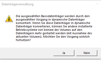

Hallo Leute,
Ich hatte vor ein raid 1 in Windows 10 einzurichten. Wenn ich allerdings in de Datenträgerverwaltung gehe und dann auch Datenträger 0, neues gespiegeltes Volumen, weiter, Datenträger hinzufügen, weiter, weiter, und dann auf Fertig stellen kommt die Meldung "
Liegt das daran das ich eine Interne HDD und eine Externe HDD ausgewählt habe, und dies nicht geht, oder geht es doch noch irgendwie?
Danke im voraus.

wenn ich auf Ja klicke kommt "Der Vorgang wird vom Objekt nicht unterstützt."
