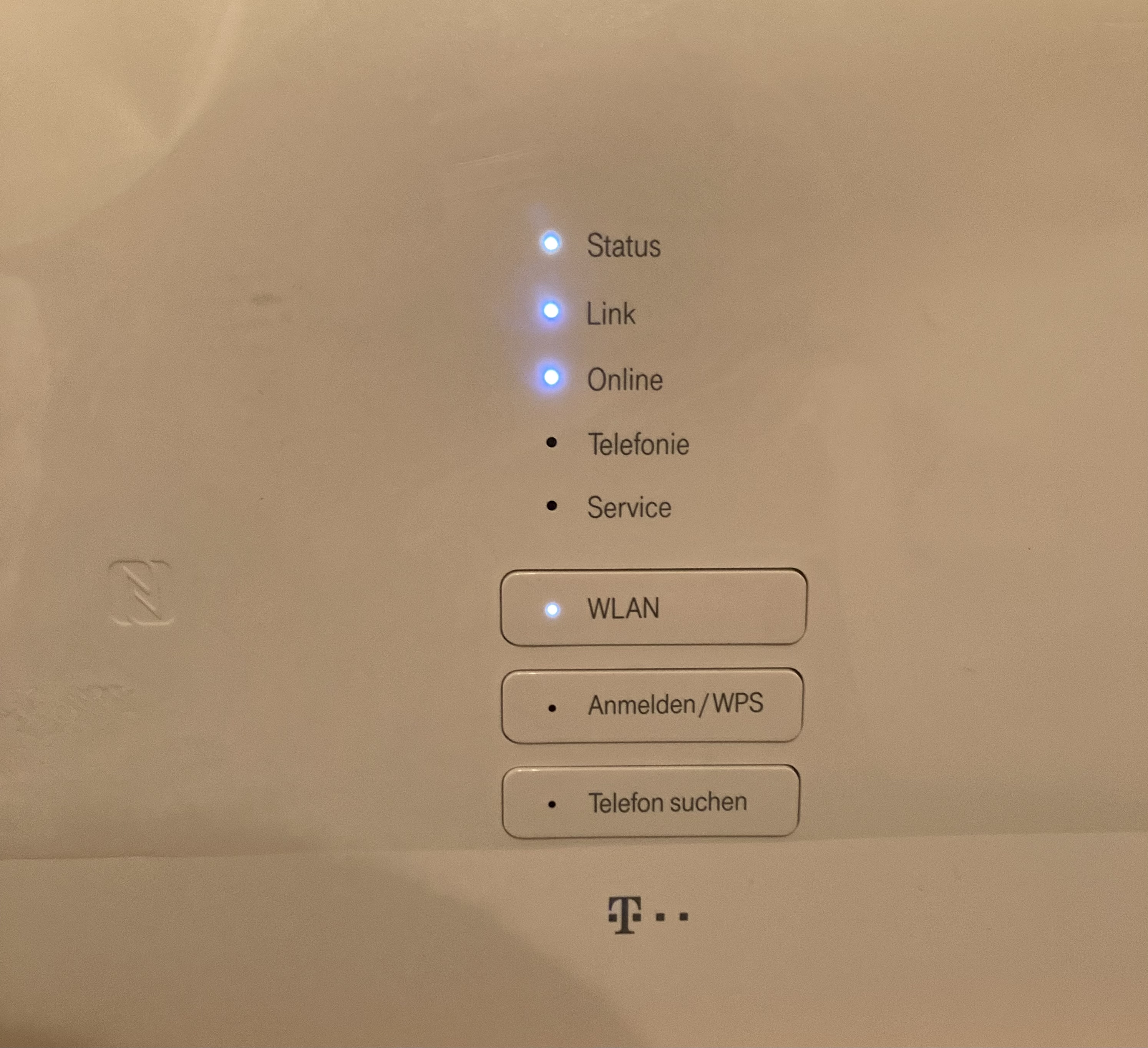

mein 1&1 Anschluss (1&1 DSL 100) funktioniert irgendwie nicht mit Speedport Smart 3.
Mit FritzBox funktioniert es.
Was habe ich falsch gemacht?
Was soll ich noch außer der Eingabe des Nutzernamen und des Zugangskennworts machen?
Danke

War es nicht so, dass der Speedport kein DSLite unterstützt, und 1&1 das teilweise aber benötigt?
Reaktionen: blastinMot, rezzler, Engaged und 5 andere
Ganz genau kein DS light, keine Verbindung
da die FRITZ!Box das jedoch unterstützt, läuft die Verbindung mit der AVM Hardware
Reaktionen: madmax2010 und hanse987
Der Speedport Smart 3 wird von 1und1 nicht unterstützt, dieser läuft nur bei der Telekom und ausgesuchten anderen Providern.
1und1 gehört nicht dazu.
Reaktionen: hanse987
@boarder-winterman nein es geht auch bei 1&1... Wenn man kein DS-lite bekommt... Also einen Anschluss mit nativer ipv4 und ipv6.
Und man muss irgendwo noch ein H voranstellen beim Benutzer Namen bei VDSL.
Aber DS-lite zerschießt auch da noch einiges.
Steht dann auf dessen Startseite irgendwas von „DS-Lite-Tunnel“? Falls ja, musst Du Deinen Anschluss erst umstellen lassen …

Zum 1&1 Kundenforum gehen und dort Umstellung von DS-Lite auf DUal Stack bitten. Dann dürfte auch der Speedport funktionieren
Reaktionen: blastinMot und Engaged
Aber eben nicht lange, da sie es ja früher oder später unangekündigt wieder zurückstellen.
