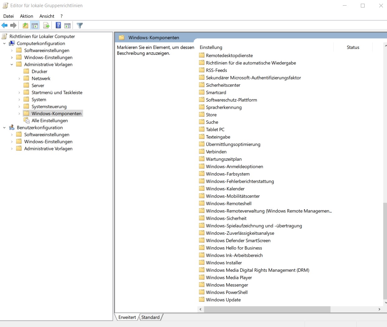

Hmm, auch nach Aktivierung von VT-d taucht bei mir in den Gruppenrichtlinien "Windows Sandbox" nicht auf, siehe Screenshot.

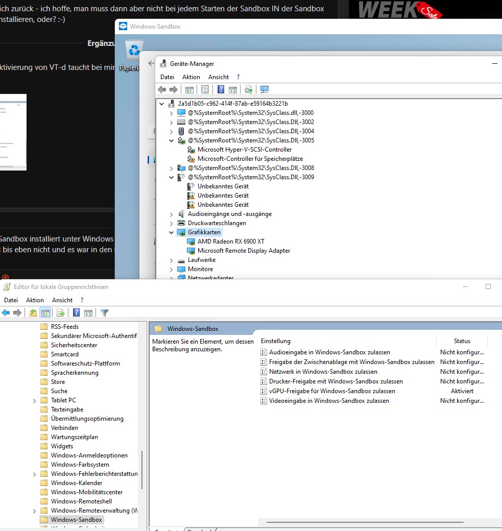

Der AMD Treiber ist bei mir in der Sandbox direkt installiert. Ist allerdings nur ein virtuelle Treiber, der vermutlich alles an den echten Treiber durchroutet.
Hm, verstehe ich nicht, wieso die Windows Sandbox bei mir in den Gruppenrichtlinien nicht auftaucht. Habe auch die Pro-Variante von Windows 10, sonst könnte man die Sandbox nicht verwenden. Echt merkwürdig, wo ist der Eintrag?

Kann ich jetzt leider nichts zu sagen, außer das es mit Windows 11 geht.
Hilft dir jetzt zwar überhaupt nicht weiter, aber es geht jetzt. Gerade mal Heaven Benchmark mit knapp 350 FPS in 1600x900 (D3D Fullscreen Target ist in der Sandbox nicht zulässig) der Sandbox laufen lassen. Aber Video Codecs gehen nicht.
