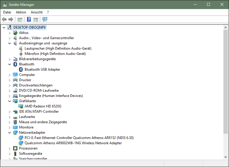

im grunde brauch man bei win10 so gut wie keine Treiber selber nach installiere,
lass erstmal windows Update nach der installation drüber laufen und danach kann man im Gerätemanager gucken, wo noch Treiber fehlen und die norfals nach installieren.
Aber auch nur im Grunde… 10 hat das Problem aller WIN, auch mit Treibernachladen seitens MS: im Gerätemanager tauchen keine gelben Dreiecke mehr auf, was aber keinesfalls heißt, dass da optimale Treiber installiert sind.
Ich schaue immer beim Hersteller nach (selbst bei HP). Der entwickelt nicht aus Spaß Treiber. Nur die Namen sind… »naja«…
"Erstmal windows treiber auto-updates deaktivieren."
Du hast vermutlich ein 8.1 Pro gehabt oder 10 Pro gekauft..?
Ich empfehle dir ebenfalls das was oben angeraten wurde: Partitonen plattieren [nach Sicherung!], WIN machen lassen, Treiber optimieren.
CN8
Dir ist aber schon klar, dass alle namhaften Hersteller Ihre WHQL Treiber an Microsoft senden und diese auch von Windows update gefunden werden.
Ist ja nicht mehr wie früher wo uralte Treiber auf einen DVD waren die man vor Jahren mal gekauft hatte.
Da musste man Treiber selbst aktualisieren.
Ansonsten gibt es die ? Zeichen, Dreiecke oder was immer, na klar immer noch.
Bei meinem Laptop brauchte ich gar keinen Treiber selbst suchen und installieren,
Auch keinen Grafikkarten Treiber und die Software.
Toshiba selbst bietet eh nur win7 Treiber an und warum sollte ich für meinen wunderbar funktionierenden
Qualcomm Atheros AR9002WB-1NG Wireless Network Adapter selbst einen Treiber suchen.
Oder für welches Gerät?
Vielleicht vom DVD Laufwerk weil das und viele andere Systemgeräte "Nur Standard" Treiber von Microsoft sind und von 2006?
Da gibt es ein Glück eh keine seperaten Treiber mehr dank Microsoft.
Das fehlte noch für jedes DVD Laufwerk einen extra Treiber beim Hersteller suchen wie zu Windows 95 und 98 Zeiten.
