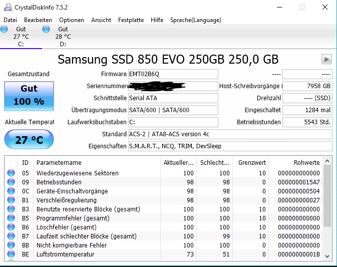

Alle Temperaturen im Normalbereich. CrystalDisk Festplatten Status "Gut"(Systempartition) bzw. "Sehr gut" (2. SSD)
Aber beim einfrieren waren 100% Load auf der Systemfestplatte. Alles andere war normal.

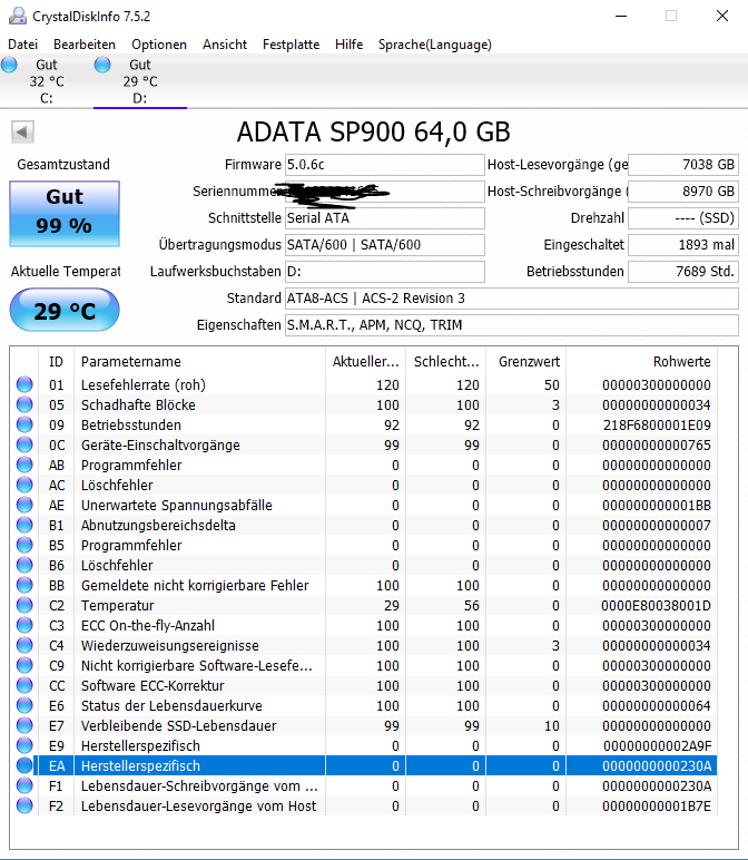

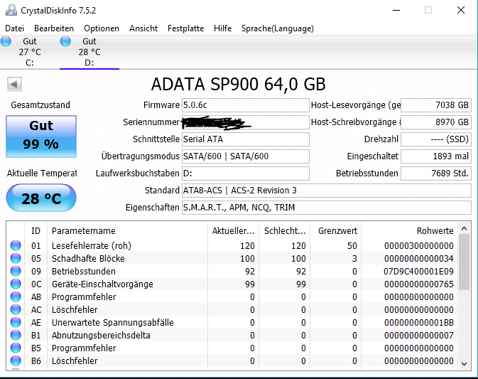

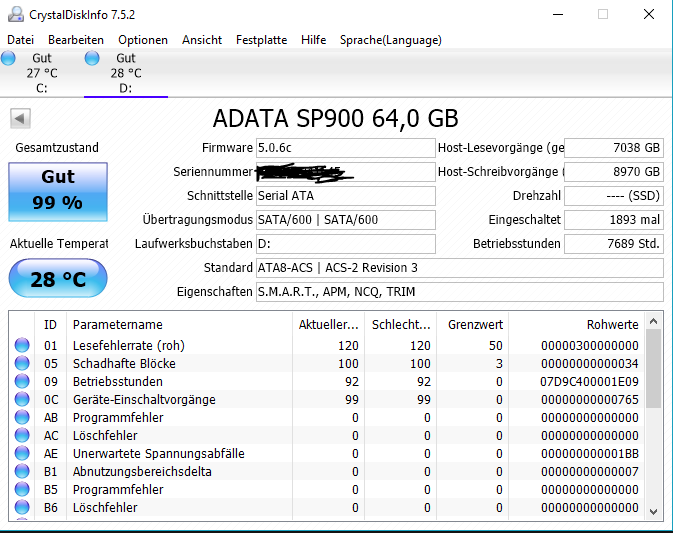

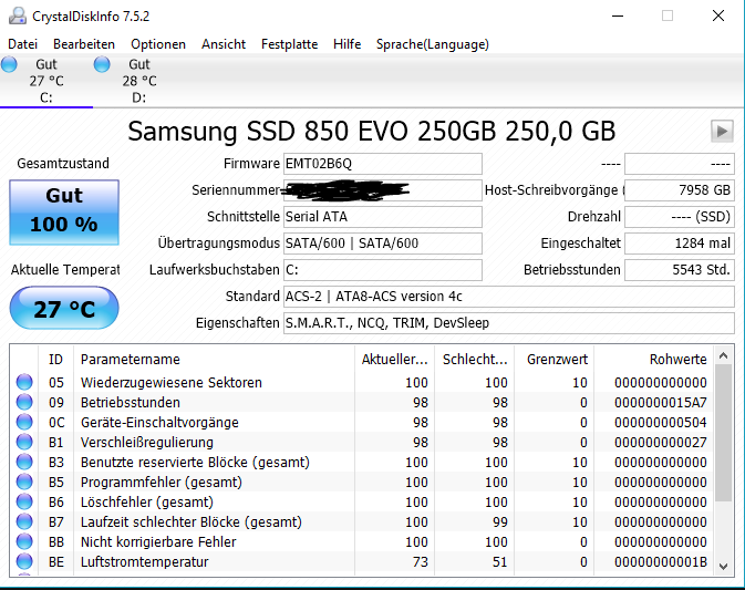

Ein Screenshot, wo gerade mal die Hälfte der Messwerte drauf sind ... warum macht man sowas? :rolleyes:
Vollständig bitte, mit allen Werten, einfach größer ziehen.

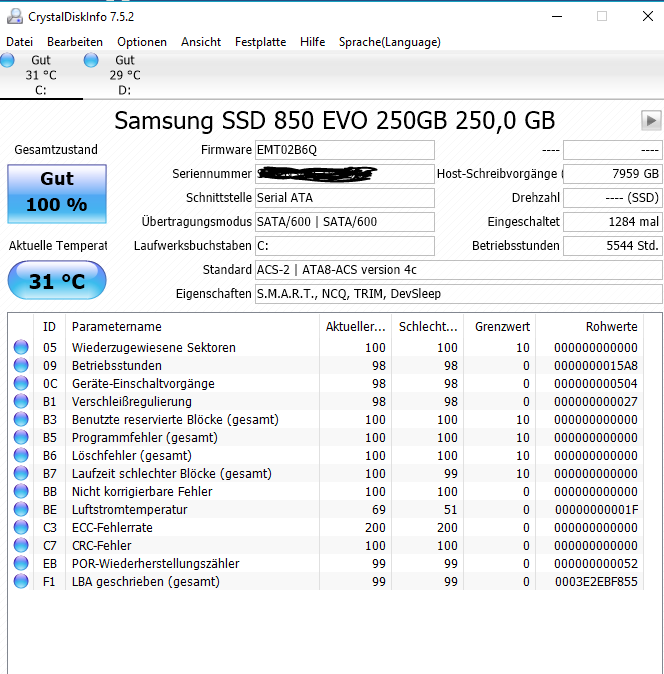

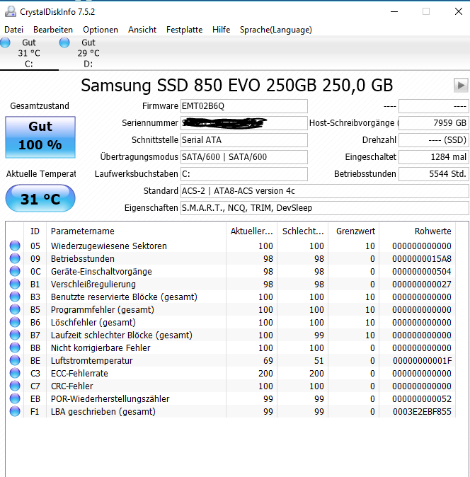

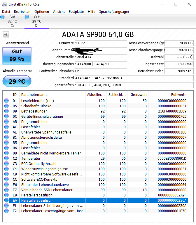

@da_reini : smart short test Ergebnisse anbei
@Smily : Voll Ansicht dabei aus CrystalDisc

SSD Adata.PNGSSD Samsung.PNGAnhang anzeigen Smart Short Test Adata.txtAnhang anzeigen Smart Short Test Samsung.txt

Also die ADATA sieht aber schon auffällig aus!
Immerhin 443 Spannungsabfälle, sprich ausschalten ohne Herunterfahren.
52 Wiederzuweisungsereignisse
12.884.901.888 Software ECC Korrekturen, Softwarelesefehler und Lesefehler. Wobei ich den Wert doch mal anzweifeln würde ;)

Werden HCI trotz allem noch mal laufen lassen um das 100% auszuschließen und die AData sicherheitshalber aus dem Rechner werfen und durch ne neue Platte mit mehr Speicherplatz ersetzen.
