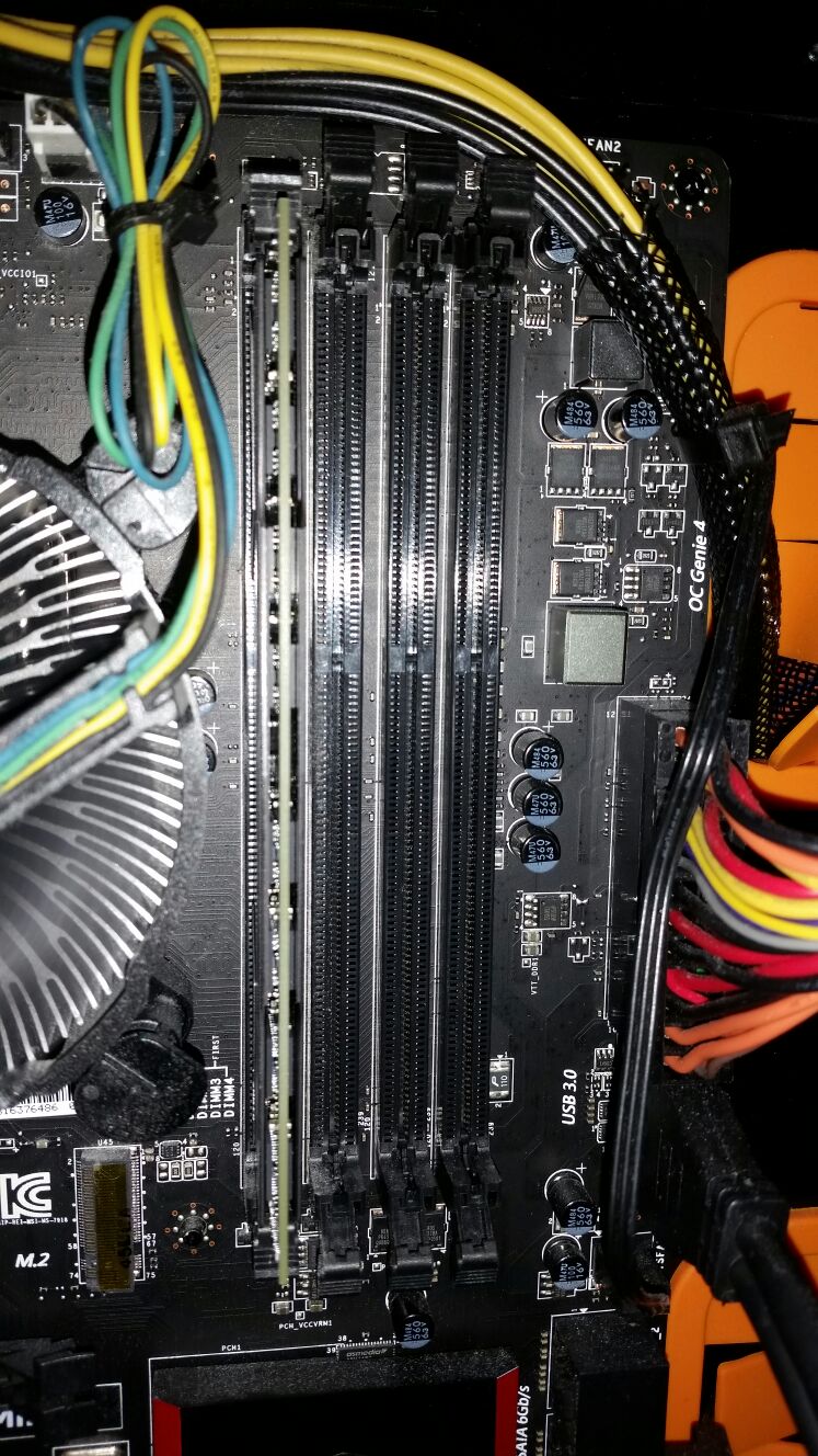

Das mit den ganzen Kanälen verstehe ich nicht so richtig und das Handbuch hilft mir auch nicht weiter.
Vielleicht könnt ihr mir ja sagen wie ich den Ram am besten einbaue.
http://fs5.directupload.net/images/160620/xswsv6x3.jpg
(Ganz links befindet sich gerade das 8GB Modul)
Dann steck die Riegel so, dass in dem einen Kanal 8GB stecken und in dem anderen Kanal ebenfalls 8GB.
Wie oben schon geschrieben 1+2 = Kanal A, 3+4 = Kanal B.
Ich sage euch jetzt mal von Links nach rechts wie ich den RAM verbaut habe.

War das so richtig?
Sorry aber das mit dem dimm 1,2,3,4 verstehe ich nicht so richig...
Nein du musst die 4gb Riegel in 3 und 4 stecken, weil das Kanal B ist
Okay danke ich werde das jetzt mal ausprobieren :)
hab ich doch grade geschrieben: rechts in 3 und 4, 8gb lässt wo er ist

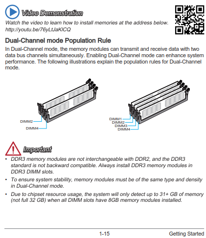

Siehe auch die Slotbezeichnungen im Handbuch bzw. dem Screenshot aus dem Handbuch. Die Slotbezeichnungen wie sie im Handbuch stehen findest du auch auf dem Board wieder. Einfacher gehts doch schon nimmer.

Wie die Slots angebunden sind kann unterschiedlich sein und das steht im Handbuch.
