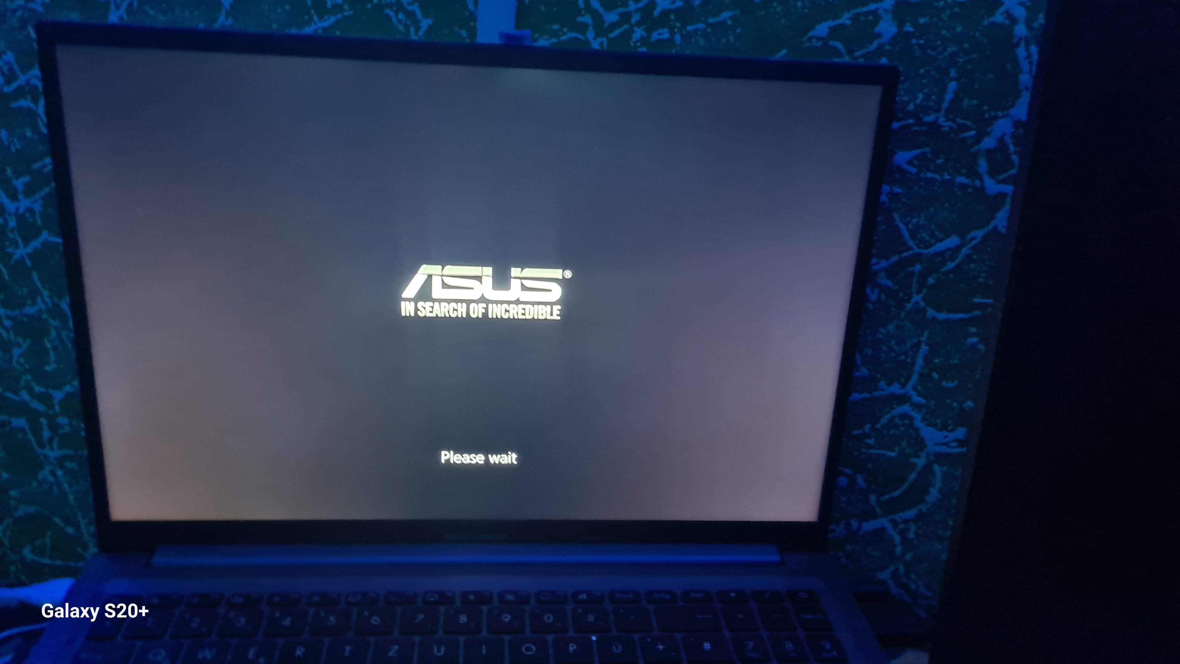

Kannst du mal ein Foto davon machen?
Nicht das da nun ein BIOS Update läuft das er ebenfalls gezogen hat. Da wäre einfach ausschalten dann fatal.
Vikeed schrieb:
Ich habe Win to Go 10 auf einer externen Festplatte installiert. Die interne Festplatte habe ich mit sämtlichem Partionen formatiert.
Ist das ein Screenshot vom Windows to Go? Der PC startet nicht davon?
Auf der internen SSD ist kein Betriebssystem, da formatiert?

Ja ist es.
Erscheint zuerst immer das Asus Logo.
Von einer anderen externen Win to Boot Festplatte lässt sich Windows problemlos starten.
Wird auch so bleiben, da kein Betriebssystem auf der internen SSD.
Und der Stick mit Windows to Go scheint auch nicht korrekt zu sein.
