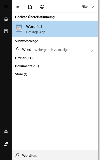

Windows 10 findet bei mir nicht immer zuverlässig die Anwendungen, die ich über das Startmenü suche.
Ich habe vor kurzem Windows 10 Build 1709 neu installiert. Meine Startmenü Suche verhielt sich aber auch schon vor der Neuinstallation merkwürdig. Ich bin es gewohnt, lediglich das Startmenü zu öffnen und dann den Namen der gewünschten Anwendung einzugeben. Das ging mit Windows 7 immer problemlos.

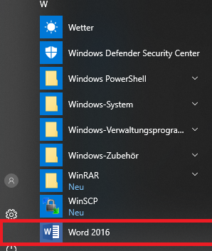

Bei mir ist es allerdings so, dass die Anwendungen nicht gefunden werden. Wenn ich z.B Word eintippe, obwohl Word unter W in meinem Startmenü aufgeführt wird, kommt kein Treffer.

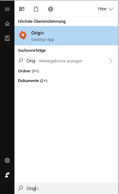

Bei manchen Programmen funktioniert es allerdings, Suche ich beispielsweise nach Origin, findet er es. Das ist allerdings die Ausnahme, die meisten Anwendungen werden nicht gefunden.
Ich finde dahinter kein Muster, ich dachte ursprünglich, dass es an meiner alten Windowsinstallation lag. Dass es allerdings nach der Neuinstallation immer noch so ist, verwundert mich schon sehr.

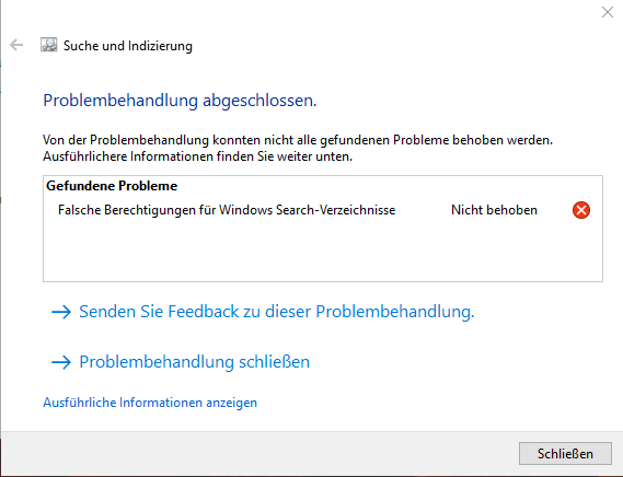

Ich habe mal die Problembehandlung für die Indizierung ausgeführt. Dort bringt er mir immer die Meldung "Falsche Berechtigung für Windows-Search-Verzeichnisse". Das Problem kann durch das Setup nicht behoben werden.
Die meisten schreiben, dass es nach einer Neuinstallation behoben war. Allerdings wurde es bei mir schon mit dem "Fehler" installiert. Meine Windowsinstallation ist laut sfc scannow nicht fehlerhaft. Wäre auch komisch, so direkt nach der Installation ohne irgendein Zusatzprogramm installiert zu haben...
