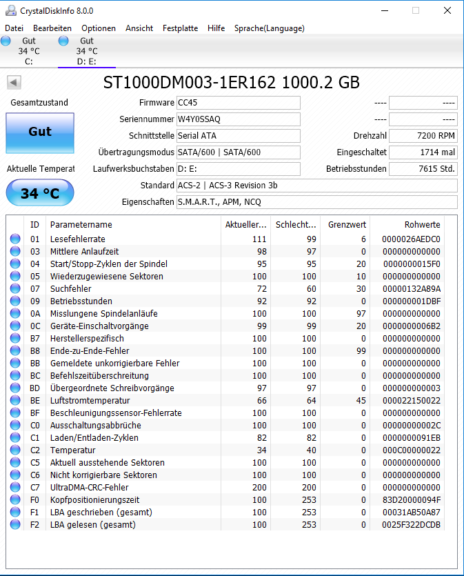

Prüfe deine Festplatten/SSDs mit Crystal Disk Info. Fenster ganz aufziehen, die Werte sind wichtig. Screenshots von jeder Platte hier posten.

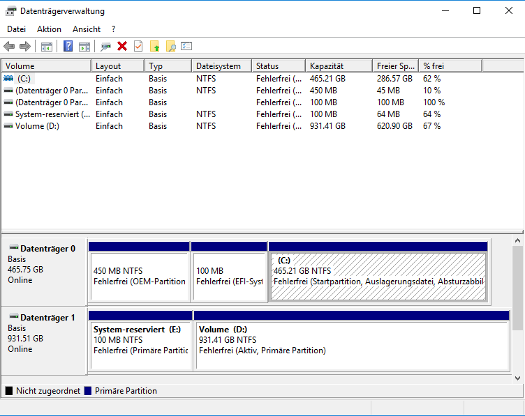

Mach mal einen screen von der Datenträgerverwaltung.

Die HDD ist nicht clean, da sind noch Reste (?) von einer Windows-Installation oder du machst Dual-Boot.
