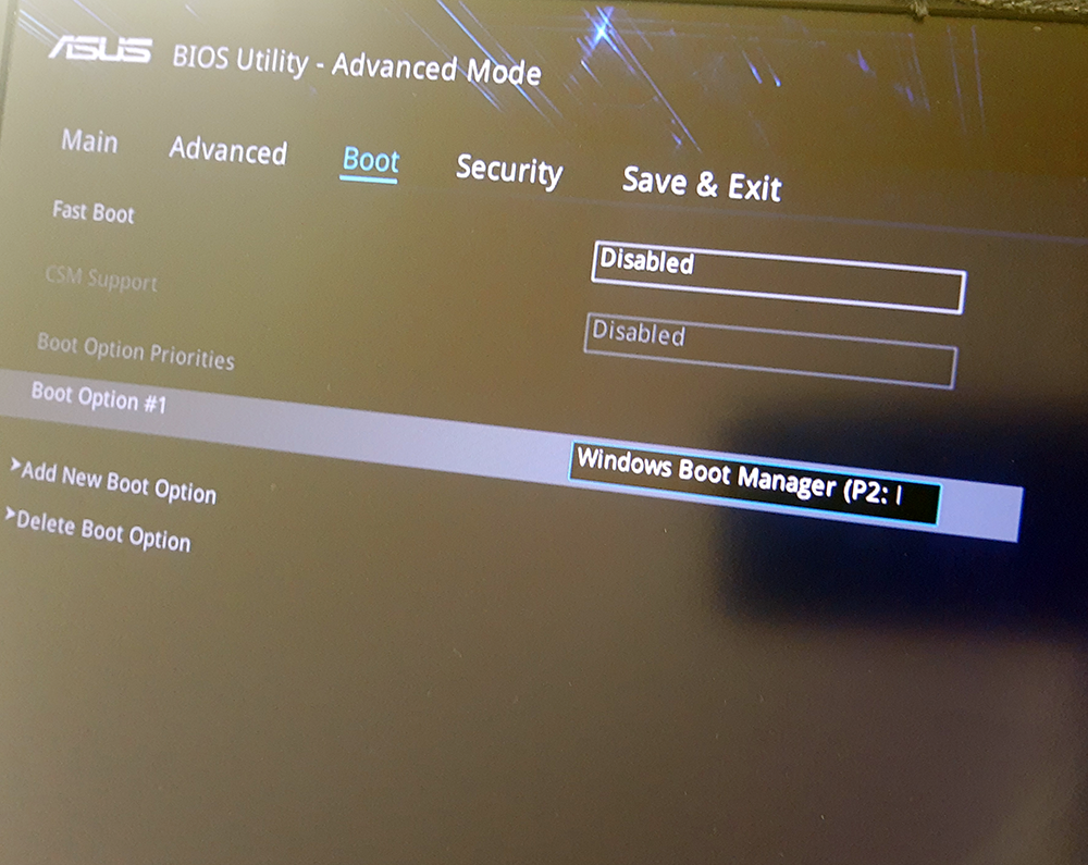

Ponderosa schrieb:
die option gibt es nicht

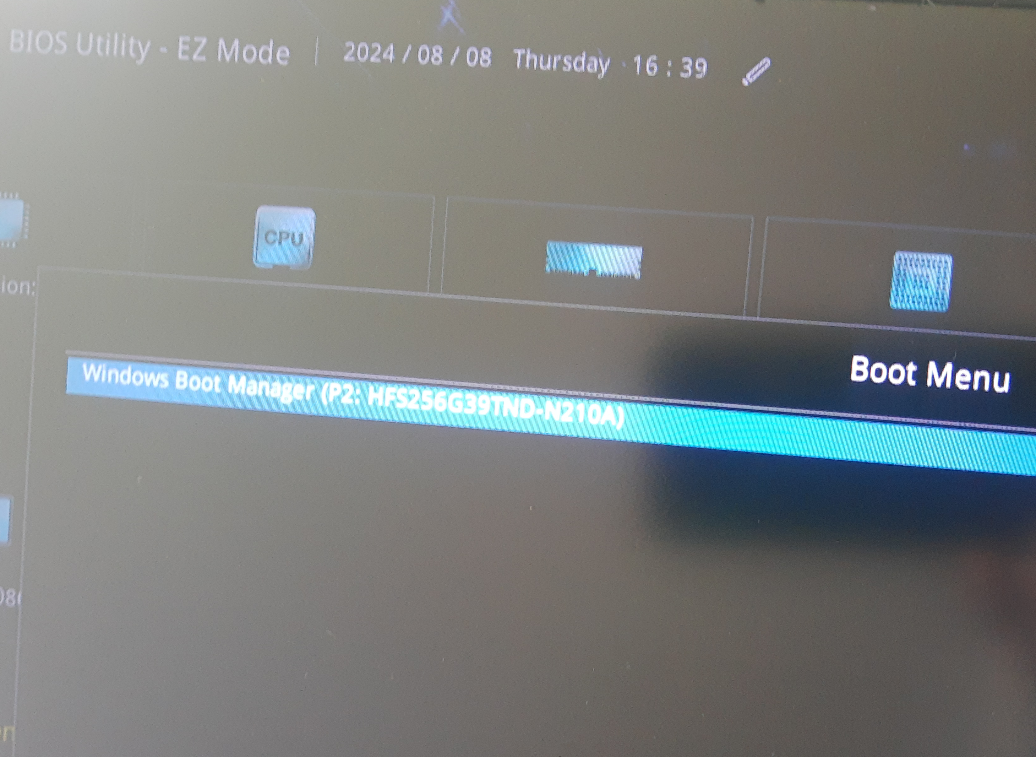

capitalguy schrieb:
die option gibt nicht
Vielleicht an anderer Stelle.
Auf deinem Bild kann man zumindest CSM sehen, aber das scheint im aktuellen Modus ausgegraut (=nicht aktivierbar?) zu sein.
ja. unter usb-config. dort ist legacy bereits aktiviert.

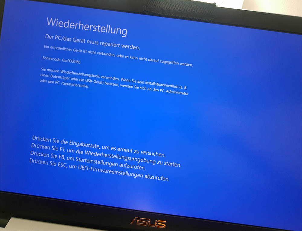

ich habe zwischendurch mal den den blauen screen für die wiederherstellung zu sehen bekommen.
eingabetaste für nochmal versuchen, f1 für wiederherstellung, f8 für systemeinstellung und esc, mit letzerem kommt man wieder ins bios. die anderen optionen machen den laptop nur kurz aus und dann meldet sich der blaue bildschirm wieder.

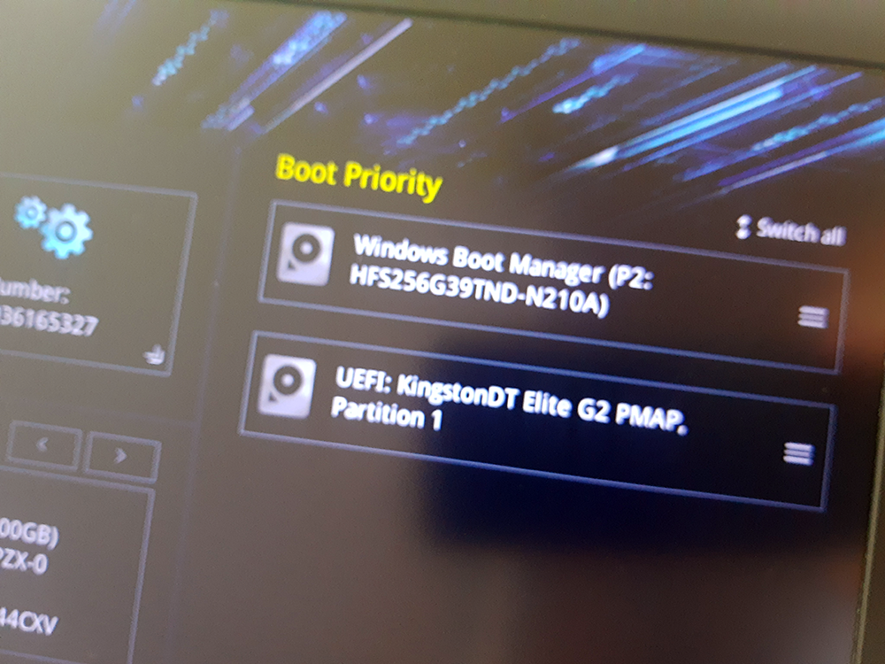

und dann ist da nun noch der usb stick zu sehen im boot menü.

ich denke dann ist es besser neu zu installieren. ich probiere mal ob sich das wenigstens ausgeht.
wie kann der bootmanager überhaupt kaputt gehen?
