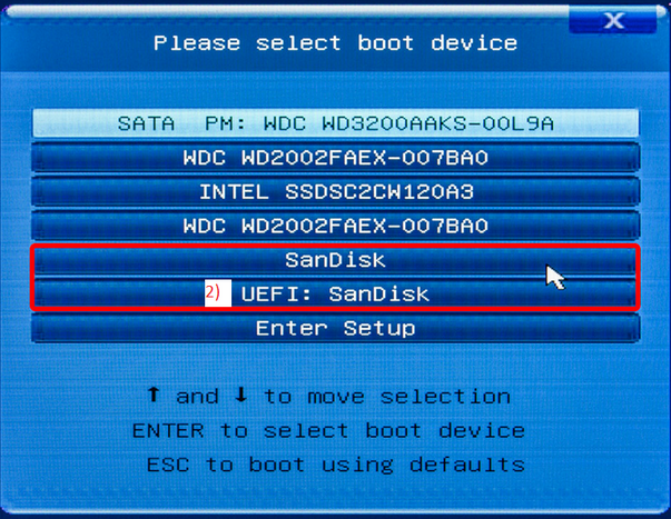

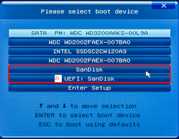

Laut deinem Bild, hast du Windows auf die 3 TB Festplatte installiert ? Wolltest du das ?
Am besten wäre es, nur die HD/SSD angeschlossen zu lassen, auf die Windows installiert werden soll.
Beim installieren, den Eintrag mit UEFI vorne dran, wählen.

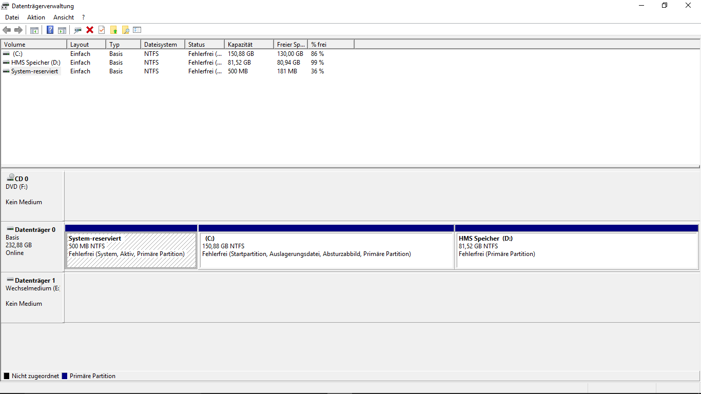

Laut deinen Screen von der Datenträgerverwaltung hast du auf der 3 TB platte die Bootpartition Systemreserviert von Windows 10 und sonst nur noch Nichtzugewiesenen Speicher in 2 Partitionen.
Egal was du da gemacht hast mit GPT Oder MBR ändern auf deinen 2 Partitionen auf der 3Gb Platte sind keinen Daten und die Partitionen kann man in der Datenträgerverwaltung formatieren um Daten drauf zu speichern.
C: Windows hast du auf der 235 GB Platte und da ist normal auch die 500MB Partition Systemreserviert.
Installiert hast du jetzt eh im MBR Modus denn nur im MBR Modus gibt es die 500MB Systemreserviert am Anfang der Platte
Im UEFI GPT Modus hat man am Anfang einen 450MB Wiederherstellung, dann die 100MB Uefi Bootpartition und dann C:
Was auf der kleinen 55GB Platte ist und was du da für ein Problem hast habe ich noch nicht verstanden.
