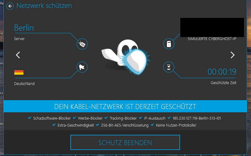

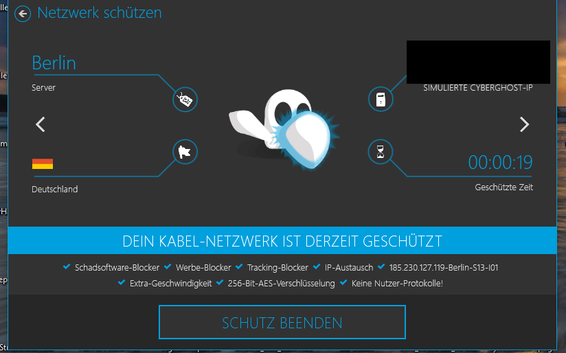

Heute ist ein Update für Cyberghost erschienen auf Version 6.5.1, das genau dieses Problem mit dem neuesten Windows Update beheben soll.
Scheint soweit nun wieder alles zu funktionieren, es wurden wie es aussieht aber auch Server entfernt. Für Deutschland standen auch schon mal mehr zur Auswahl.
