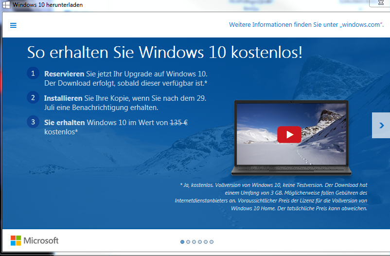

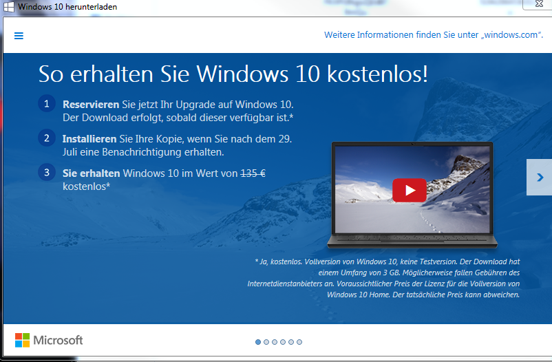

Ja das mit den Creation Tool is einfach so siehts aus aber wenn ich es öffne kommt halt kein Fenster
Ich habe auch die 64 bit version.
So sieht das Fenster von Microsoft aus bei manchen war das anders irgendwie
