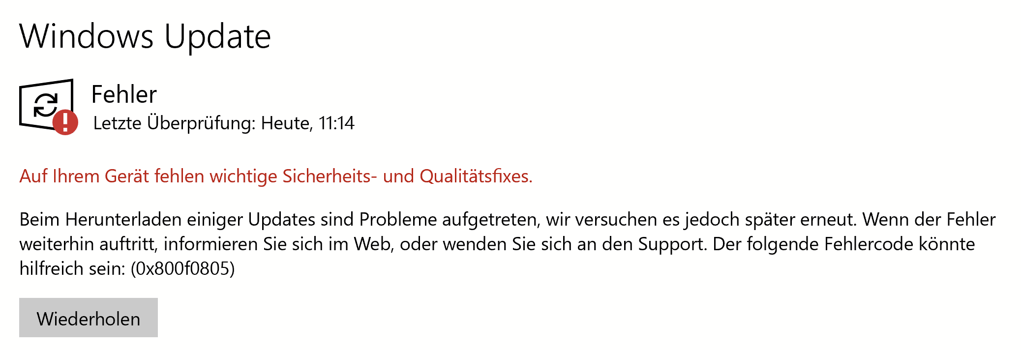

Ich habe seit einigen Tagen Update-Probleme.

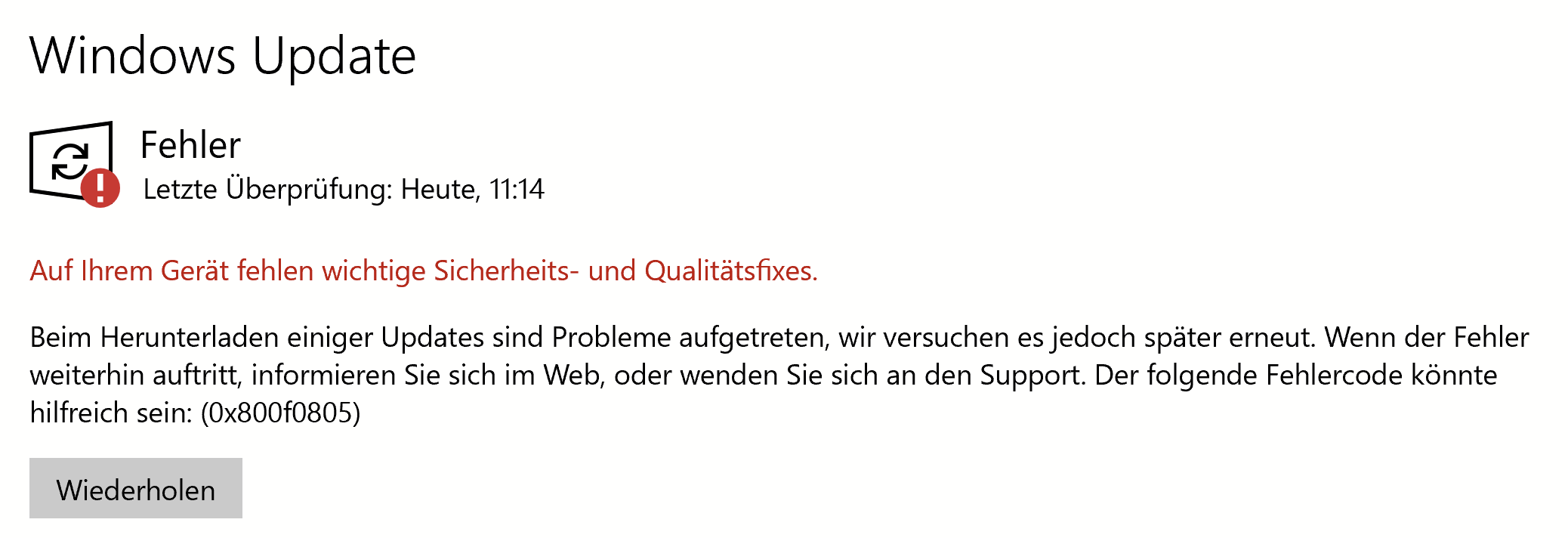

Die Updates können nicht installiert werden. Es endet immer mit folgender Meldung respektive Fehlercode: 0x800f0805
Ich finde online keine Lösung, respektive die Lösungen funktionieren bei mir nicht.

Schon mal auf "Optionale Updates", wie in Screenshot 1 dargestellt, geklickt und diese installiert?
Nicht, dass sich dahinter die fehlenden Dateien verbergen, die noch installiert werden müssen, bevor es auch mit den kumulativen Updates weitergeht. Dahinter können auch Treiber-Updates für Hardware liegen.
