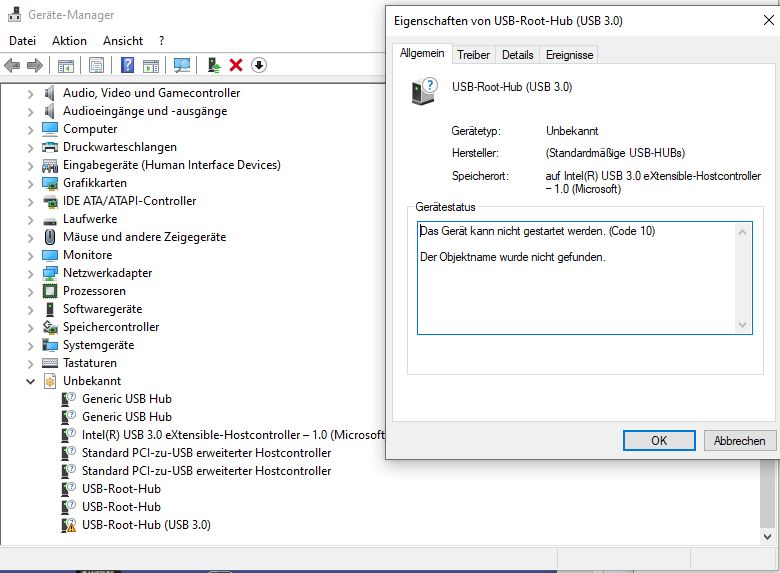

ich habe ein Problem mit einen USB-Anschlüssen am Computer.
Ich habe bei mir in der Registry die Einträge unter HKEY_LOCAL_MACHINE\SYSTEM\CurrentControlSet\Control\Class\{36fc9e60-c465-11cf-8056-444553540000} gelöscht, weil ich Probleme mit einer externen Festplatte hatte.
Vorher habe ich ein Backup gemacht.
Nach dem Löschen und einem Neustart sind die USB-Ports alle nicht mehr nach dem Windows 10 Logo "aktiviert". Das Starten im abgesicherten Modus bringt leider auch nichts.
Die Maus und Tastatur geht logischerweise auch nicht mehr.
Derzeit geht nur noch der PS/2 Anschluss.
Das Backup wurde bereits wieder eingespielt, aber im Task-Manager werden die USB-Hubs immer noch als Fehler angezeigt. Dazu habe ich zwei Bilder als Anhang angehängt.
Das Deinstallieren und Aktualisieren bringt leider auch nichts. Die Energieeinstellungen sind ebenfalls für die USB-Ports deaktiviert.
Ich vermute, dass in der Registry wohl irgendwo ein Fehler liegt.

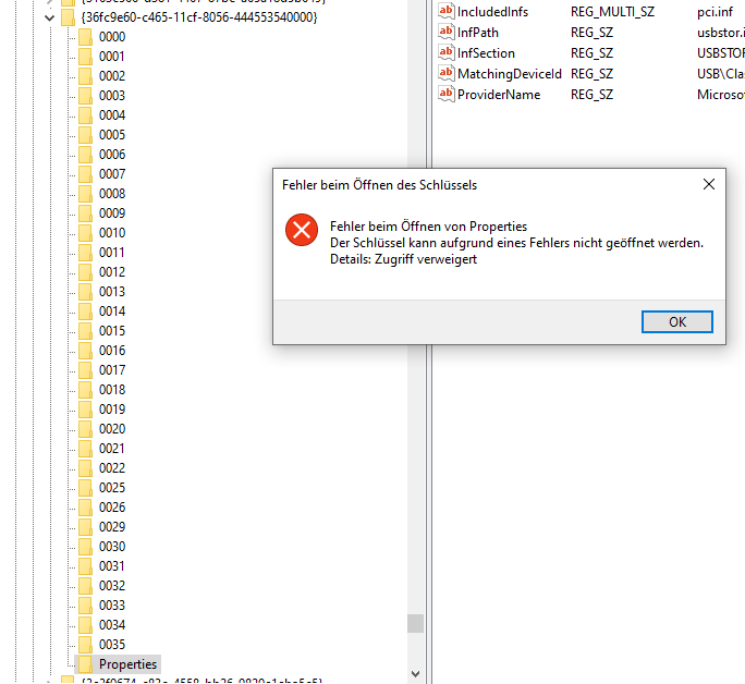

Auf HKEY_LOCAL_MACHINE\SYSTEM\ControlSet001\Control\Class\{36fc9e60-c465-11cf-8056-444553540000}\Properties kann ich bei mir nciht zugreifen, ohne dass ich mir besondere Rechte gebe... hast du die dir vor dem Backup gegeben? Wenn nicht, dann hast du auch kein Vollbackup. Kannst ja in der Reg-Datei nachsehen, ob das bei dir enthalten ist... bei mir jedenfalls nicht.
Hast du schon mal die Systemwiederherstellung probiert?
@tollertyp Ja ich habe die Properties bei mir.
