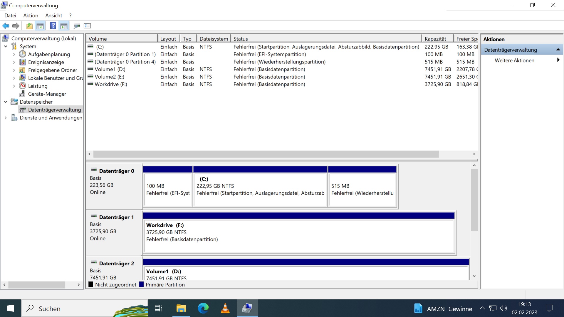

Ab und an steigt eine der 8TB Platten aus. Zum einen wenn länger nicht darauf zugegriffen wird, zum anderen nach dem Ruhemodus, wenn ich den Rechner per WoL zurückhole, wird die Platte "vergessen". Sie wird dann im Explorer mit "?" geführt und in der Datenträgerverwaltung ist sie fort. Auch wenn ich die Festplatten per Datenträgerverwaltung neu einlesen lasse kommt sie nicht zurück. Es hilft dann nur noch ein Neustart.

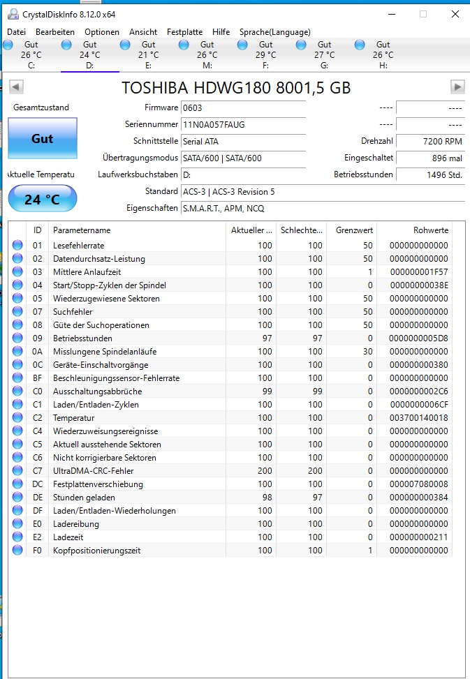

Eintrag in der Ereignisanzeige und Bild aus CDI wären hilfreich.

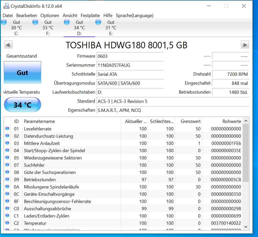

backup hab ich, ist alles safe. die 2 8TB HDDs werden regelmäßig gespiegelt. CDI ist crystaldiskinfo?

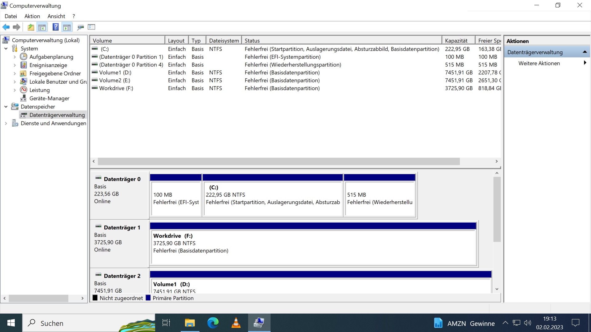

also, der fehler ist gerade wieder aufgetreten, anbei screenshot aus CDI und datenträgerverwaltung, jetzt beides ohne D:

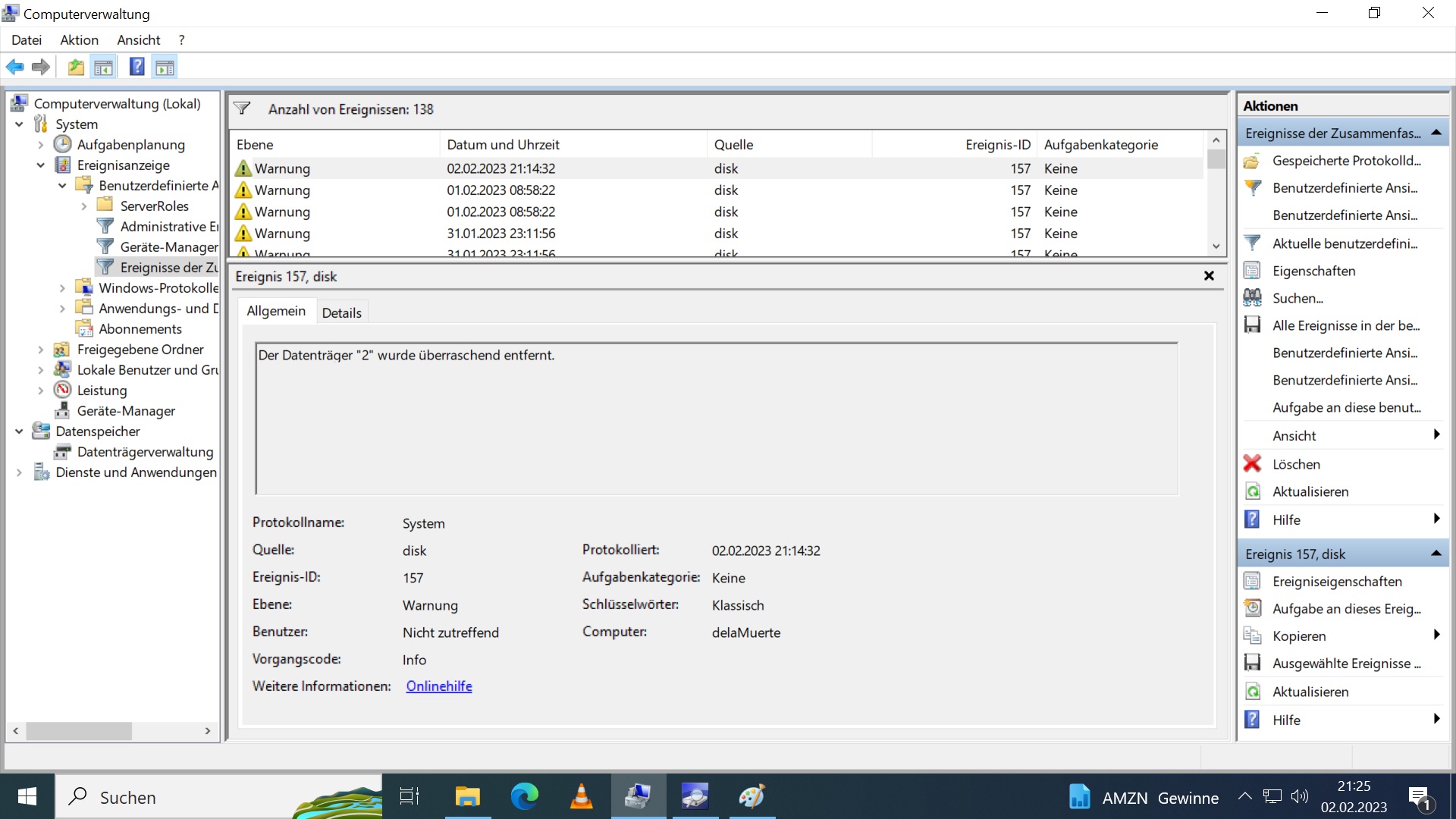

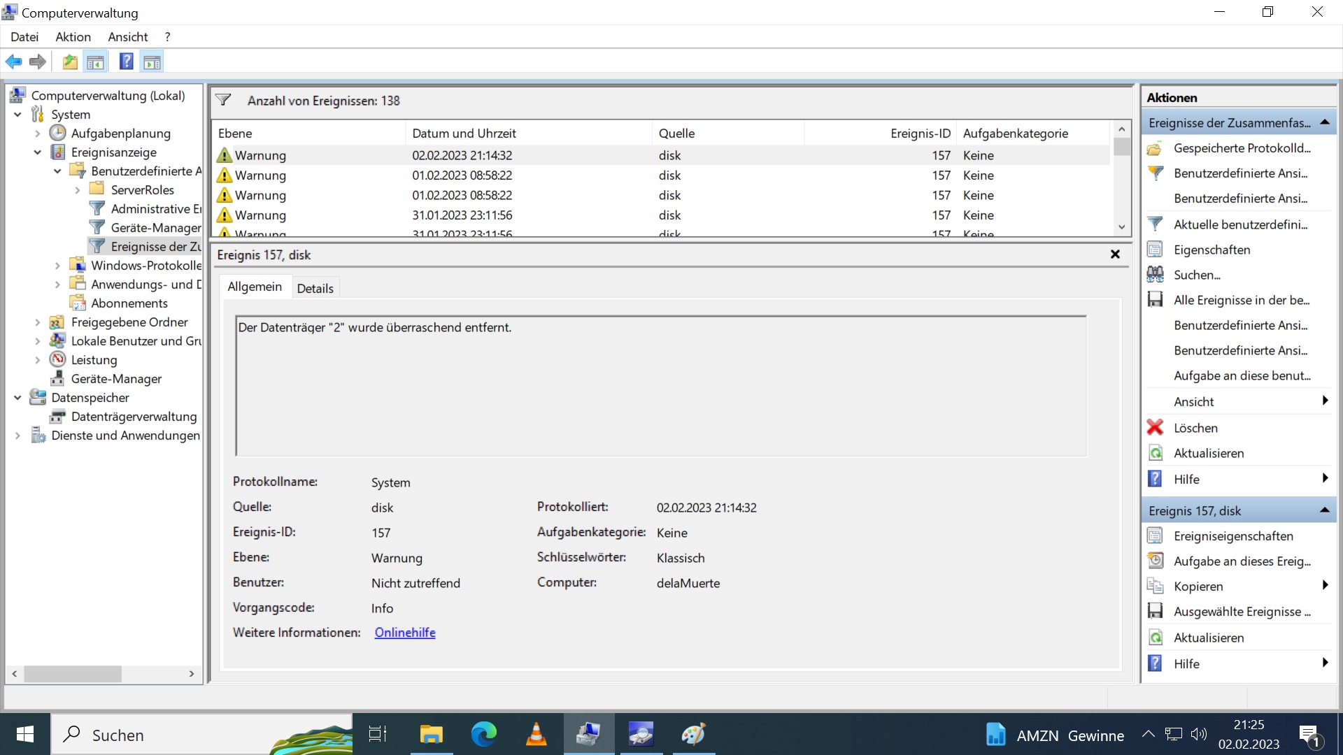

in der ereignisanzeige gab es in der letzten stunde nur 1 relevante warnnung. der datenträger wurde "überraschend entfernt".
wenn ich aus der ereignisanzeige mehr bereitstellen soll, bräuchte ich nen tip wie ich das besser exportiere als mit screenshots....

C0 Ausschaltungsabbrüche etwas hoch.
Bekommt die Platte die Versorgungsspannung unterm Hintern weggezogen?

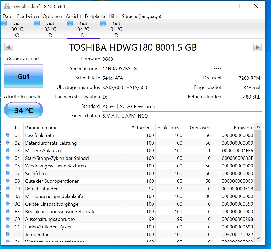

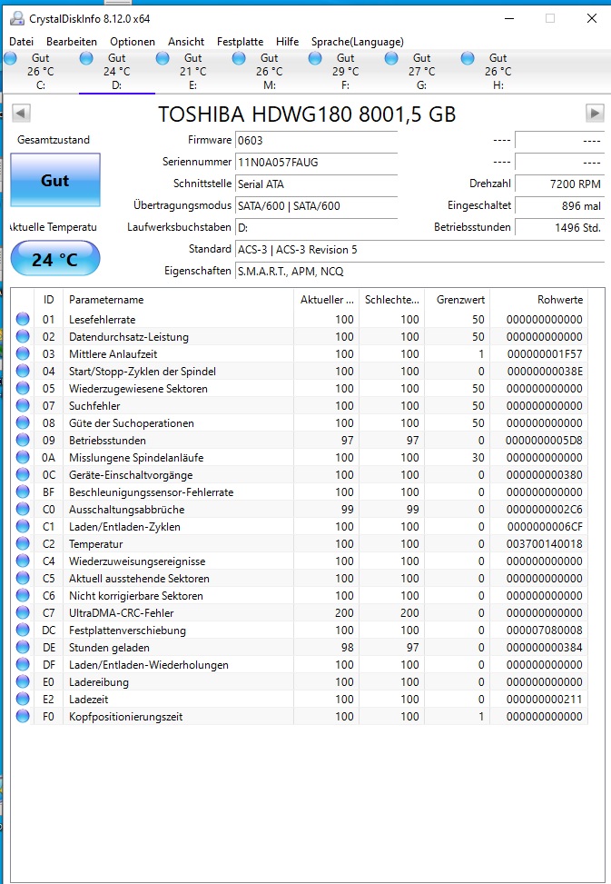

hi! sorry rückmeldung hat jetzt länger gedauert, anbei detailscreenshot von cdi
hab jetzt alle stromstecker mal probiert, auch sata port getauscht, fehler besteht nur bei dieser festplatte....

S.M.A.R.T. sagt auch nicht alles; es kann durchaus sein dass eben diese Platte ein sehr reelles Problem hat.

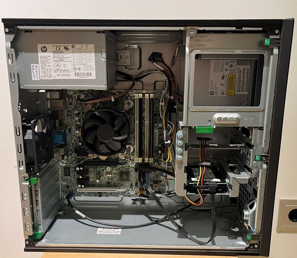

sorry. elitedesk 800 g1 wäre richtig gewesen. tower. core i3 4160. mittlerweile 12gb ram. hewlett packard mit q87 chipsatz bios 2.78. alles standard bis auf mehr ram und mehr festplatten. das netzteil hat auch keinen standard atx stromanschluss ich kann also nicht einfach nen anderes dran klemmen, sonst müsst ich das mainboard tauschen... adapter hab ich bisher nicht gefunden.
Proprietäre Lösungen… Ich liebe das…

der tower bietet von haus aus auf dem board 6 sata slots und strom für 5 sata geräte.

das ereignis 157 wurde jedenfalls bisher noch nirgends erfolgreich gelöst. jedenfalls habe ich bei google nichts gefunden, am ende haben alle aufgegeben oder das thema wurde nicht weitergeführt.

du hast den falschen erwischt. der den ich hab sieht etwa so aus wie im anhang, da sieht man auch die stromanschlüsse am mainboard....
ich hab vorhin mal die energiesettings vom sparmodus auf höchstleistung gestellt. bis jetzt blieb die platte den ganzen abend online.
also wahrscheinlich ein setting der globalen energie-einstellung von win10 die diese eine platte immer wieder ins off geschickt hat. ich beobachte das jetzt mal ein paar tage.
